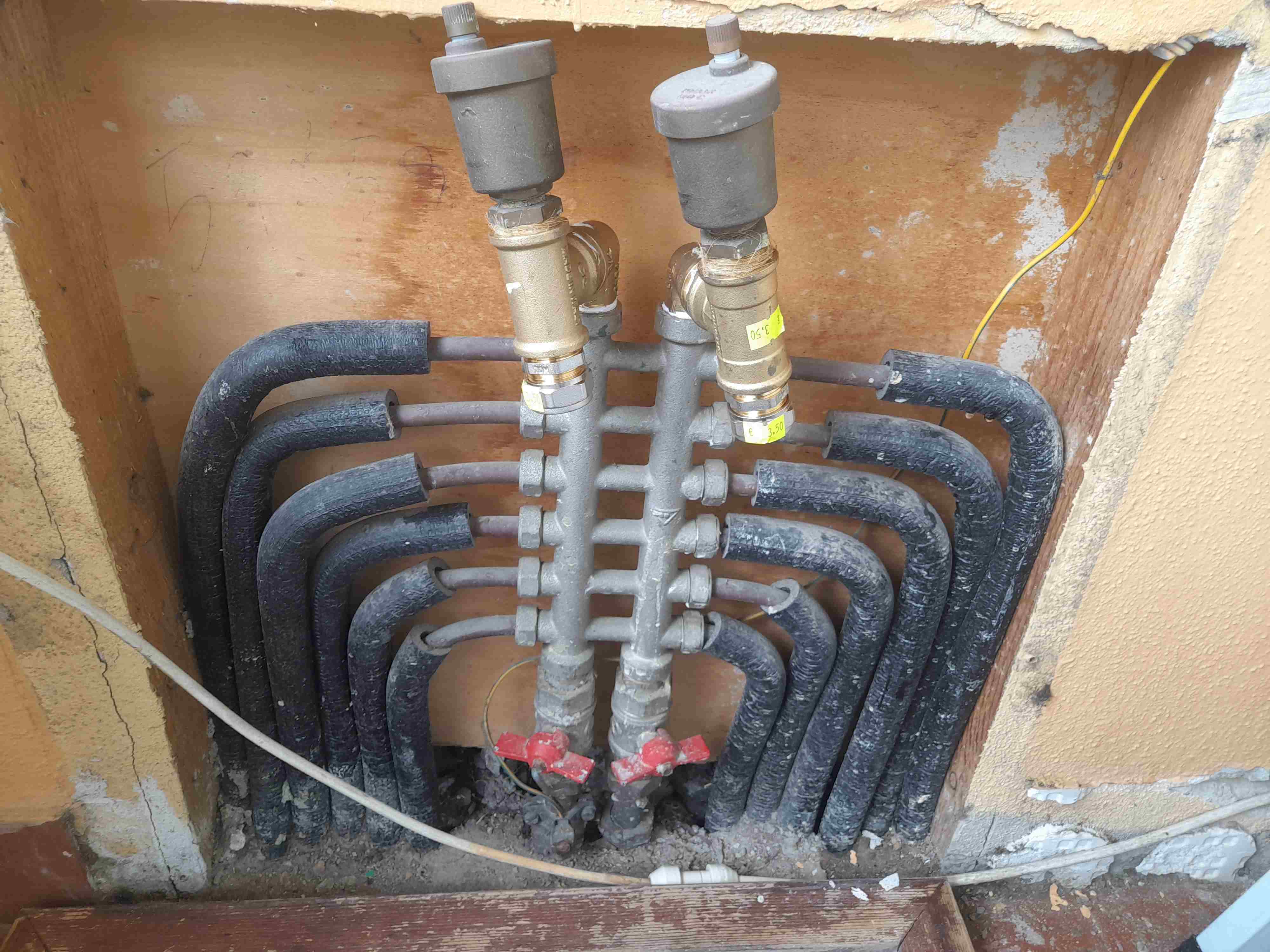

luigi angius Inserito: 4 novembre 2023 Segnala Inserito: 4 novembre 2023 (modificato) In questo impianto . vorrei sapere dove sta la mandata e il ritorno .grazie Modificato: 4 novembre 2023 da Alessio Menditto Corretto titolo
luigi69 Inserita: 4 novembre 2023 Segnala Inserita: 4 novembre 2023 (modificato) Ad impianto freddo , avvia il riscaldamento ( devi aprire le valvole) Il tubo che diventa caldo per primo , toccando con le mani , è la mandata Vedo che però sono stati messi dei T per una derivazione , quindi così....senza aprire...difficilissimo ( non sempre la mandata è a sx ) Modificato: 4 novembre 2023 da luigi69
robertice Inserita: 5 novembre 2023 Segnala Inserita: 5 novembre 2023 Dovevi vederlo prima di mettere i tee, Se puoi accendere l'impianto metti due tappi sotto i tee e vedi quale tubo si scalda prima Se non puoi accendere chiudi tutte le valvole dei radiatori e lascia chiuse le farfalle alla base del collettore ne togli uno e soffi con compressore al ritorno o andata e vedi dove esce al collettore Se tutti i radiatori che hai hanno l'attacco basso non ci riesci, devi soffiare dalla caldaia
luigi angius Inserita: 5 novembre 2023 Autore Segnala Inserita: 5 novembre 2023 Il 4/11/2023 alle 21:23 , luigi69 ha scritto: Ad impianto freddo , avvia il riscaldamento ( devi aprire le valvole) Il tubo che diventa caldo per primo , toccando con le mani , è la mandata Vedo che però sono stati messi dei T per una derivazione , quindi così....senza aprire...difficilissimo ( non sempre la mandata è a sx ) Ciao. L'impianto non è mai stato usato e vuoto .non c'era caldaia .dovrei montare una stufa a pellet.
luigi angius Inserita: 5 novembre 2023 Autore Segnala Inserita: 5 novembre 2023 8 ore fa, robertice ha scritto: Dovevi vederlo prima di mettere i tee, Se puoi accendere l'impianto metti due tappi sotto i tee e vedi quale tubo si scalda prima Se non puoi accendere chiudi tutte le valvole dei radiatori e lascia chiuse le farfalle alla base del collettore ne togli uno e soffi con compressore al ritorno o andata e vedi dove esce al collettore Se tutti i radiatori che hai hanno l'attacco basso non ci riesci, devi soffiare dalla caldaia Come spiegato a un un altra persona l'impianto è vuoto e senza caldaia .non è mai stato usato e ora ci devo montare una stufa a pellet
Ivan Botta Inserita: 5 novembre 2023 Segnala Inserita: 5 novembre 2023 Provalo con l'aria. Staccando un tubo a caso sia sul collettore a sinistra che a destra, soffiandoci dentro aria con un compressore, la mandata è la parte in cui soffiando, l'aria esce sulla valvola alta del rispettivo calorifero. Se non hai aria a disposizione, prova con una sonda tirafili da elettricista.
luigi angius Inserita: 6 novembre 2023 Autore Segnala Inserita: 6 novembre 2023 10 ore fa, Ivan Botta ha scritto: Provalo con l'aria. Staccando un tubo a caso sia sul collettore a sinistra che a destra, soffiandoci dentro aria con un compressore, la mandata è la parte in cui soffiando, l'aria esce sulla valvola alta del rispettivo calorifero. Se non hai aria a disposizione, prova con una sonda tirafili da elettricista. Ok .Graie mille proverò con l'aria.
