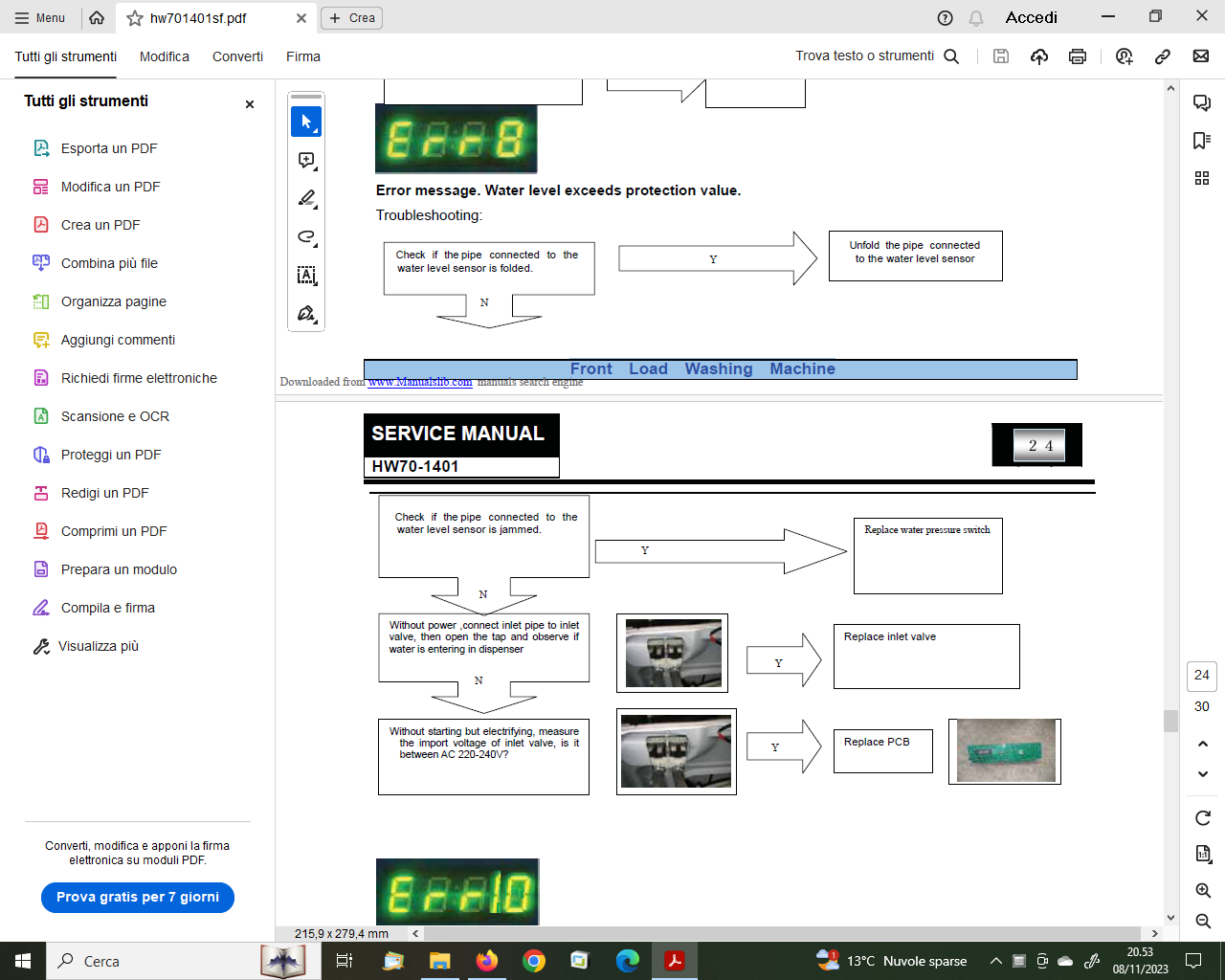

anubis61 Inserito: 4 novembre 2023 Segnala Share Inserito: 4 novembre 2023 Buonasera a tutti, è da tanto che non scrivo più quì sul Forum, ma adesso che sono in pensione stò nuovamente leggendo i vostri post e scopro notizie sempre interessanti. Avrei un problema su una lavatrice OK OWM 17214 A3, che purtroppo qualsiasi programma si imposti, al momento di farlo partire sul display compare Error 8. Premetto che ho smontato e pulito la vaschetta del detersivo e dell'ammorbidente, perchè qualcuno mi ha suggerito che poteva essere quella sporca, ho aperto e controllato il filtro, tutto pulito. poichè dal manuale della lavatrice risulta: Err8 - L'acqua ha superato il livello di sicurezza. Secondo voi cosa potrebbe essere? Cosa posso controllare? Grazie anticipatamente a chiunque vorrà o potrà rispondermi. Link al commento Condividi su altri siti More sharing options...
anubis61 Inserita: 6 novembre 2023 Autore Segnala Share Inserita: 6 novembre 2023 Possibile che nessuno abbia qualche idea in merito? Grazie Link al commento Condividi su altri siti More sharing options...
borgo77 Inserita: 6 novembre 2023 Segnala Share Inserita: 6 novembre 2023 non conosco onestamente la macchina, so che sono quelle da supermercato prova a verificare che non sia intervenuta qualche sicurezza antiallagamento, se il fondo è chiuso(anche se dubito) prova ad inclinarla e vedere se esce acqua controlla anche il pressostato che non sia rimasto bloccato controlla anche per scrupolo i filtri di carico e scarico Link al commento Condividi su altri siti More sharing options...
anubis61 Inserita: 6 novembre 2023 Autore Segnala Share Inserita: 6 novembre 2023 Grazie per i suggerimenti Link al commento Condividi su altri siti More sharing options...
luciolucio Inserita: 7 novembre 2023 Segnala Share Inserita: 7 novembre 2023 la macchina dovrebbe essere una haier rimarchiata ,ma quando tu l'accendi cosa fa esattamente, interviene l'interruttore dell'oblò, carica l'acqua oppure dà subito il codice di errore Link al commento Condividi su altri siti More sharing options...
anubis61 Inserita: 7 novembre 2023 Autore Segnala Share Inserita: 7 novembre 2023 No, se stacco la macchina si riaccende regolarmente, imposto un programma e la faccio partire, dopo di che sento come una specie di relè che scatta e mi dà errore 8, che da libretto risulta essere allarme di troppo pieno. Ho smontato i due filtri ingresso e uscita, ho pulito totalmente la vaschetta detersivo e ammorbidente, ho smontato il pressostato e provato empiricamente, soffiando all'interno sento il contatto che scatta, verificato con il multimetro sembra che apre e chiude regolarmente, sinceramente non capisco, mi sfugge qualche cosa. Link al commento Condividi su altri siti More sharing options...
Lockeid Inserita: 7 novembre 2023 Segnala Share Inserita: 7 novembre 2023 Mi accodo ai suggerimenti di Borgo77 anche se con queste macchine e la loro diagnostica c'è poco da fidarsi; faccio riferimento al significato dell errore 8. Visto che si tratta di modelli semplici al tuo posto controllerei direttamente il funzionamento sia della pompa di scarico che del motore. Se li alimenti separatamente dalla macchina partono? Il bloccoporta difficile che possa essere difettoso perchè dici che il programma si avvia. Metterei da parte per un po' il pressostato visto che lo hai controllato compreso i contatti. D'altro canto per avere un esubero di carico , prima l'acqua dovrà essere caricata. Da quello che dici il blocco avviene prima del carico. Saluti Link al commento Condividi su altri siti More sharing options...
anubis61 Inserita: 8 novembre 2023 Autore Segnala Share Inserita: 8 novembre 2023 Esatto, la macchina non carica proprio l'acqua, perchè nel momento in cui avvio il programma selezionato, compare il codice del programma e dopo circa un secondo e mezzo, compare il codice di errore e il programma non parte proprio. Link al commento Condividi su altri siti More sharing options...
Lockeid Inserita: 8 novembre 2023 Segnala Share Inserita: 8 novembre 2023 Fai le verifiche di motore/spazzole, pompa e resistenza Link al commento Condividi su altri siti More sharing options...
borgo77 Inserita: 8 novembre 2023 Segnala Share Inserita: 8 novembre 2023 controlla che al momento del carico acqua l'elettrovalvola venga alimentata, in caso negativo potrebbe purtroppo essere la scheda Link al commento Condividi su altri siti More sharing options...
luciolucio Inserita: 8 novembre 2023 Segnala Share Inserita: 8 novembre 2023 Questa è la pagina di un manuale haier dove viene descritto cosa fare quando appare il codice di errore 8 Link al commento Condividi su altri siti More sharing options...
Stefano Dalmo Inserita: 8 novembre 2023 Segnala Share Inserita: 8 novembre 2023 Controlla come ti e' stato detto di controllare se il motorino di scarico funziona , , perché nella fase iniziale molte lavatrici fanno un pre scarico di pochissimi secondi e se questo non avviene potrebbe dare errore. Link al commento Condividi su altri siti More sharing options...
