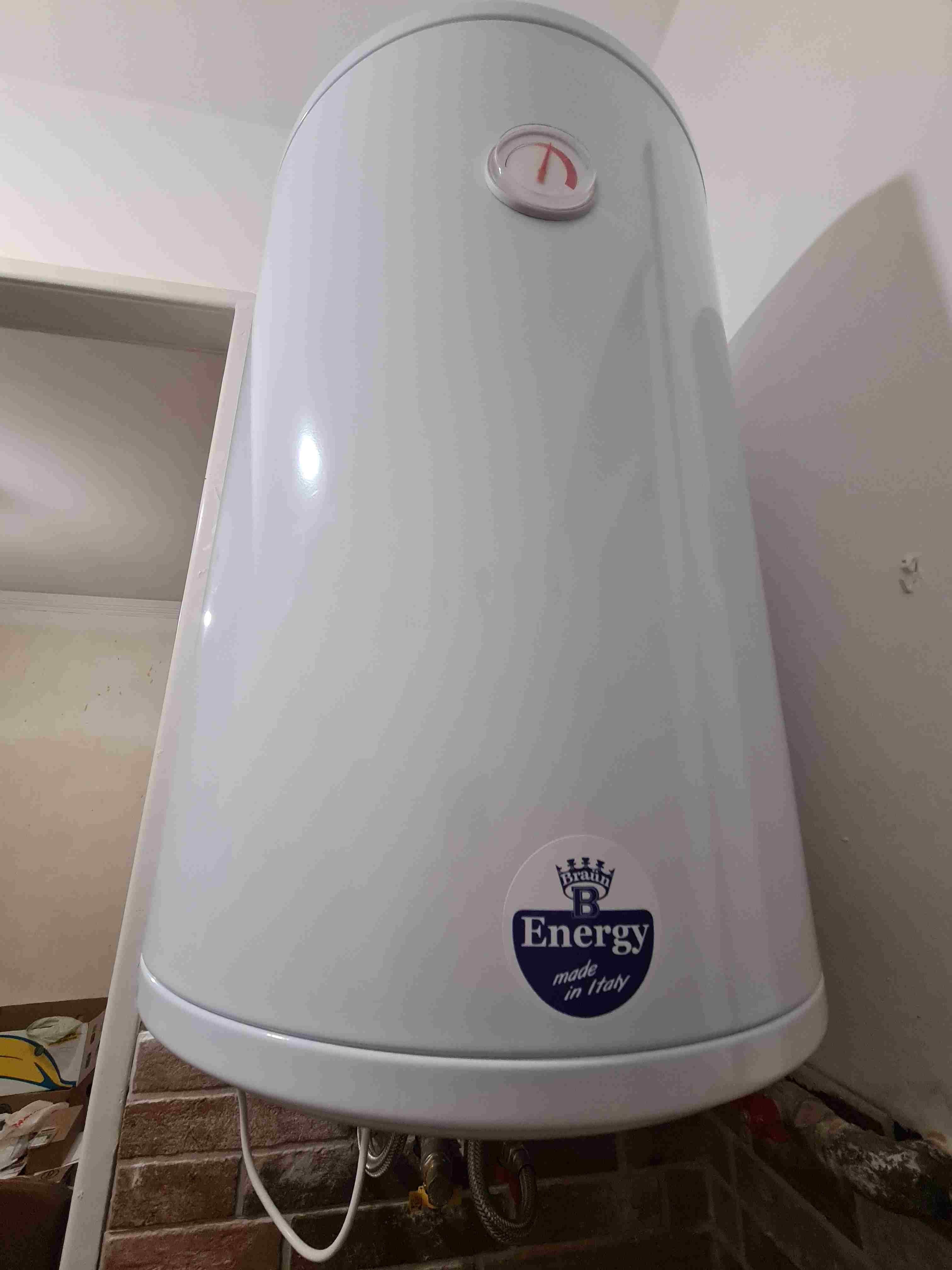

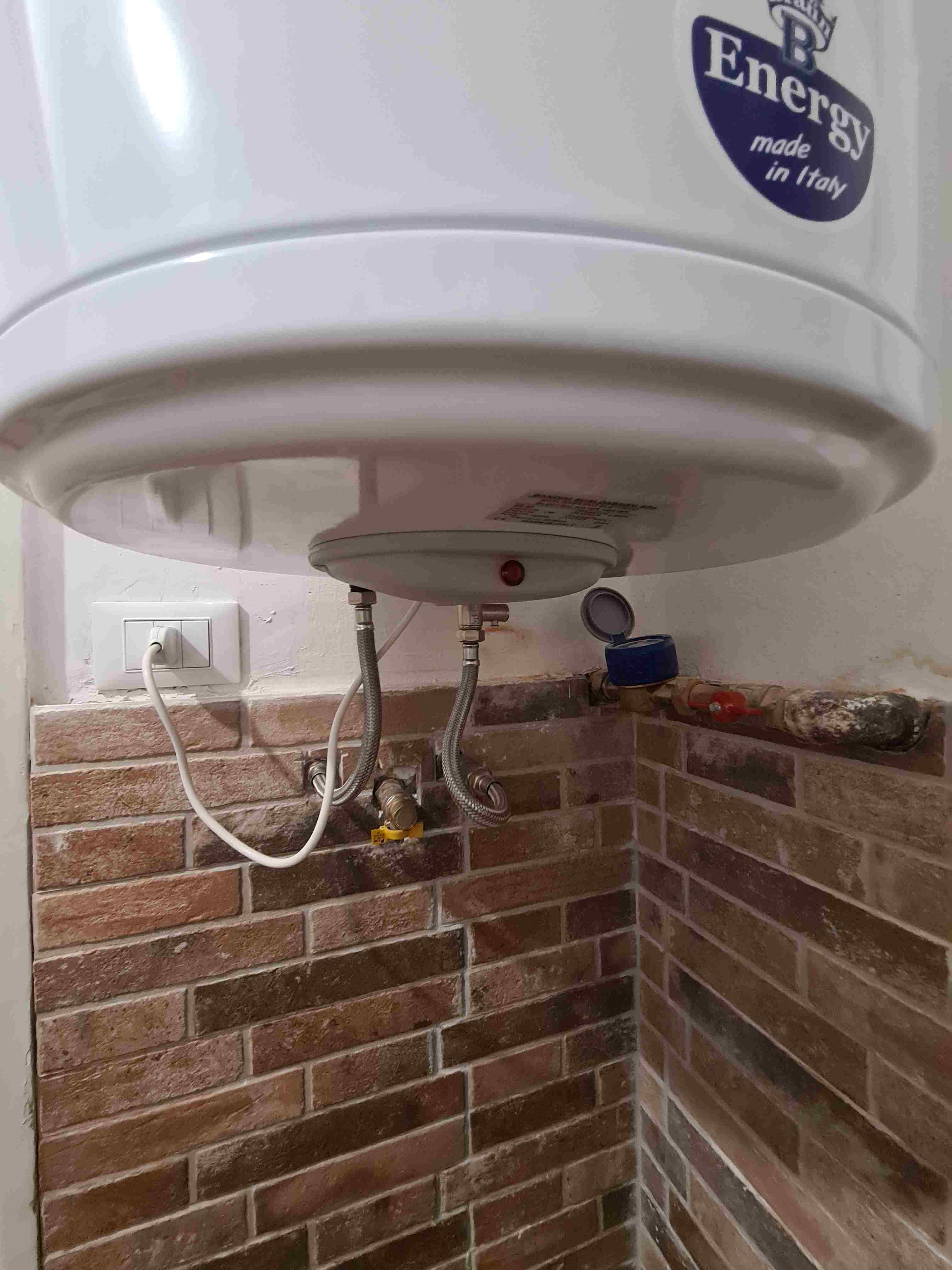

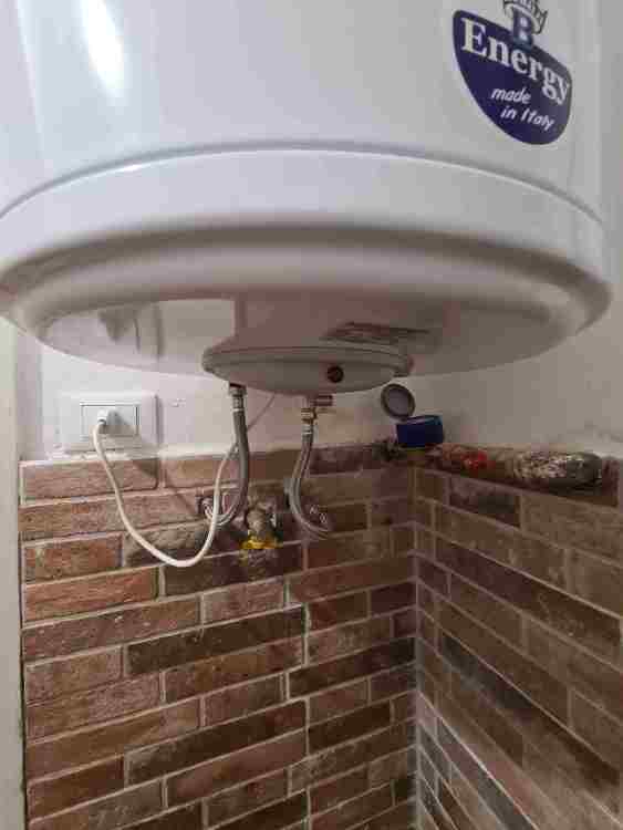

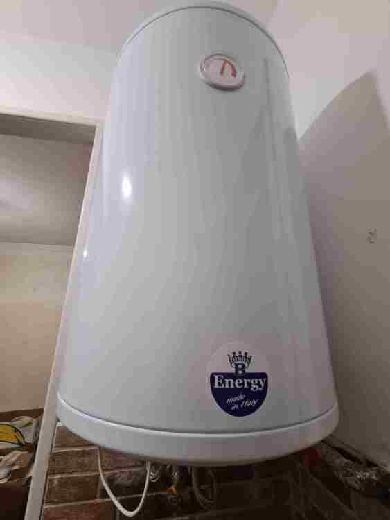

Scaldabagno Bauer da 80 litri.Vaso di espansione si o no?
Un saluto.Chiedo una piccola info in riguardo ad una eventuale installazione del vaso di espansione per uno scaldabagno della Bauer da 80 litri.L'idraulico che mi ha installato lo scaldabagno dice ASSOLUTAMENTE di NO.Un  paio di amici idraulici mi hanno consigliato il contrario per evitare casini seri.Che tipi di casini?A chi credere?Voi che siete esperti che mi consigliate?Grazie anticipatamente.
Casini penso di no , perché ha la valvola di sicurezza ,   ,a se lo metti , male non fa .
Se ti inizia a gocciolare la valvola lo devi mettere per forza .
13 ore fa, Stefano Dalmo ha scritto:
Casini penso di no , perché ha la valvola di sicurezza ,   ,a se lo metti , male non fa .
Se ti inizia a gocciolare la valvola lo devi mettere per forza .
Molte grazie per il consiglio.Quindi se ho capito il primo segnale inequivocabile  è il gocciolamento dello scaldabagno?Mi sono preoccupato perché parlava addirittura che alla lunga potesse "esplodere".Io ho abitato sempre in appartamenti con impianti con caldaia centralizzata.Questo per me è un mondo nuovo.
Ma che esplode !!!
stai tranquillo , lo scaldabagno ha delle sue protezioni  , sia elettrica che idraulica .
se la pressione dovesse aumentare al punto di far aprire la valvola , prendi i provvedimenti .
