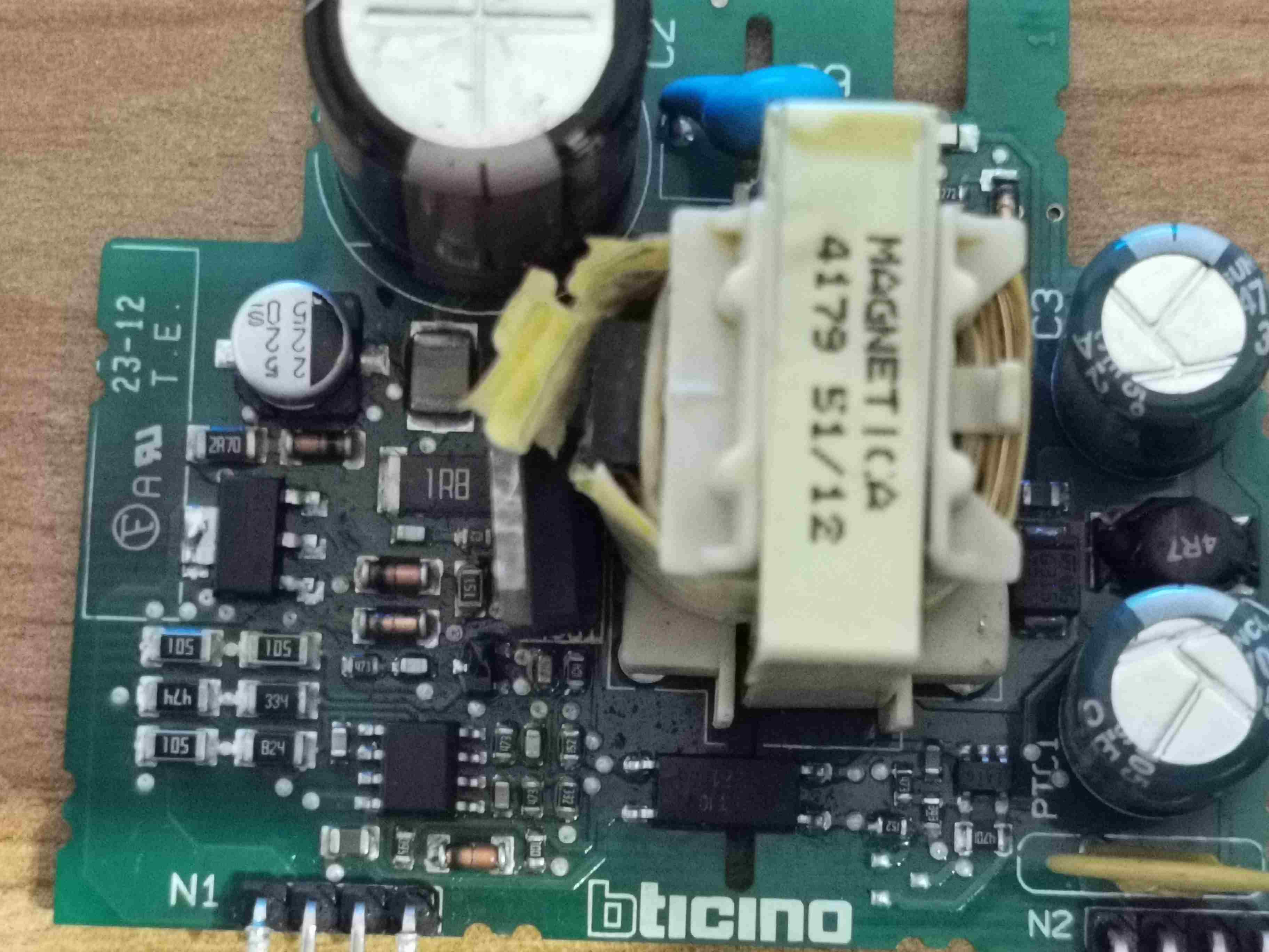

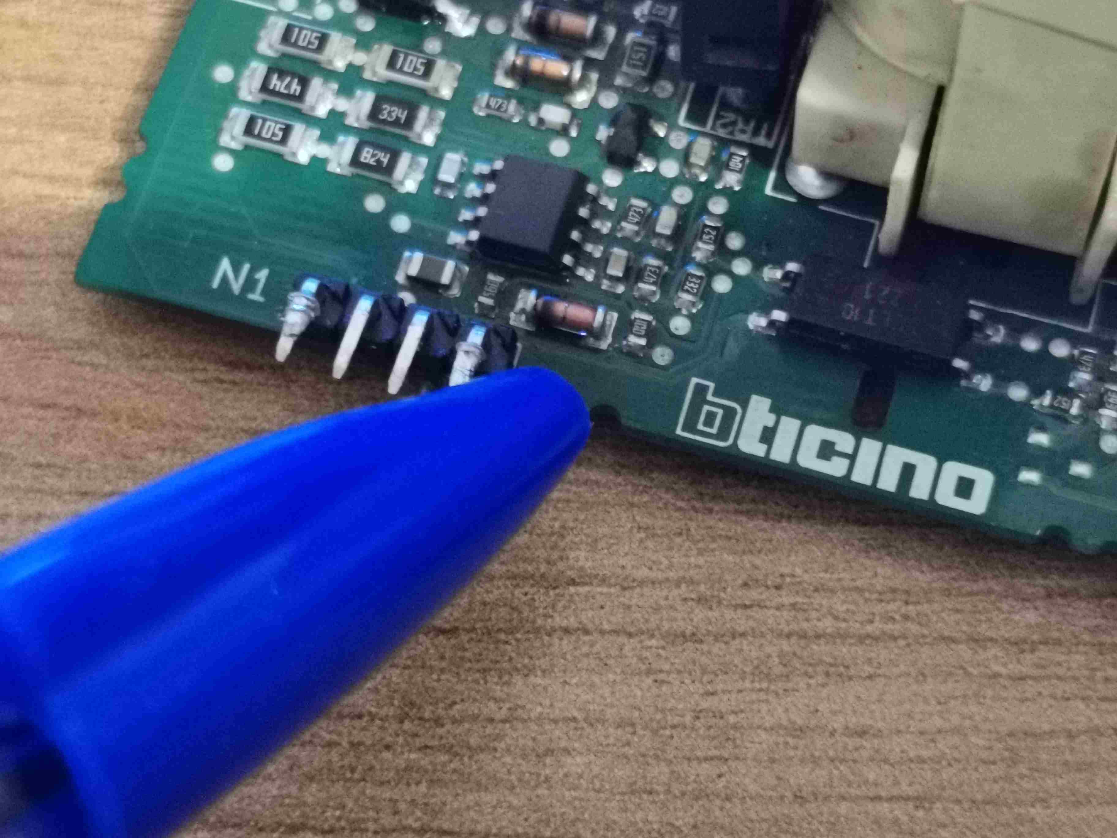

Alimentatore BTicino E49 (posizione diodo)
Ciao a tutti,
qualcuno di voi puo' aiutarmi a capire se il diodo indicato nella foto allegata e' stato posizionato correttamente o invece montato al contrario ?
Il diodo in questione e' montato all'interno dell'alimentatore SCS BTicino E49 nella scheda switching
Purtroppo volevo fareIMG_20231104_2046491.thumb.jpg.3973bce6fed9d73dedfc07dda556f60d.jpg una foto prima di smontarlo e misurarlo, ma poi quando sono andato a rimontarlo ho scoperto che la foto non l'avevo fatta ...
