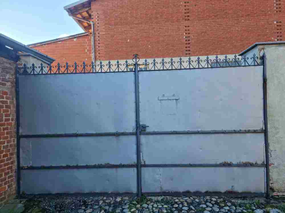

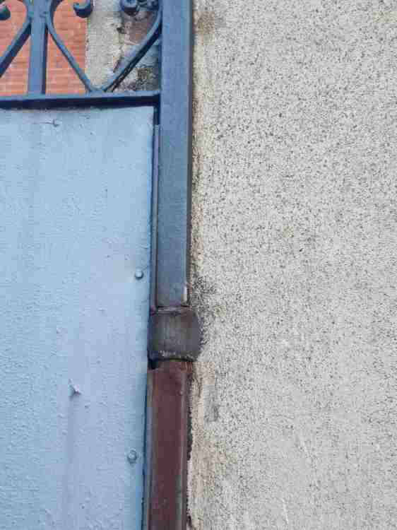

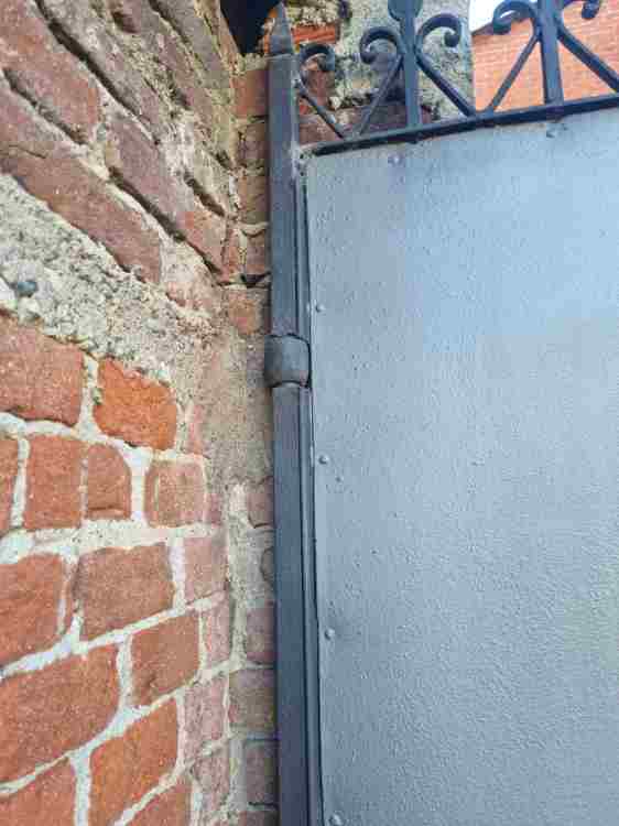

Installazione automazione su cancello a due battenti!
Buongiorno a tutti mi presento sono Gino,vi chiedo un aiuto o consiglio  se è possibile realizzare un impianto di automazione su questo cancello quello che più mi dà problemi a capire se posso montare un cilindro di qualsiasi marca che vada bene nel mio caso,  nella condizione che ho nella prima foto  volevo sapere se il cilindro posso montarlo sulla parete di mattoni e che misure devo tenere in considerazione,posso apportare delle modifiche non esagerate ma secondo voi c' è la possibilità di montare un kit per automatizzare il portone.Il portone la struttura è ferro pieno e poi ci sono le lamiere che sono spesse,scusate se mi sono dilungato e grazie per i consigli che mi darete.
Modificato: da Gino74
Maurizio Colombi
Purtroppo la vedo dura nella parte adiacente al muro.
Con gli attuatori tradizionali non avresto lo spazio materiale per inserire qualsiasi cosa.
Ciao e grazie per la tua risposta ma se quella parete la butto giù sarebbe possibile montare qualcosa secondo te.
Modificato: da Alessio Menditto
ELIMINATO QUOTE
Maurizio Colombi
19 minuti fa, Gino74 ha scritto:
se quella parete la butto giù
Allora non ci sono problemi!!!!
Non si riesce a vedere il pilastro, perchè il pilastro dovrebbe restare su...
si quella è una parete fatta dopo per creare un ripostiglio il pilastro è coperto dal muro,quindi se butto giù la parete di mattoni e fattibile ,vorrei chiederti un consiglio visto che l' anta del portone è montata all'interno della piglia come mi devo regolare per montare la staffa posteriore conviene che monto uno spessore per pareggiare lo spessore dell' anta.
Modificato: da Alessio Menditto
ELIMINATO QUOTE
