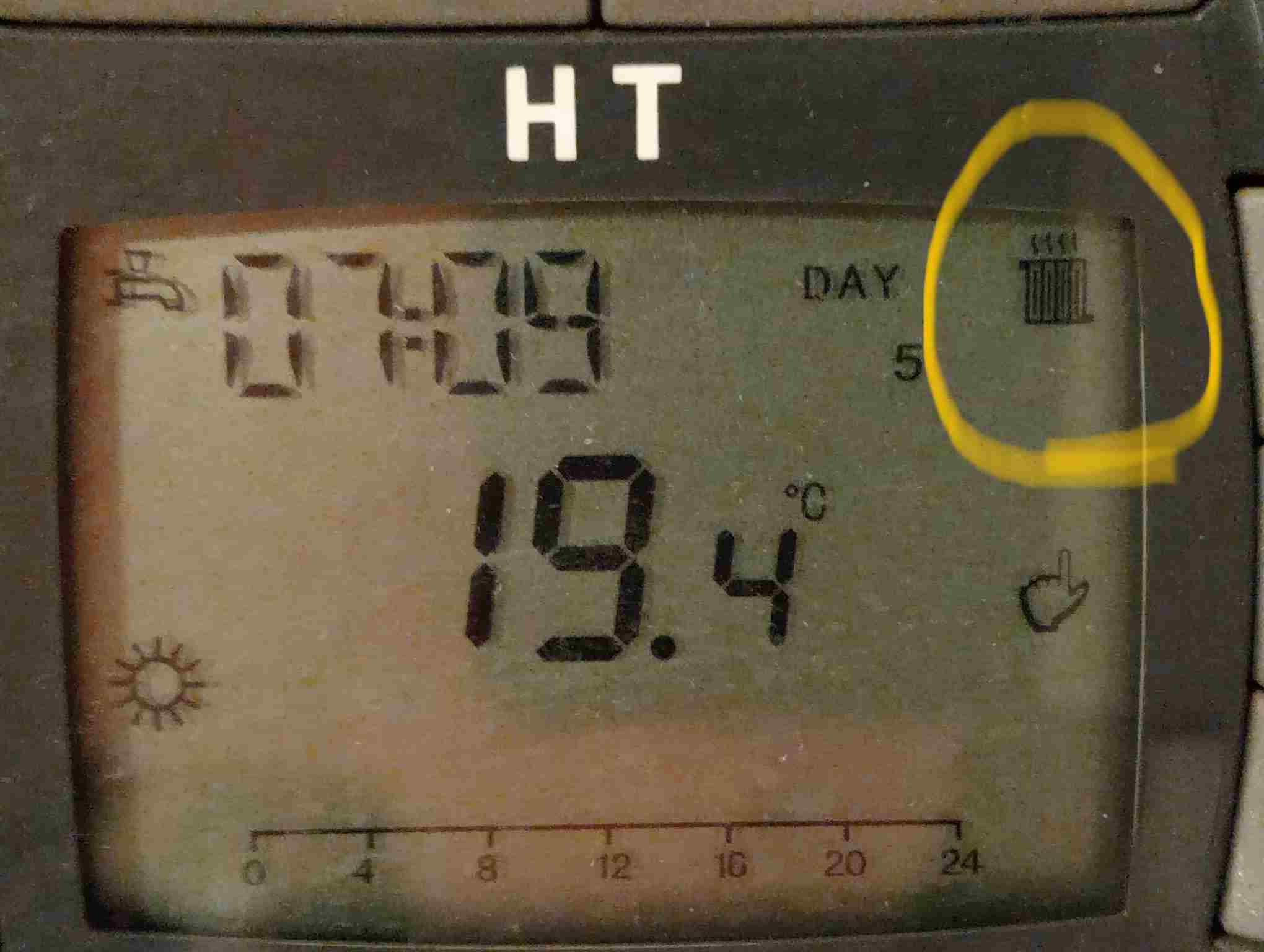

Lucosa Inserito: 5 novembre 2023 Segnala Share Inserito: 5 novembre 2023 Chiedo delle informazioni su funzionamento del cronotermostato. Sembra che la pompa di circolazione acqua sia sempre accesa. Infatti le linee sopra il termo sono costantemente in funzione, e sento un ronzio all'interno della caldaia. Il bruciatore, invece, raggiunta la temperatura impostata (19°) si spegne normalmente. Qualcuno sa qualcosa? E' normale ? Grazie. Link al commento Condividi su altri siti More sharing options...
paololi Inserita: 20 novembre 2023 Segnala Share Inserita: 20 novembre 2023 vedi la discussione https://www.plcforum.it/f/topic/314704-baxi-eco-240-fi/ Link al commento Condividi su altri siti More sharing options...
