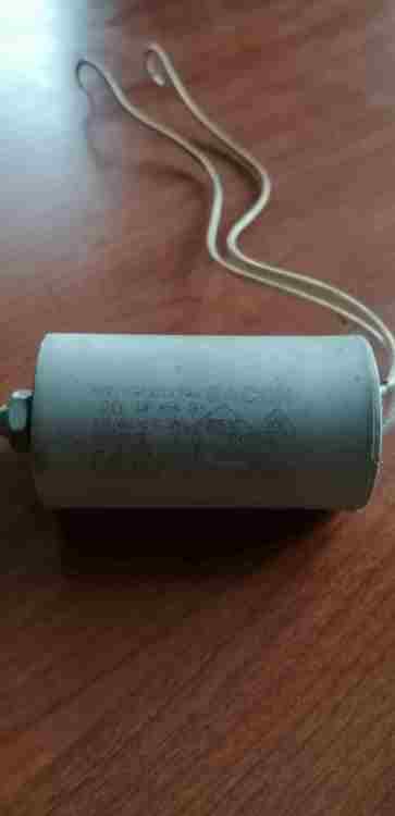

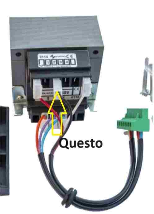

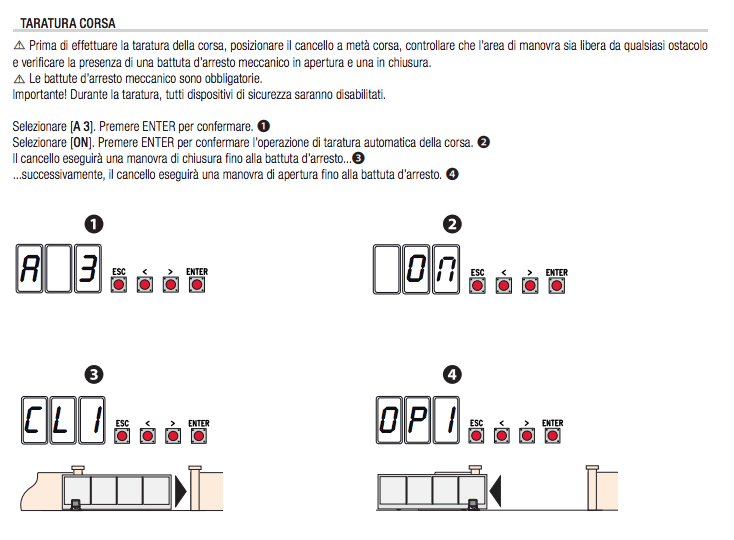

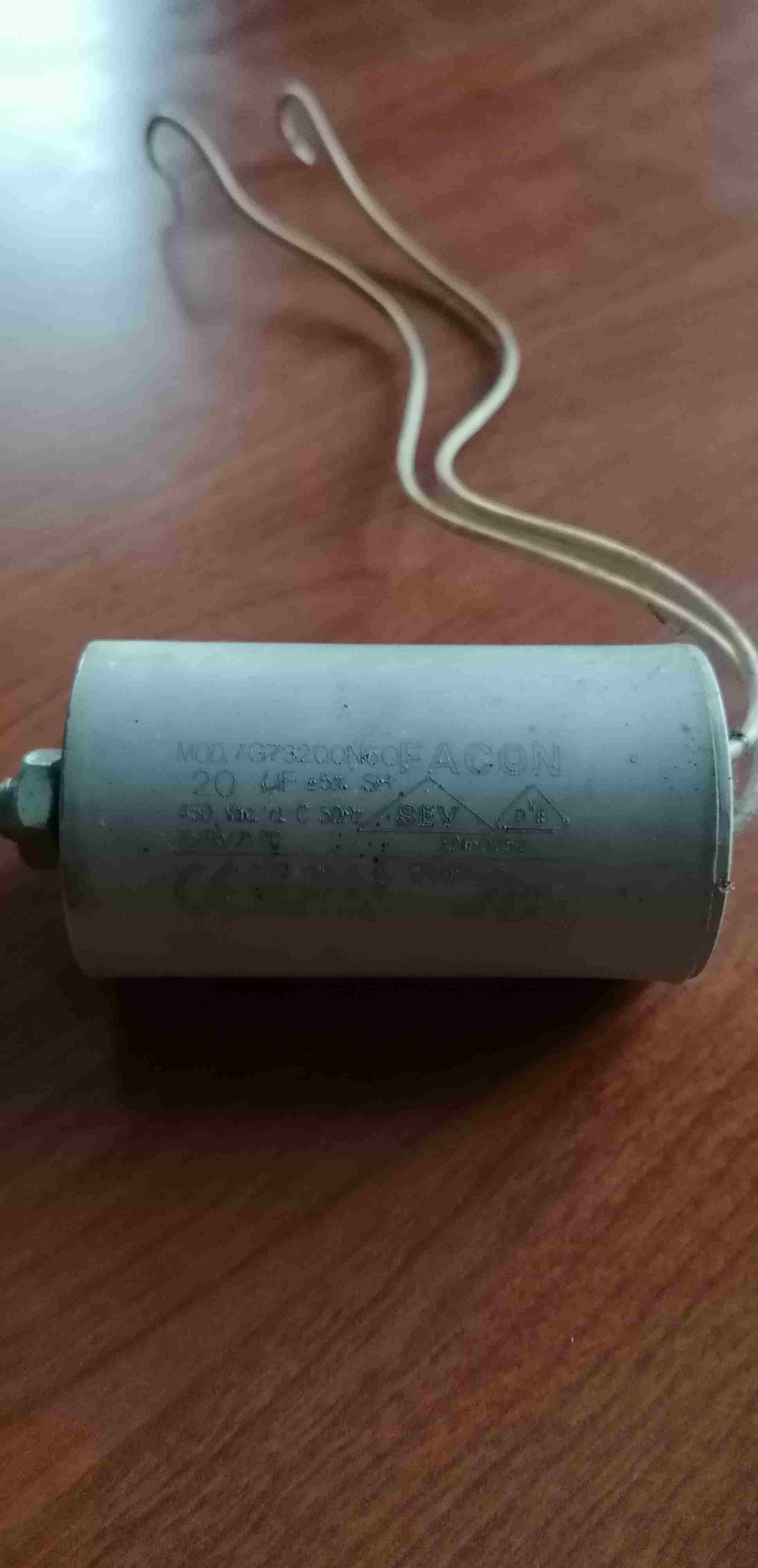

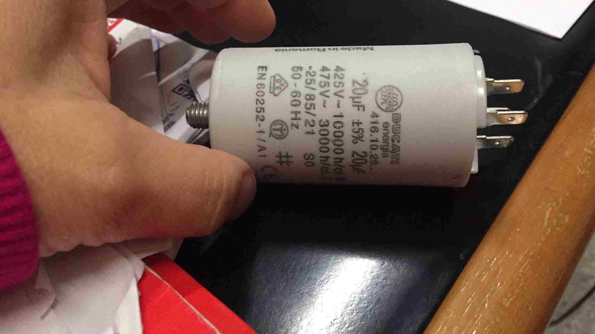

Gianpietro Cola Inserito: 5 novembre 2023 Segnala Inserito: 5 novembre 2023 Sto cercando un aiuto per il mio cancello automatico scorrevole Came; alla prima apertura della giornata, dopo aver premuto il telecomando, il lampeggiante funziona ma il cancello non si apre, si apre solo se viene, per così dire, accompagnato o spinto. Durante la giornata l'apertura avviene normalmente, il cancello si pare in modo autonomo.
Gianpietro Cola Inserita: 5 novembre 2023 Autore Segnala Inserita: 5 novembre 2023 Purtroppo non so il modello, è stato installato attorno al 2001
Stefano Dalmo Inserita: 5 novembre 2023 Segnala Inserita: 5 novembre 2023 Intanto controlla il condensatore del motore , se non hai un capacimetro per misurarlo sostituiscilo direttamente . e accertati che non abbia problemi di resistenza nel camminare sul binario , sbloccalo e spingilo a mano per verificare se cammina ovviamente con un minimo di forza . ma il condensatore è il primo indiziato
Gianpietro Cola Inserita: 5 novembre 2023 Autore Segnala Inserita: 5 novembre 2023 Grazie mille per la risposta; domani controllo. Ho già pulito la rotaia, le ruote sotto il cancello girano bene e le ho anche lubrificate. Non sono un esperto ma mi fa strano che, una mattina, dopo aver visto che il cancello non si apriva, ho svitato la vite gialla sotto il motore per aprirlo manualmente per vedere se c'era un impedimento, poi l'ho stretta per collegare il cancello al motore e poi il cancello si è aperto con il telecomando. comunque, durante la giornata, quando il cancello si apre regolarmente, nei primi istanti si muove più lentamente per poi aprirsi a velocità costante. Grazie ancora G.
Gianpietro Cola Inserita: 5 novembre 2023 Autore Segnala Inserita: 5 novembre 2023 Pensando già al condensatore, ho visto qualche video, una volta identificato si tagliano i due fili e poi si collega uno nuovo con dei morsetti, è corretto? Grazie
ROBY 73 Inserita: 5 novembre 2023 Segnala Inserita: 5 novembre 2023 (modificato) Ciao Gianpietro Cola, 3 ore fa, Gianpietro Cola ha scritto: ...........Purtroppo non so il modello, è stato installato attorno al 2001 Posta un paio di foto della centrale e una volta aperto il coperchio (in teoria quello grigio), del motore dovresti trovare la targhetta con tutti i dati per sapere il modello preciso, poi vediamo il da farsi, comunque sì, se è a 230V, cambia il condensatore. Modificato: 5 novembre 2023 da Maurizio Colombi
Gianpietro Cola Inserita: 6 novembre 2023 Autore Segnala Inserita: 6 novembre 2023 Purtroppo ero molto di fretta, ho smontato il condensatore ma non sono riuscito a fare foto del motore, intanto allego foto del condensatore, ha 20 microfarad di capacità
ROBY 73 Inserita: 6 novembre 2023 Segnala Inserita: 6 novembre 2023 3 ore fa, Gianpietro Cola ha scritto: intanto allego foto del condensatore, ha 20 microfarad di capacità E allora molto probabilmente è un BX78, comunque appena riesi posta le foto
Gianpietro Cola Inserita: 8 novembre 2023 Autore Segnala Inserita: 8 novembre 2023 Mi sono informato per acquisto nuovo condensatore, in un negozio mi hanno proposto questo, allego la foto chi mi hanno inviato, vedo che ha tre linguette, potrei usare dei fastum, ma una linguetta rimarrebbe libera? Scusate, sto cercando di mettere a posto il tutto, ma non sono per nulla esperto
reka Inserita: 8 novembre 2023 Segnala Inserita: 8 novembre 2023 io ne vedo quattro, dovrebbero essere accoppiate, se è così devi solo stare attento a non sbagliare e collegarne due separate.
Gianpietro Cola Inserita: 8 novembre 2023 Autore Segnala Inserita: 8 novembre 2023 Ok, mi sono fatto spiegare in negozio come collegare i fili con faston sulle linguette; hanno provato comunque il condensatore vecchio con tester, non avevano il capacimetro, e hanno visto che ha un buon spunto, ho il dubbio quindi che sia la causa del malfunzionamento del cancello...appena riesco vado a collegare il nuovo che ho comunque acquistato e vediamo 🤞
fugaldo Inserita: 8 novembre 2023 Segnala Inserita: 8 novembre 2023 Ciao Gianpietro, ho lo stesso tuo problema. Da poco le temperature si sono abbassate e anche il motore del mio Came BX78 sembra non avere lo spunto sufficiente in apertura. In chiusura non ha problemi, ma credo ci sia una leggera pendenza che potrebbe aiutare un po'. Inoltre, da quando ho notato la cosa, ogni tanto capita che non si chiuda da solo dopo i 40 secondi impostati. Non inizia nemmeno a lampeggiare. Proverò subito cambiare il condensatore da 20 uF anche perché ho già staccato e misurato quello incriminato con un multimetro che ha anche la funzione capacimetro e mi da 10,4 uF. Ho trovato anche io il Ducati 416.10.25 col filo su Amazon a 13€ (purtroppo non ho rivenditori a portata di mano) Ti aggiorno appena arriva. Tu fammi sapere se risolvi. Grazie
Gianpietro Cola Inserita: 8 novembre 2023 Autore Segnala Inserita: 8 novembre 2023 Grazie per risposta, ho appena collegato i fili come mi hanno detto in negozio. Ora non resta che provare, penso venerdì. Come detto il problema si verifica di mattina con la prima apertura, in cui deve essere accompagnato, poi le successive apertura avvengono regolarmente. La chiusura è regolare, non è impostato nessun tempo, e viene data con il telecomando. Ti faccio sapere sicuramente, buona serata
ROBY 73 Inserita: 8 novembre 2023 Segnala Inserita: 8 novembre 2023 (modificato) 1 ora fa, Gianpietro Cola ha scritto: Come detto il problema si verifica di mattina con la prima apertura, in cui deve essere accompagnato, C'è anche un'altra verifica da fare, se ci dovessero essere ancora problemi, guarda su che posizione è il faston con il filo nero dell'autotrasformatore e casomai spostalo in un punto più alto, ad esempio da 2 a 3, intendo: Casomai posta una foto Modificato: 8 novembre 2023 da ROBY 73
fugaldo Inserita: 9 novembre 2023 Segnala Inserita: 9 novembre 2023 Ciao Roby, nel mio caso è già sul 3. Domani arriva il condensatore, poi ci sentiamo. Grazie
reka Inserita: 9 novembre 2023 Segnala Inserita: 9 novembre 2023 allora se scorre bene col condensatore nuovo potresti provare a abbassare. se è di quelli con la frizione che si avvita controlla anche che sia stretta bene.
ROBY 73 Inserita: 9 novembre 2023 Segnala Inserita: 9 novembre 2023 15 ore fa, fugaldo ha scritto: nel mio caso è già sul 3. Era solo un esempio, se dovesse avere problemi anche coin il condensatore nuovo, anche se sarebbe troppo alta, magari per prova spostalo sul 4. Quanto lungo è e quanto peserà il cancello più o meno? Casomai posta una foto
fugaldo Inserita: 11 novembre 2023 Segnala Inserita: 11 novembre 2023 (modificato) Ciao a tutti, ho sostituito il condensatore e ho spostato subito l'auto-trasformatore sul 2. Ora l'apertura e la chiusura non hanno più problemi. Quindi per fortuna era quello il difetto (CVD). Tenendo poi aperto il coperchio ed avendo la scheda ZBX7N col display, ho notato che ogni tanto, quando il cancello si ferma in apertura (non è impostato alcun rallentamento) compare sul display l'errore E8 per 1 secondo. Poi il display si spegne e non inizia il countdown per la chiusura. Non sarà il micro dello sportello difettoso ? Volevo provare ad impostare i rallentamenti, per ridurre il colpo, ma non ho capito se durante il settaggio funzionano i finecorsa o se sono disabilitati e nel caso, come si fa (battuta d'arrensto meccanica ?) Grazie ancora a tutti Modificato: 11 novembre 2023 da fugaldo
reka Inserita: 11 novembre 2023 Segnala Inserita: 11 novembre 2023 E8 se non ricordo male è lo sportello dello sblocco aperto. magari non l'hai richiuso bene
fugaldo Inserita: 11 novembre 2023 Segnala Inserita: 11 novembre 2023 Ciao reka, l'ho aperto e chiuso un po' di volte, magari fosse un po' sporco, ma quando il cancello si blocca col finecorsa di apertura, talvolta compare E8 e il display si spegne (altre volte invece inizia il countdown). Sembra sia un vibrazione dovuta al colpo. Volevo provare a impostare il rallentamento, ma non vorrei rompere qualcosa, visto che non credo ci siano battute di arresto meccaniche. Lo fermo a mano ? Non vanno comunque i finecorsa ? Non ho capito. Grazie
fugaldo Inserita: 11 novembre 2023 Segnala Inserita: 11 novembre 2023 (modificato) Aggiornamento... Approfittando del sole, visto che mi era venuto un dubbio, ho provato a fermare il cancello a mano e questo appunto si ferma, ma continua a spingere comunque. Allora ho provato a riaprire e adesso tutto è più chiaro. Il motore è un BX-A da 200w (datato fine 1999) senza encoder, quindi probabilmente è il modello precedente al BX-74. Mi aveva tratto in inganno il condensatore da 20uF, che però vedo montavano sui motori BX-A e BX-B. E' stata anche sostituita la scheda originale con la nuova ZBX7N e lo spinotto dell'encoder è appunto scollegato. Quindi non credo di poter fare rallentamenti o altri settaggi di sorta. Il cancello è in ferro a bacchette ed è lungo circa 4 mt. La coppia motore è settata su 2 (prima era sul 3) e il condensatore da 20uF è nuovo. Vediamo come va. P.S. Non trovo il manuale del BX-A completo della parte elettronica, qualcuno ce l'ha ? Grazie molte per la pazienza Modificato: 11 novembre 2023 da fugaldo
ROBY 73 Inserita: 11 novembre 2023 Segnala Inserita: 11 novembre 2023 11 ore fa, fugaldo ha scritto: ho sostituito il condensatore e ho spostato subito l'auto-trasformatore sul 2. Ora l'apertura e la chiusura non hanno più problemi. Ecco appunto, addirittura sembra che sia sufficiente la posizione 2, meglio così. 6 ore fa, fugaldo ha scritto: Il motore è un BX-A da 200w....... Ce ne sono talmente pochi in giro, che li avevo anche rimossi dalla memoria i BX-A ed il BX-B, eccoli qui: https://vartutechnika.lt/assets/PDF_instrukcijos/nustumiami/C2-BX.pdf Probabilmente aveva la vecchia ZBX7, ma se era senza encoder, potrebbe essere stata anche una ZBX6: https://www.lesautomates.fr/images/professionnel/88120/ZBX6.pdf 6 ore fa, fugaldo ha scritto: E' stata anche sostituita la scheda originale con la nuova ZBX7N e lo spinotto dell'encoder è appunto scollegato. Quindi non credo di poter fare rallentamenti o altri settaggi di sorta. Ma l'encoder c'è sopra il motore, oppure no? Continuo ad insistere con la pubblicazione delle foto, cosa ti costa a farci capire di più della situazione anche a noi? Se c'è l'encoder, basta attivarlo con la funzione F11 e F30 e poi tutte le restanti legate appunto all'encoder. https://static.came.com/doc/FA00945M04.pdf 12 ore fa, fugaldo ha scritto: Volevo provare ad impostare i rallentamenti, per ridurre il colpo, ma non ho capito se durante il settaggio funzionano i finecorsa o se sono disabilitati e nel caso, come si fa (battuta d'arrensto meccanica ?) Certo che funzionano 12 ore fa, fugaldo ha scritto: Tenendo poi aperto il coperchio ed avendo la scheda ZBX7N col display, ho notato che ogni tanto, quando il cancello si ferma in apertura compare sul display l'errore E8 per 1 secondo. Eventualmente bypassa il micro dietro al supporto della scheda se desse ancora problemi, basta giuntare i due fili arancioni.
fugaldo Inserita: 12 novembre 2023 Segnala Inserita: 12 novembre 2023 Ciao Roby, grazie come sempre per le preziose info ! L'encoder NON c'è. Intendevo dire che sulla scheda c'è la presa per l'encoder, ma é libera, non c'è nessuno spinotto. Scusa se mi sono spiegato male. A questo punto seguirò il tuo consiglio di escludere il micro di apertura sblocco, se dovesse persistere il problema. Non so che scheda ci fosse prima perché l'ha cambiata il precedente proprietario. Ora vediamo se anche Gianpietro risolve col condensatore nuovo Grazie
Gianpietro Cola Inserita: 12 novembre 2023 Autore Segnala Inserita: 12 novembre 2023 Eccomi, scusate per il ritardo, ieri ho messo il nuovo condensatore e il cancello si è aperto regolarmente; poichè il problema si verificava con la prima apertura della giornata ho detto a mio papà di provare ad aprirlo questa mattina e anche in questo caso si è aperto regolarmente. Non ho fatto altre modifiche, mi sembra quindi che il problema era proprio il condensatore vecchio. Mio papà ha poi notato che, quando il cancello si chiude, non arriva fino alla fine, potrebbe procedere ancora per 3 cm circa, scusate ma mio papà è un po' pignolo....probabilmente chissà da quando tempo il cancello non arrriva fino alla fine...E' possibile farlo avanzare ancora un po'? Ho visto che alla fine dell'asta dentata sopra alla ruote c'è un fermo fine corsa che piega la molla del motore per fermare il cancello, dovrei forse spostare di qualche centimetro il fermo fine corsa? Grazie a tutti per i vostri contributi e i vostri prezioni consigli, un saluto, Gianpietro Ps: quando riesco posto delle foto del fermo corsa!!
