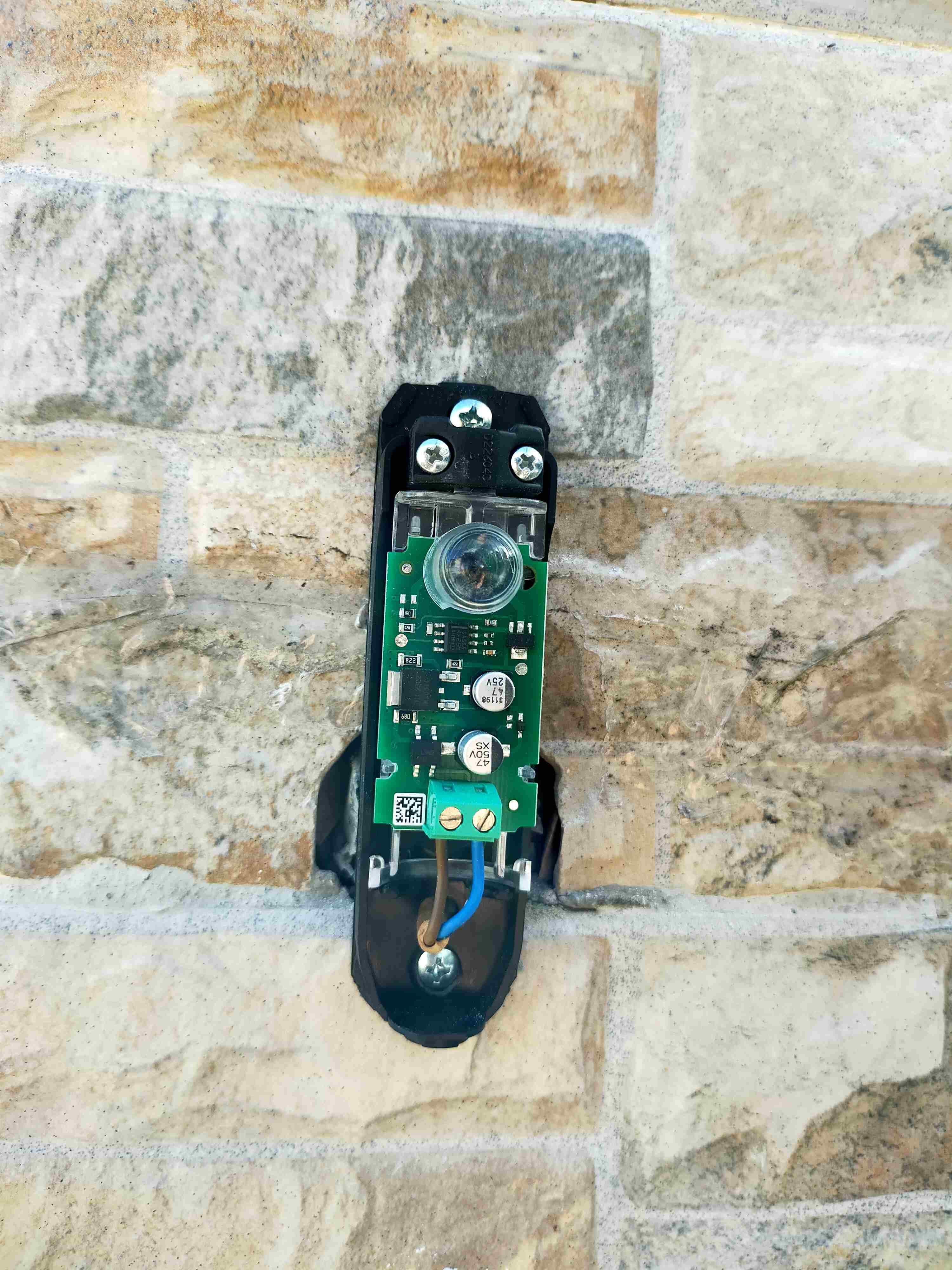

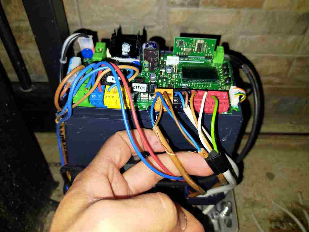

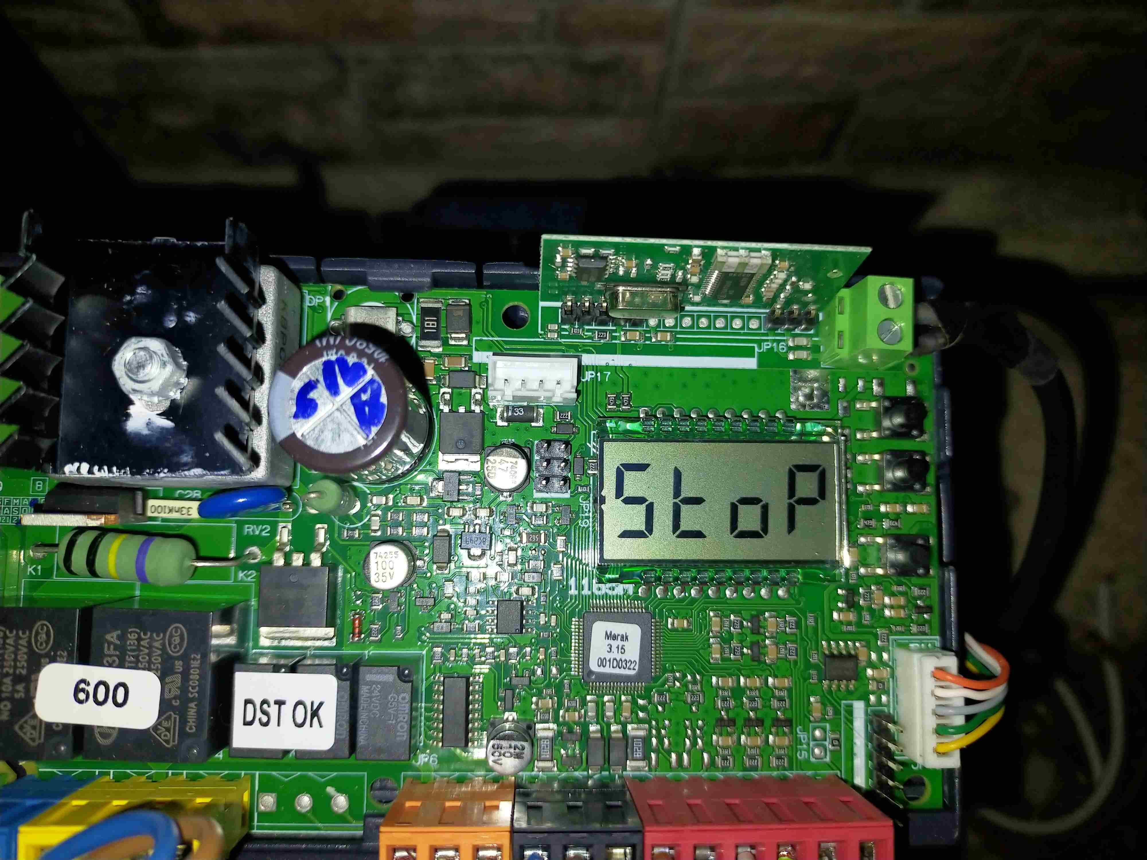

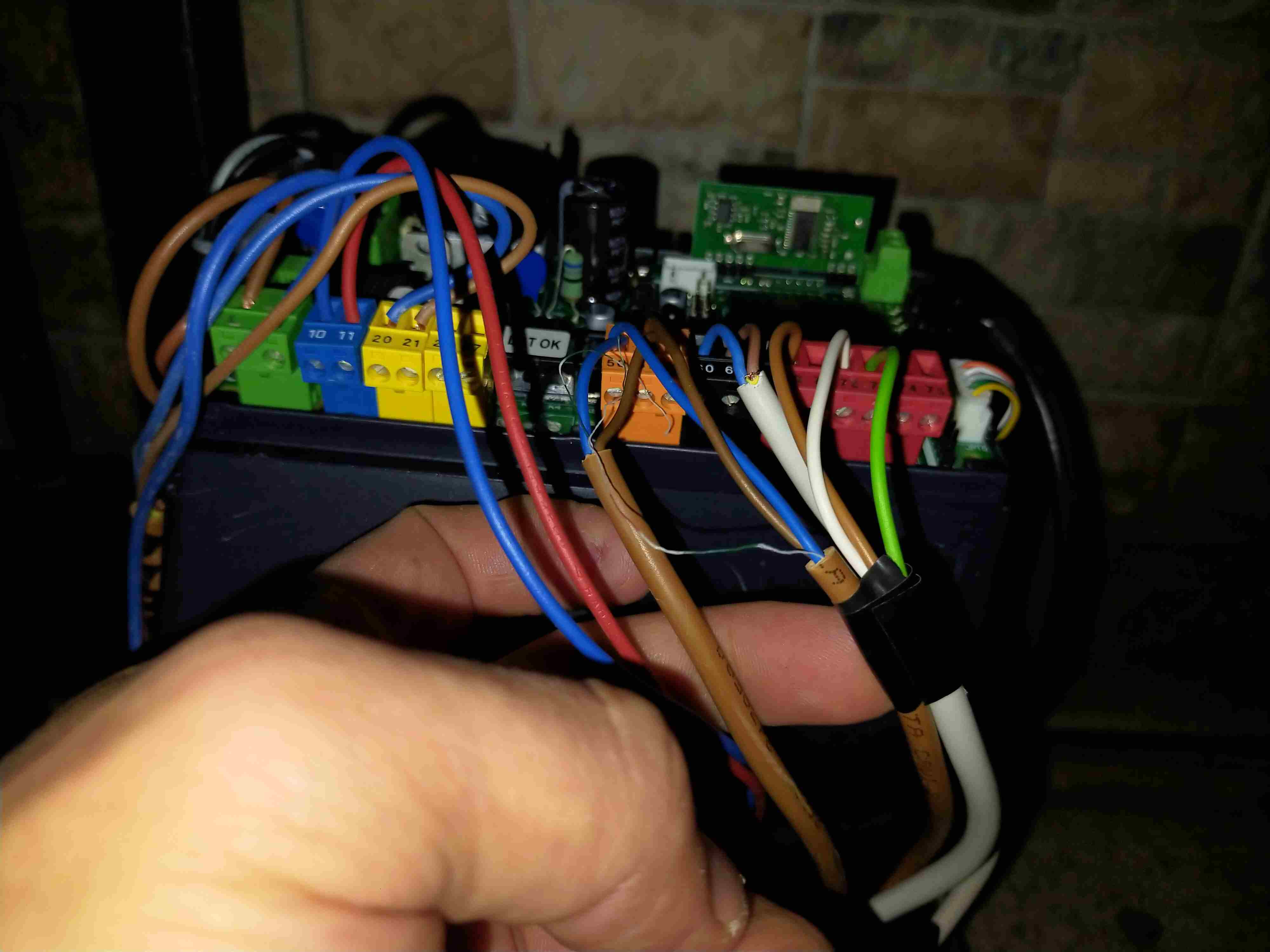

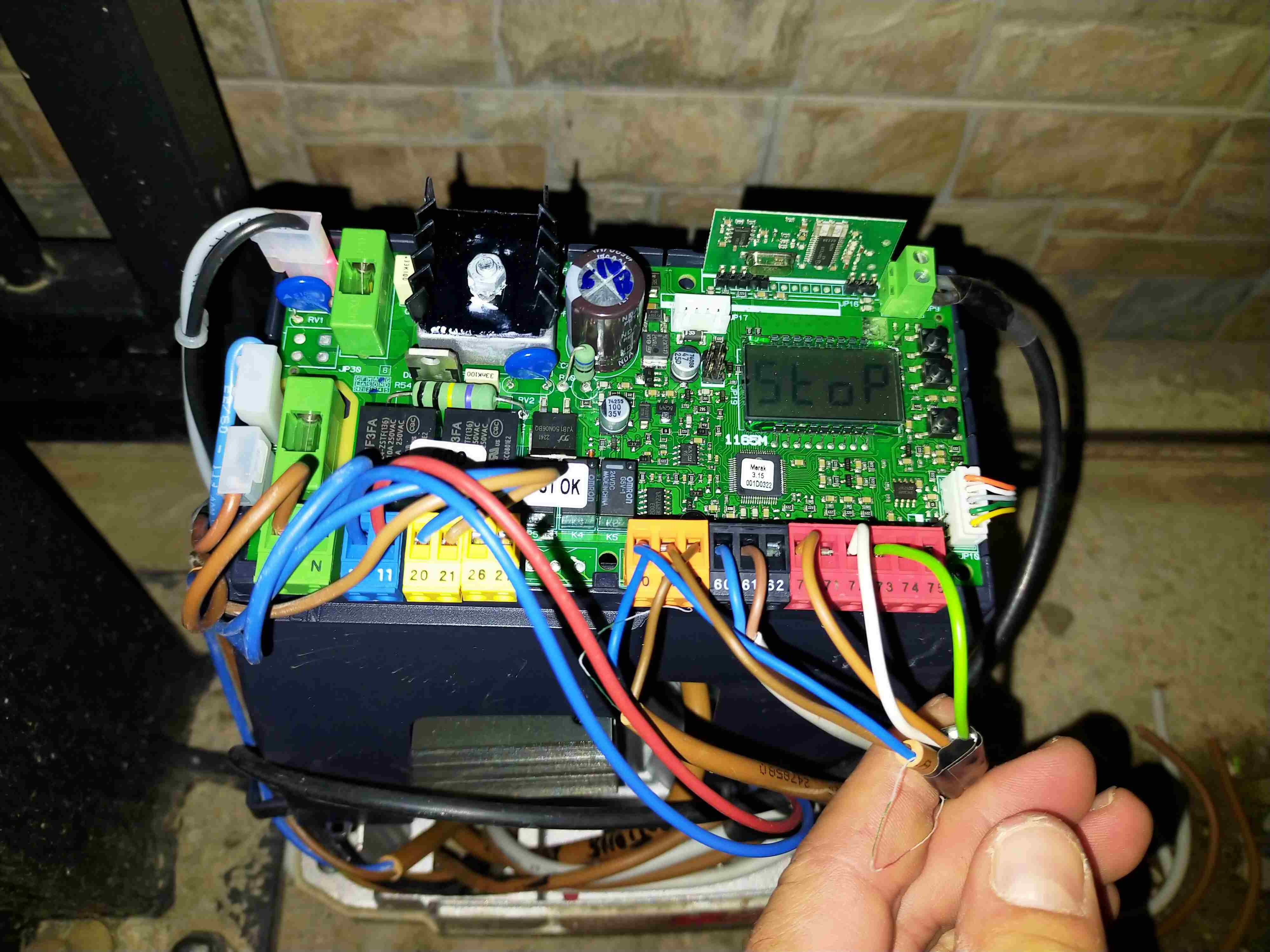

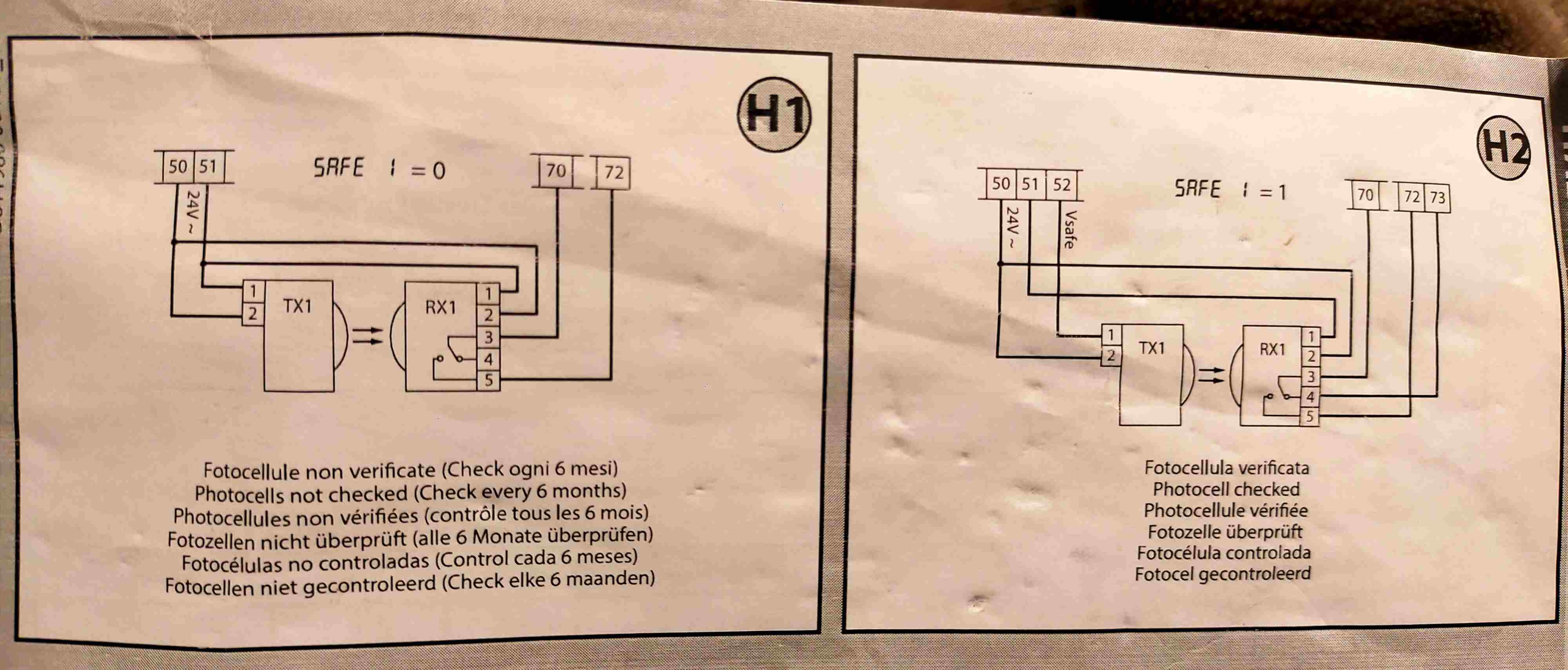

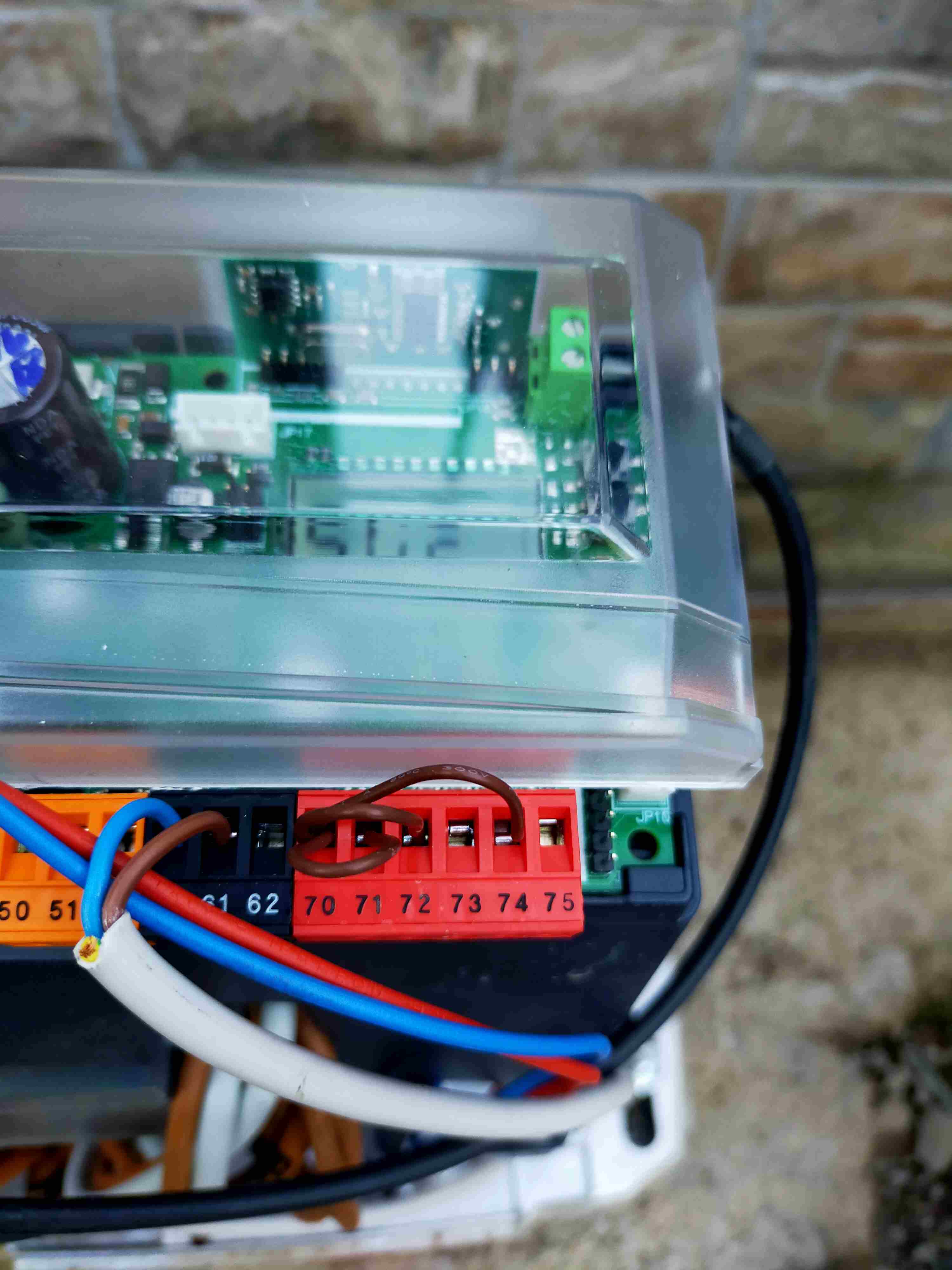

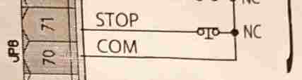

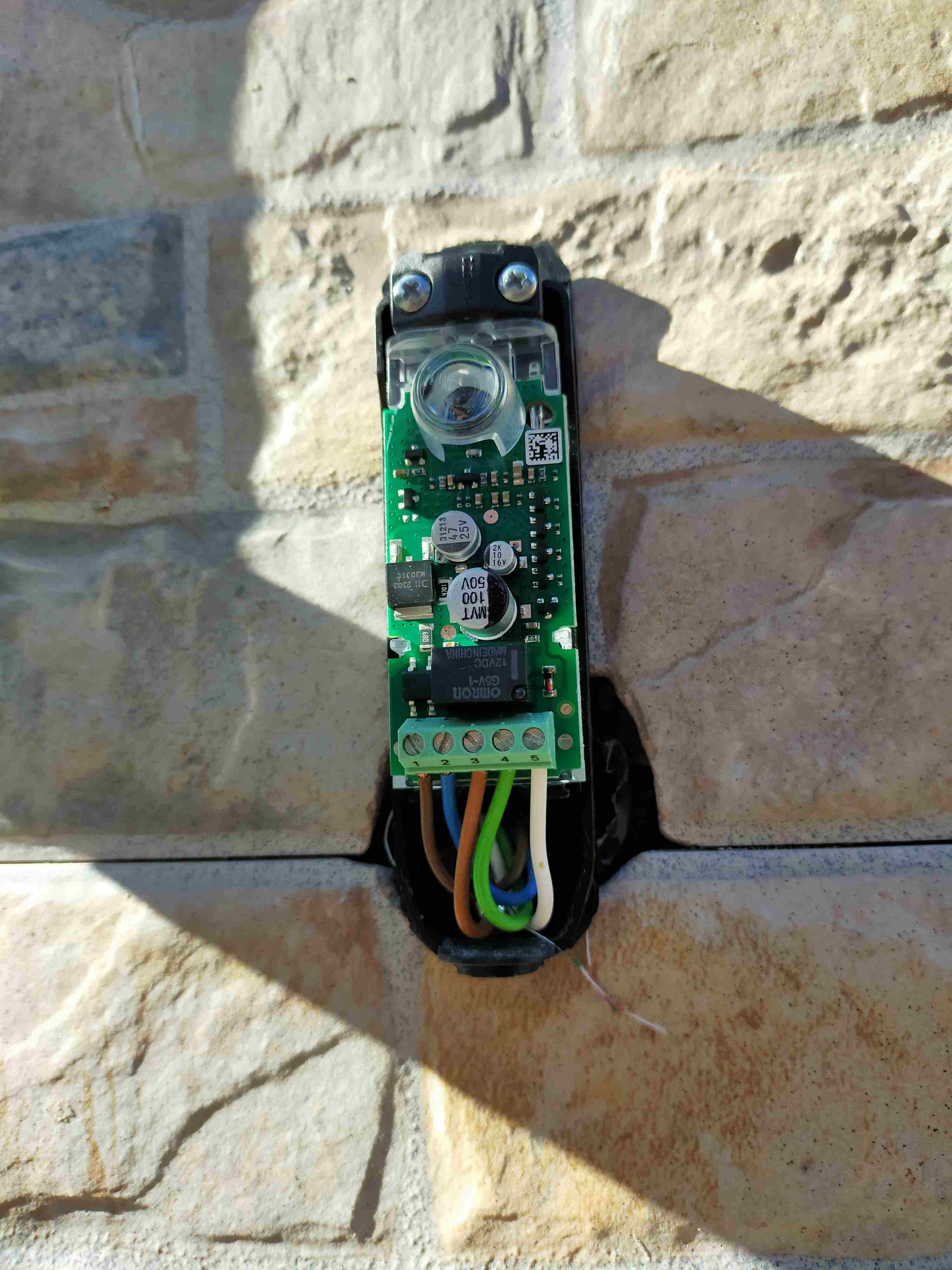

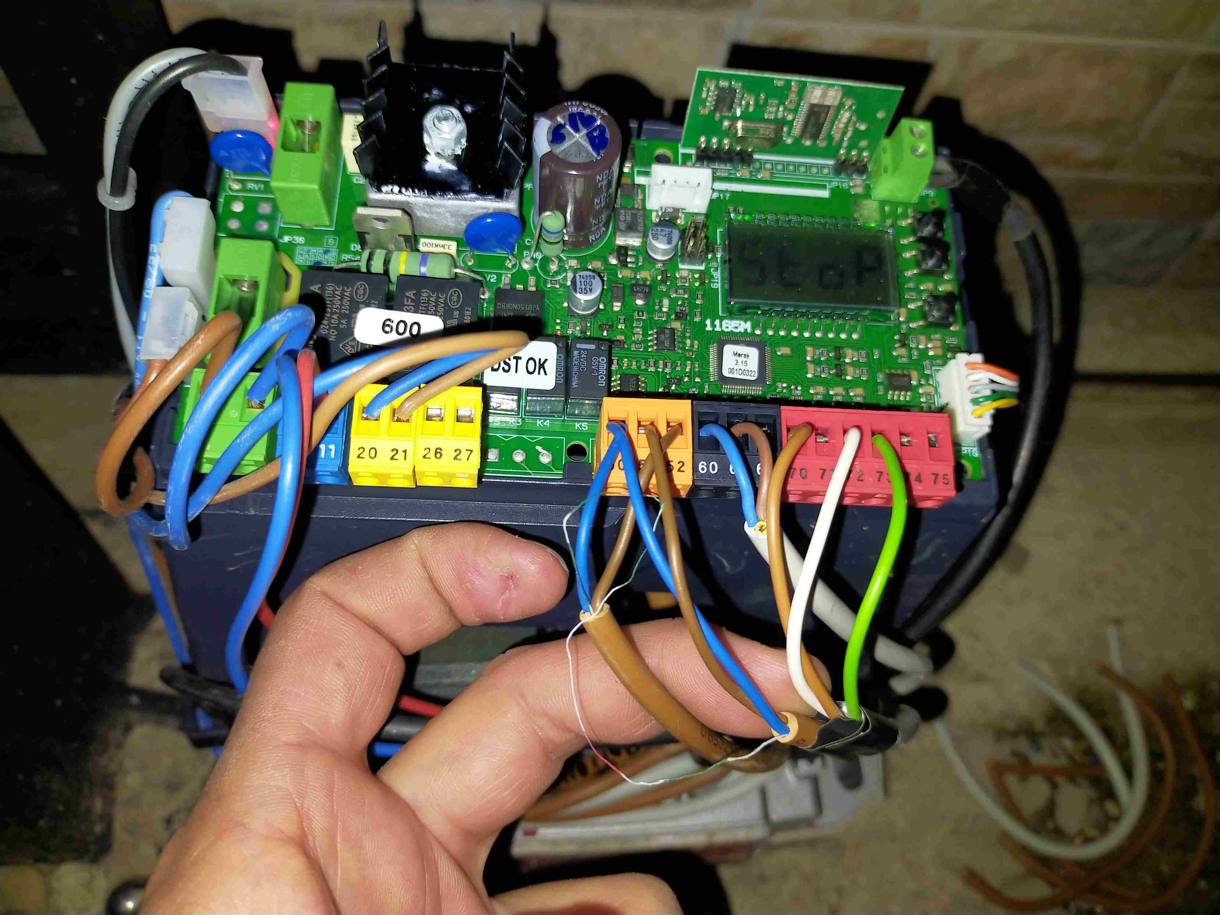

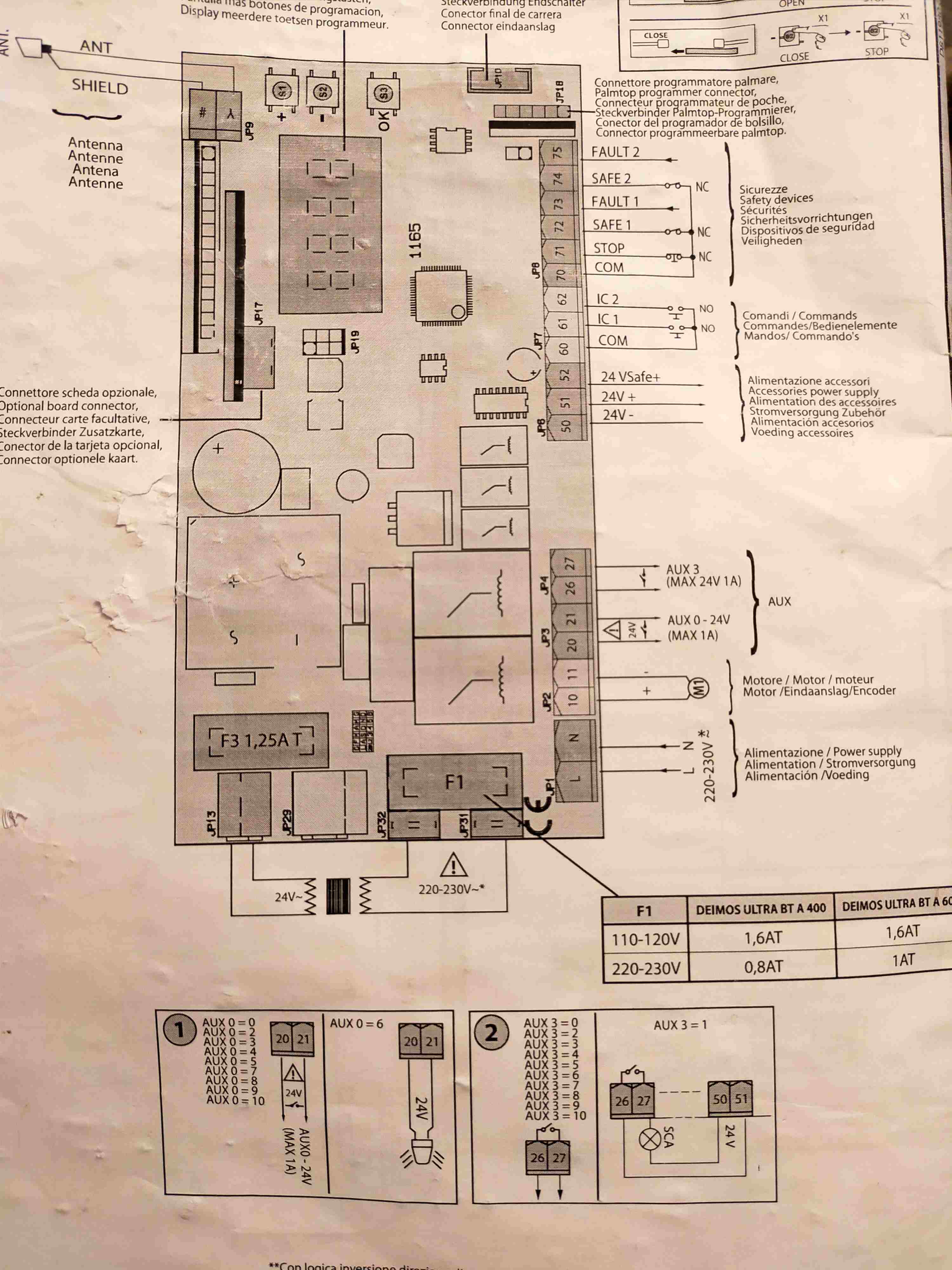

allegbr Inserito: 5 novembre 2023 Segnala Share Inserito: 5 novembre 2023 Buonasera,oggi ho provato a collegare le fotocellule in modalità fotocellula verificata,ma nel display compare la scritta stop,e se provo ad aprire il cancello con i vari tasti compare la scritta Er01,stessa cosa se le provo a collegare in modalità non verificata,posto foto impianto... qualcuno ha soluzioni?grazie Link al commento Condividi su altri siti More sharing options...
Stefano Dalmo Inserita: 5 novembre 2023 Segnala Share Inserita: 5 novembre 2023 Dove hai collegato le fotocellule non verificate ? Safe1 ? 70 / 72. hai visto se la logica safe 1 è impostata su 0 ? Non verificate o al limite metti un ponte fra i due , se funziona non hai collegato bene tra loro le fotocellule Link al commento Condividi su altri siti More sharing options...
allegbr Inserita: 5 novembre 2023 Autore Segnala Share Inserita: 5 novembre 2023 Non verificate era impostato safe1 su 0,invece quando le ho collegate in verificate ho impostato safe1 su 1,ma rimane su stop Disattivando le fotocellule con dei ponti funziona tutto,non funziona solo quando collego le fitocellule Link al commento Condividi su altri siti More sharing options...
ROBY 73 Inserita: 5 novembre 2023 Segnala Share Inserita: 5 novembre 2023 Ciao allegbr, 19 minuti fa, allegbr ha scritto: ..........Disattivando le fotocellule con dei ponti funziona tutto,non funziona solo quando collego le fitocellule Puoi postare le foto dei collegamenti della centrale e delle fotocellule che vediamo se c'è qualcosa che non va? Link al commento Condividi su altri siti More sharing options...
allegbr Inserita: 6 novembre 2023 Autore Segnala Share Inserita: 6 novembre 2023 Collegato così e impostato safe1 ad 1,ma rimane sempre la scritta stop Collegato così e impostato safe1 ad 1,ma rimane sempre la scritta stop Link al commento Condividi su altri siti More sharing options...
Stefano Dalmo Inserita: 6 novembre 2023 Segnala Share Inserita: 6 novembre 2023 (modificato) Scusa , ma non hai fatto il ponte tra 70 e 71 . sta in stop come se avessi premuto il pulsante di emergenza. Hai solo una coppia di fotocellule? Modificato: 6 novembre 2023 da Stefano Dalmo Link al commento Condividi su altri siti More sharing options...
allegbr Inserita: 6 novembre 2023 Autore Segnala Share Inserita: 6 novembre 2023 1 ora fa, allegbr ha scritto: Collegato così e impostato safe1 ad 1,ma rimane sempre la scritta stop Collegato così e impostato safe1 ad 1,ma rimane sempre la scritta stop 42 minuti fa, Stefano Dalmo ha scritto: Scusa , ma non hai fatto il ponte tra 70 e 71 . sta in stop come se avessi premuto il pulsante di emergenza. Hai solo una coppia di fotocellule? Si,ho solo una coppia di fotocellule,quindi devo fare il ponte?ma nello schema c'è? Link al commento Condividi su altri siti More sharing options...
Stefano Dalmo Inserita: 6 novembre 2023 Segnala Share Inserita: 6 novembre 2023 Certo che c’è Link al commento Condividi su altri siti More sharing options...
allegbr Inserita: 6 novembre 2023 Autore Segnala Share Inserita: 6 novembre 2023 Il 6/1/2021 alle 00:39 , canik ha scritto: 24 minuti fa, Stefano Dalmo ha scritto: Certo che c’è Ok,allora domani provo a mettere il ponte poi ti aggiorno,grazie mille 26 minuti fa, Stefano Dalmo ha scritto: Certo che c’è Ma dove è il ponte nello schema,io non lo capisco... Link al commento Condividi su altri siti More sharing options...
Stefano Dalmo Inserita: 6 novembre 2023 Segnala Share Inserita: 6 novembre 2023 Scusa , ma mica trovi il ponte fisico sullo schema trovi il simbolo dell'interruzione di sicurezza . Ti ho pure detto 1 ora fa, Stefano Dalmo ha scritto: sta in stop come se avessi premuto il pulsante di emergenza Per dirti la posizione . Comunque ecco la foto . Contatto chiuso , 70 -71 non avendolo utilizzato , devi fare il ponte . Link al commento Condividi su altri siti More sharing options...
allegbr Inserita: 6 novembre 2023 Autore Segnala Share Inserita: 6 novembre 2023 Il 6/1/2021 alle 00:39 , canik ha scritto: 1 ora fa, Stefano Dalmo ha scritto: Certo che c’è Ok,allora domani provo a mettere il ponte poi ti aggiorno,grazie mille 7 minuti fa, Stefano Dalmo ha scritto: Scusa , ma mica trovi il ponte fisico sullo schema trovi il simbolo dell'interruzione di sicurezza . Ti ho pure detto Per dirti la posizione . Comunque ecco la foto . Contatto chiuso , 70 -71 non avendolo utilizzato , devi fare il ponte . Grazie,io non me ne intendo e non avevo visto...domani lo metto Link al commento Condividi su altri siti More sharing options...
ROBY 73 Inserita: 6 novembre 2023 Segnala Share Inserita: 6 novembre 2023 (modificato) 1 ora fa, allegbr ha scritto: Ma dove è il ponte nello schema,io non lo capisco... Magari dallo schema non l'hai compreso, ma al 99,99% il ponte con un pezzo di filo marrone c'era di default quando hai acquistato il motore, sì o sì? E quindi perché l'hai tolto? Stessa cosa vale anche per il SAFE 2 tra 70-74 Facci sapere come va Modificato: 6 novembre 2023 da ROBY 73 Link al commento Condividi su altri siti More sharing options...
allegbr Inserita: 7 novembre 2023 Autore Segnala Share Inserita: 7 novembre 2023 8 ore fa, ROBY 73 ha scritto: Magari dallo schema non l'hai compreso, ma al 99,99% il ponte con un pezzo di filo marrone c'era di default quando hai acquistato il motore, sì o sì? E quindi perché l'hai tolto? Stessa cosa vale anche per il SAFE 2 tra 70-74 Facci sapere come va Di default ci sono 3 ponti per utilizzare il motore senza fotocellule,70-71 70-72 70-74,pensavo che mettendo le fotocellule i ponti bisognava toglierli,come già detto io non me ne intendo e non conosco tutti i simboli,stasera rimetto solo il ponte 70-71 poi vi aggiorno...grazie mille a tutti Link al commento Condividi su altri siti More sharing options...
Stefano Dalmo Inserita: 7 novembre 2023 Segnala Share Inserita: 7 novembre 2023 E ho capito che non lo capisci lo schema , ma segui quello che ti è stato detto , devi mettere il ponte anche tra 70 e 74. Come ha fatto notare Roby , Che mi era sfuggito di dirti . i ponti che vedi di default devono essere sostituiti da sistemi di sicurezza. , se non vengono utilizzati , o parzialmente utilizzati , al loro posto deve rimanere il ponte . insomma il circuito deve rimanere chiuso in un modo o nell’altro. buon lavoro Link al commento Condividi su altri siti More sharing options...
allegbr Inserita: 7 novembre 2023 Autore Segnala Share Inserita: 7 novembre 2023 5 ore fa, Stefano Dalmo ha scritto: E ho capito che non lo capisci lo schema , ma segui quello che ti è stato detto , devi mettere il ponte anche tra 70 e 74. Come ha fatto notare Roby , Che mi era sfuggito di dirti . i ponti che vedi di default devono essere sostituiti da sistemi di sicurezza. , se non vengono utilizzati , o parzialmente utilizzati , al loro posto deve rimanere il ponte . insomma il circuito deve rimanere chiuso in un modo o nell’altro. buon lavoro Ottimo,con i ponti funziona tutto...grazie mille a tutti ragazzi😁 Link al commento Condividi su altri siti More sharing options...
ROBY 73 Inserita: 8 novembre 2023 Segnala Share Inserita: 8 novembre 2023 11 ore fa, allegbr ha scritto: Ottimo,con i ponti funziona tutto... Ottimo, l'importante è questo, ciao prego Link al commento Condividi su altri siti More sharing options...
Robbe481984 Inserita: 16 novembre 2023 Segnala Share Inserita: 16 novembre 2023 Ciao, hai la possibilità di pubblicare una foto dei collegamenti fatti adesso che funziona, grazie mille Link al commento Condividi su altri siti More sharing options...
