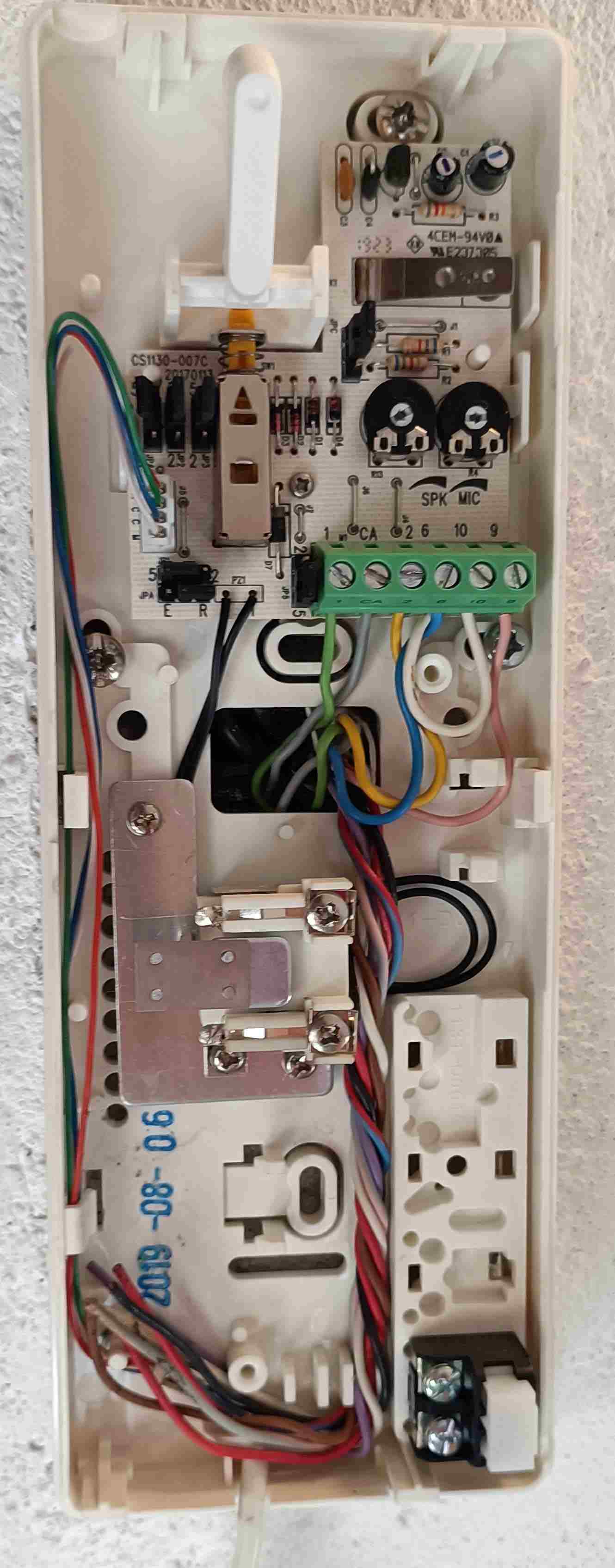

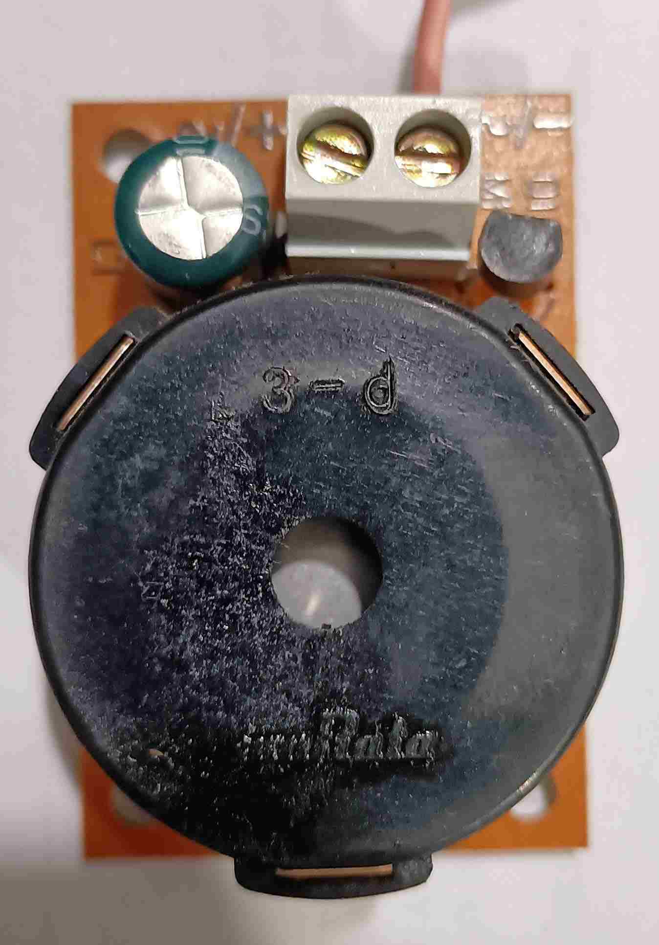

Buzzer su citofono Urmet 1130/16
Silvio Fantino
Buongiorno a  tutti, vorrei cercare di aumentare il volume della chiamata del citofono Urmet 1130/16.
Ho un vecchio citofono sempre della Urmet mod. 1131.
Secondo voi posso prendere il buzzer dal 1131 e montarlo in parallelo al ronzatore del 1130/16?
Allego foto
buzzer 1131.jpg
citono 1130_16.jpg
Ciao Silvio Fantino,
11 ore fa, Silvio Fantino ha scritto:
Secondo voi posso prendere il buzzer dal 1131 e montarlo in parallelo al ronzatore del 1130/16?
Sì, collegalo tra 10 e CA.
Facci sapere come va
Silvio Fantino
Grande Roby 73, funziona tutto alla grande. Mi son sempre chiesto per quale motivo montano un ronzatore così ridicolo....ma lasciamo perdere.
Buona giornata
12 ore fa, Silvio Fantino ha scritto:
funziona tutto alla grande.
Ottimo, l'importante è questo, ciao prego
