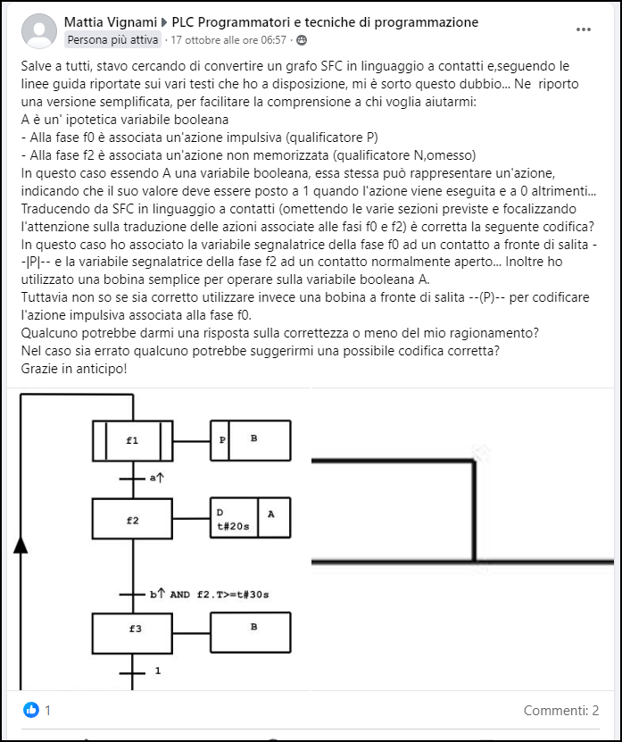

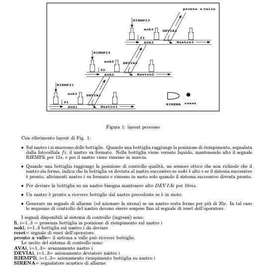

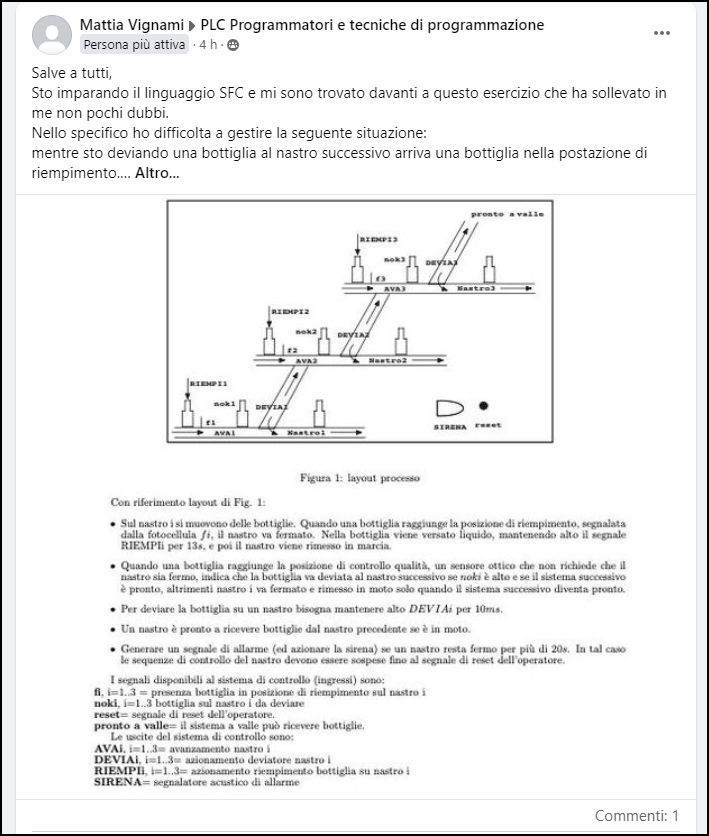

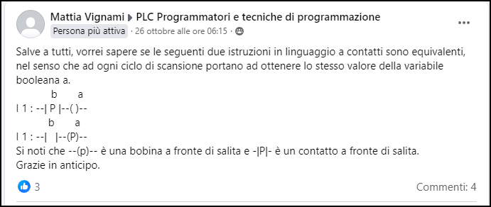

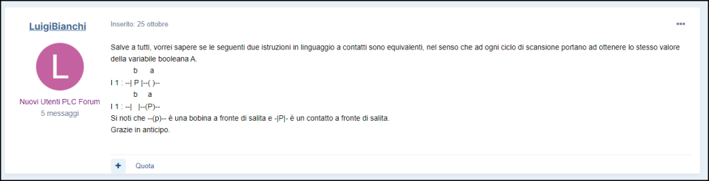

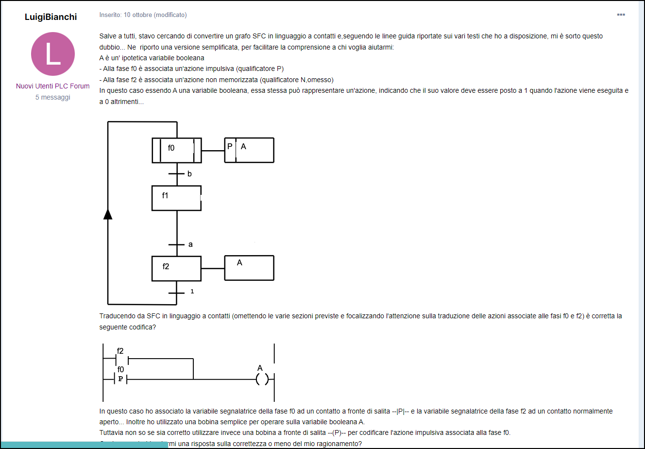

sfc - nastro con deviatore
Salve a tutti,
Sto imparando il linguaggio SFC e mi sono trovato davanti a questo esercizio che ha sollevato in me non pochi dubbi.
Nello specifico ho difficoltà a gestire le seguenti due situazioni:
mentre sto deviando una bottiglia al nastro successivo arriva una bottiglia nella postazione di riempimento.
mentre sto deviando una bottiglia al nastro successivo, ques'ultimo non è più pronto a ricevere bottiglie e devo momentaneamete sospendere la deviazione.
Credo che questi dubbi scaturiscano da una mia non conoscenza di come funzionano i nastri con deviatori... Grazie in anticipo!
6 ore fa, LuigiBianchi ha scritto:
Credo che questi dubbi scaturiscano da una mia non conoscenza di come funzionano i nastri con deviatori... Grazie in anticipo!
Nastro o non nastro leggi l'esercizio e fatti una sequenza delle operazioni da fare, quindi una una istruzione CASE per  fare ciò che devi.
Potresti avere più CASE che lavorano, in tal modo puoi interbloccare le sequenze di uno con l'altro. A naso direi 3 CASE......
Roberto Gioachin
42 minuti fa, pigroplc ha scritto:
quindi una una istruzione CASE
Il titolo presuppone che si debba usare SFC non CASE, per cui non serve predisporre più CASE  interbloccati, ma più semplicemente un SFC con processi paralleli.
Logicamente qui non si tratta di spiegare come si utilizzano le varie istruzioni, ma che logica deve avere la macchina (l'esercizio a dire il vero).
@LuigiBianchiProva mettere giù un diagramma di flusso in SFC ricordandoti che dovrai aprire processi paralleli, che poi semmai si cercherà di ragionare su quello dandoti le dritte necessarie.
Hai idea di quale ambiente di sviluppo vuoi utilizzare oppure l'esercizio rimane solo su carta?
36 minuti fa, Roberto Gioachin ha scritto:
Il titolo presuppone che si debba usare SFC non CASE
La stanchezza mi ha portato a leggere SCL e non SFC....... lavorare sotto pressione gioca brutti scherzi.
Mi scuso
Io mi chiedo più che altro perchè su Faccialibro ci sia un utente di nome Mattia Vignami che pone gli stessi identici tuoi quesiti, nella stessa identica maniera, pari pari.
Curioso no?
