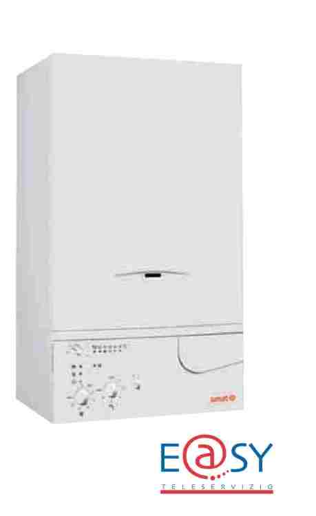

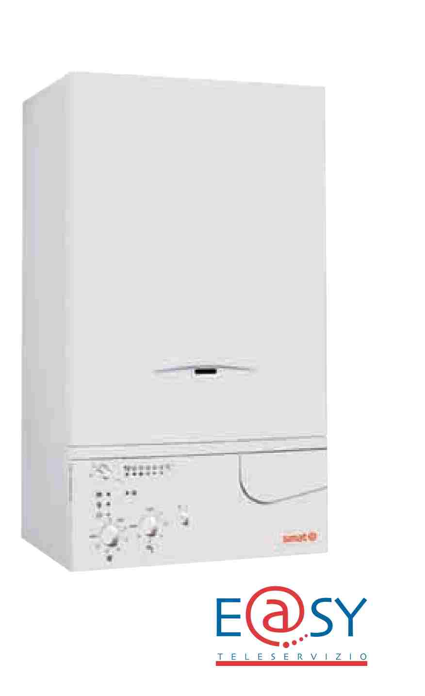

Problema con la caldaia Simat Mini II
andrew.dlx
Salve, ho la seguente caldaia, una Simat Mini II, da qualche giorno, quando inizio a usare l'acqua calda, quando parte, si sente un forte rumore all'inizio, come un "colpo" dentro la caldaia.
Vorrei sapere cosa potrebbe essere...
Screenshot_2023-11-07-11-20-48-29_e2d5b3f32b79de1d45acd1fad96fbb0f.thumb.jpg.ffe06fd0f97f63a33a7265a7d8b6a801.jpg
Link al commento
Condividi su altri siti
Alessio Menditto
Fa fatica ad accendere subito il bruciatore, il gas si accumula e quando scocca la scintilla fa il botto, io chiamerei immediatamente l’assistenza, botti e gas non sono mai una bella abbinata.
Link al commento
Condividi su altri siti
Potrebbe essere necessaria una pulizia al bruciatore  o  vedere  un eventuale problema alla candeletta  del treno di scintille.
Link al commento
Condividi su altri siti
