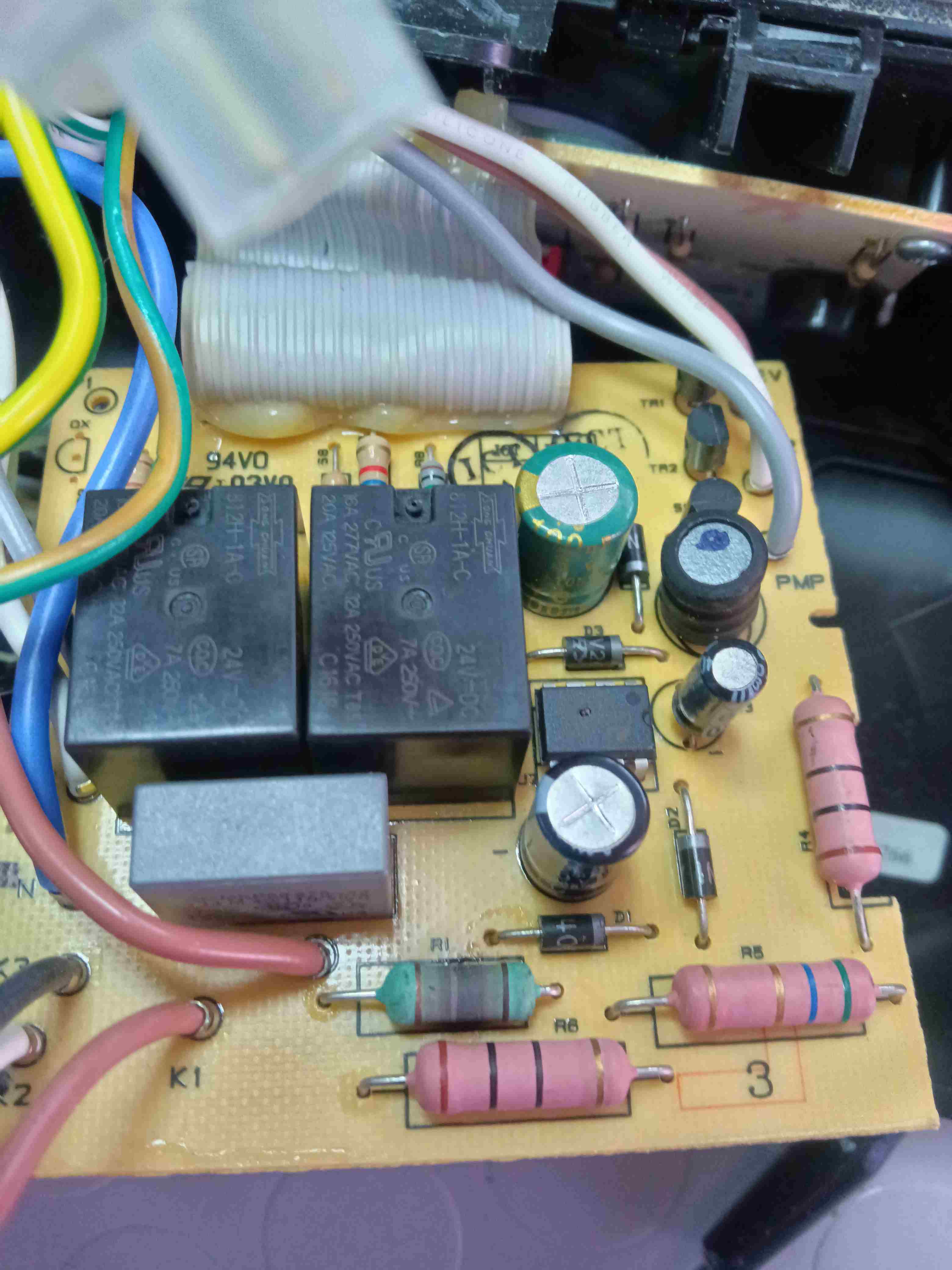

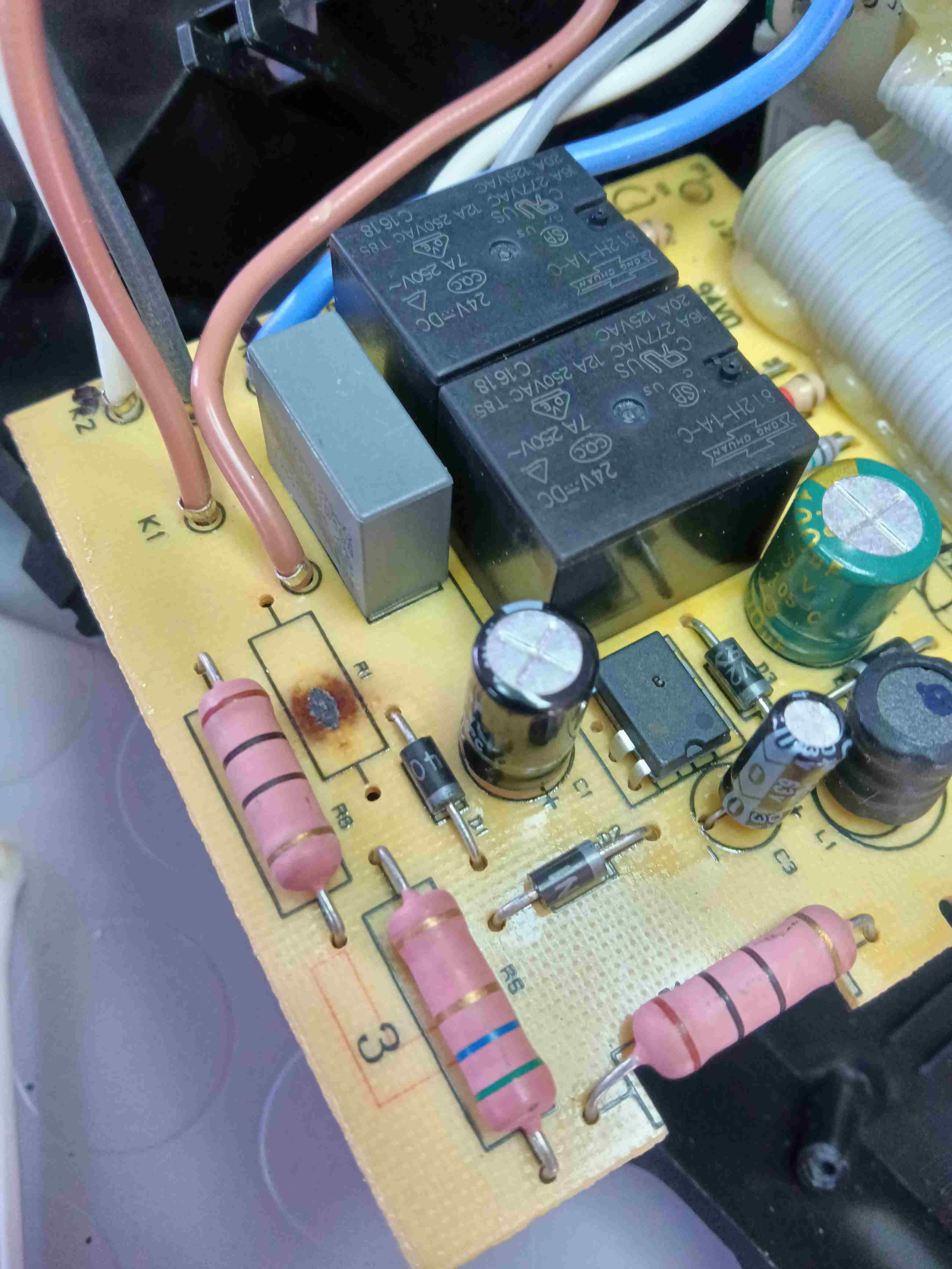

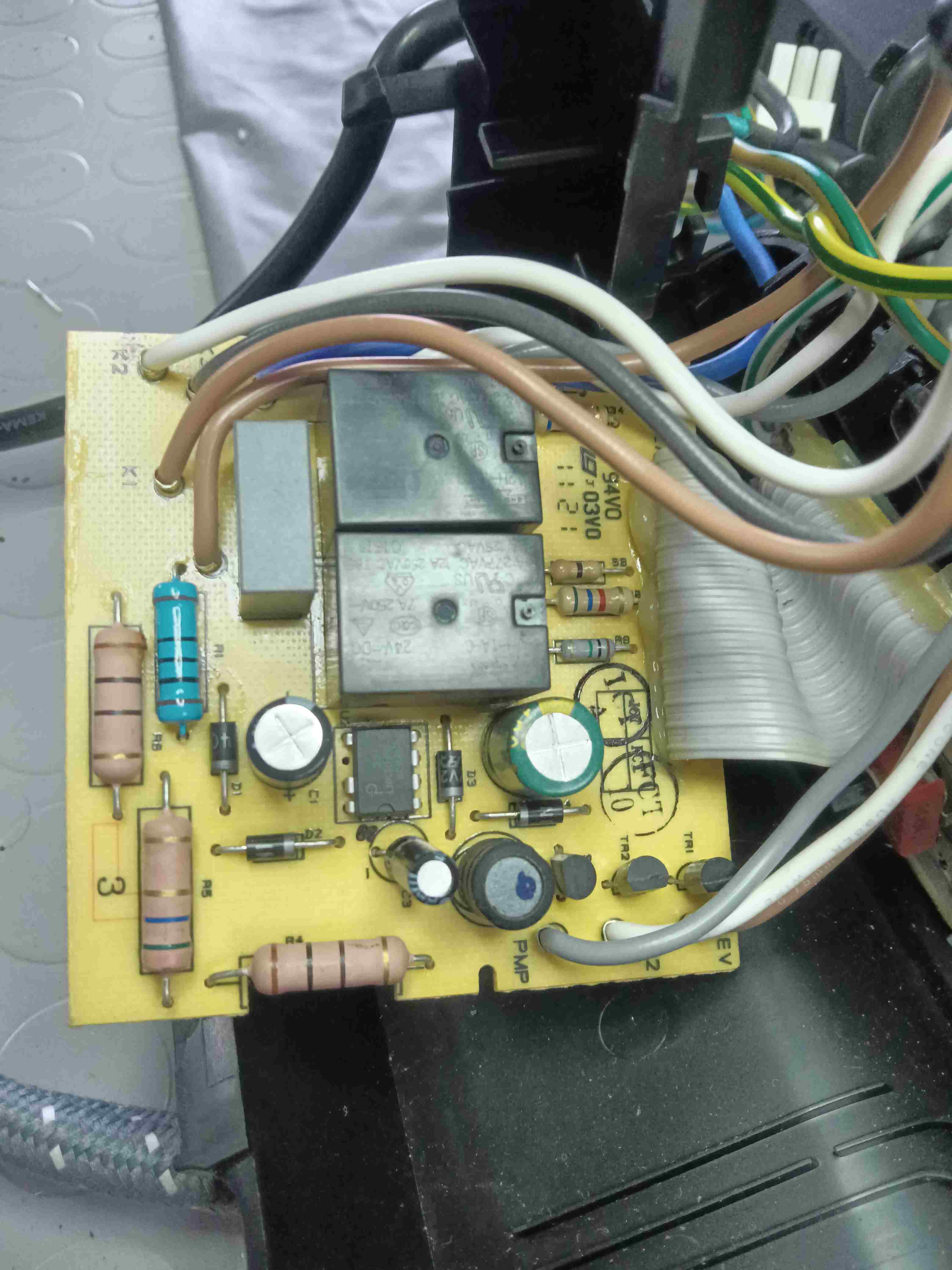

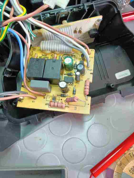

rowenta DG8890
Saluto tutti. Mi scuso anzitempo, se uso PLC come  ''refugium peccatorum'', ma generalmente trovo, consigli ed informazioni pertinenti e validi. Vengo al dunque, il ferro da stiro in questione ha funzionato bene per 6-7 anni, il primo guasto l'anno scorso è stato risolto sostituendo la piastra completa (a causa del termostato a coppia bimetallica, che una volta aperta vi rimane,interrompento l'alimentazione alla  resistenza), il secondo guasto circa 6 mesi fà, saltuariamente andava oltre la temperatura settata, sostituito i due relè a 24v, identici presi da amazon, tutto funziona per altri 3-4 mesi,  Giorni addietro, il ferro non dà segni di vita acceso l'interruttore non và niente, ad eccezione del led sull'interruttore. Controlli effettuati - la 220V è  presente sull'uscita, tutte le protezioni sono O.K , 1) smontaggio parti per accedere alla scheda di controllo, trovata resistenza R1 bruciata, come al solito, non esistono schemi, sul web hò trovato il post del 01-04-2019 di Causicurti su PCL forum, con risposta di Power69, che l'informava del valore di R1, valore di 100 ohm 2w. Al dunque, sostituisco la R1 con una nuova, dò tensione tramite cavi volanti, la nuova R1 si distrugge in 2 secondi, 2) tolta R1 bruciata, sostituita con un'altra nuova, dissaldati, provati, e risaldati i 2 elettrolitici vicini, isolate tutte le parti a valle sull'uscita della scheda , resist.ferro -  res.cald.- elettr.valv. - pompa- ecc. dò corrente la R1 spara e si disintegra.   3) risaldo nuova resistenza e controllo il valore delle 3 resistenze vicine alla R1, - 2 sono da 100ohm, ed una la R5 non riesco a decifrarla perchè c'è il verde - il blu - oro - oro - con il tester mi dà 5/6 ohm, come prova, dissaldo un terminale,e ridò tensione risalta di nuovo la R1. 4) come ultima prova,tolta la R1 bruciata e risaldato il terminale di R5, dò tensione  non succede niente poichè manca la R1 con il digitale collegato ai capi della R1(mancante) leggo- 110V in C.C / 130V in AC, ecco  perchè salta la R1. A questo punto resta l'integrato LNK304PN  ed i circuiti annessi, però prima di andare su circuiti un pò delicati vorrei se possibile un vostro consiglio.----allego qualche foto  ciao a tutti ----  corrado46   ---
Ma R1 salta perché è messa apposta come resistenza fusibile , salta perché c’è in corto . Quindi il corto va cercato tra i diodi o l’oscillatore .LNK
questo secondo è il primo indiziato
Al centro del LNK si vede una macchiolina: se quella macchiolina e' un "cratere" quel LNK e' bruciato.
Saluto tutti. dissaldato integrato  LNK304PN , in effetti visto con la lente presenta un buco al centro,come aveva notato Novellinoxx,-  sotto prova, risultano vari piedini in corto, -  diodi e condensatore sono O.K. Prontamente richiesti ,integrato e resistore 100v 2w. grazie della sollecita informazione, farò sapere se la riparazione va in porto appena ricevuto il materiale richiesto, ciao a tutti -  corrado46  ----
Come già detto, il Resistore da 100 Ohm funge da Fusibile .
- Conviene sostituirlo temporaneamente con una Lampadina alogena da 50÷55W,
fino al ripristino del funzionamento  .
- Accende a piena luce finché permane il Corto .
- Infine rimontare il Resistore di ricambio .
Buona giornata!
Modificato: da piergius
Ortografia
Saluto tutti. sostituito integrato - LNK 304PN, e relativo resistore R1- da 100 ohm 2W  (a film metallico toll. 1%). tutto OK.  Ringrazio , ciao a tutti --  corrado46  ---IMG_20231110_153019.thumb.jpg.650917e594027c459c895e0dd0215deb.jpg
5 minuti fa, corrado46 ha scritto:
tutto OK.  Ringrazio , ciao a tutti
Prego, spero ti funzioni a lungo. Scusa il pessimismo, ma anche questa scheda conferma quello che penso della Rowenta
Non c'e' l'ombra di nessuna protezione contro le sovratensioni, eppure una VDR costa pochi centesimi di euro.
Modificato: da NovellinoXX
Perfetto ! Buon stiraggio 😉
Grazie per l'aggiornamento 👍
