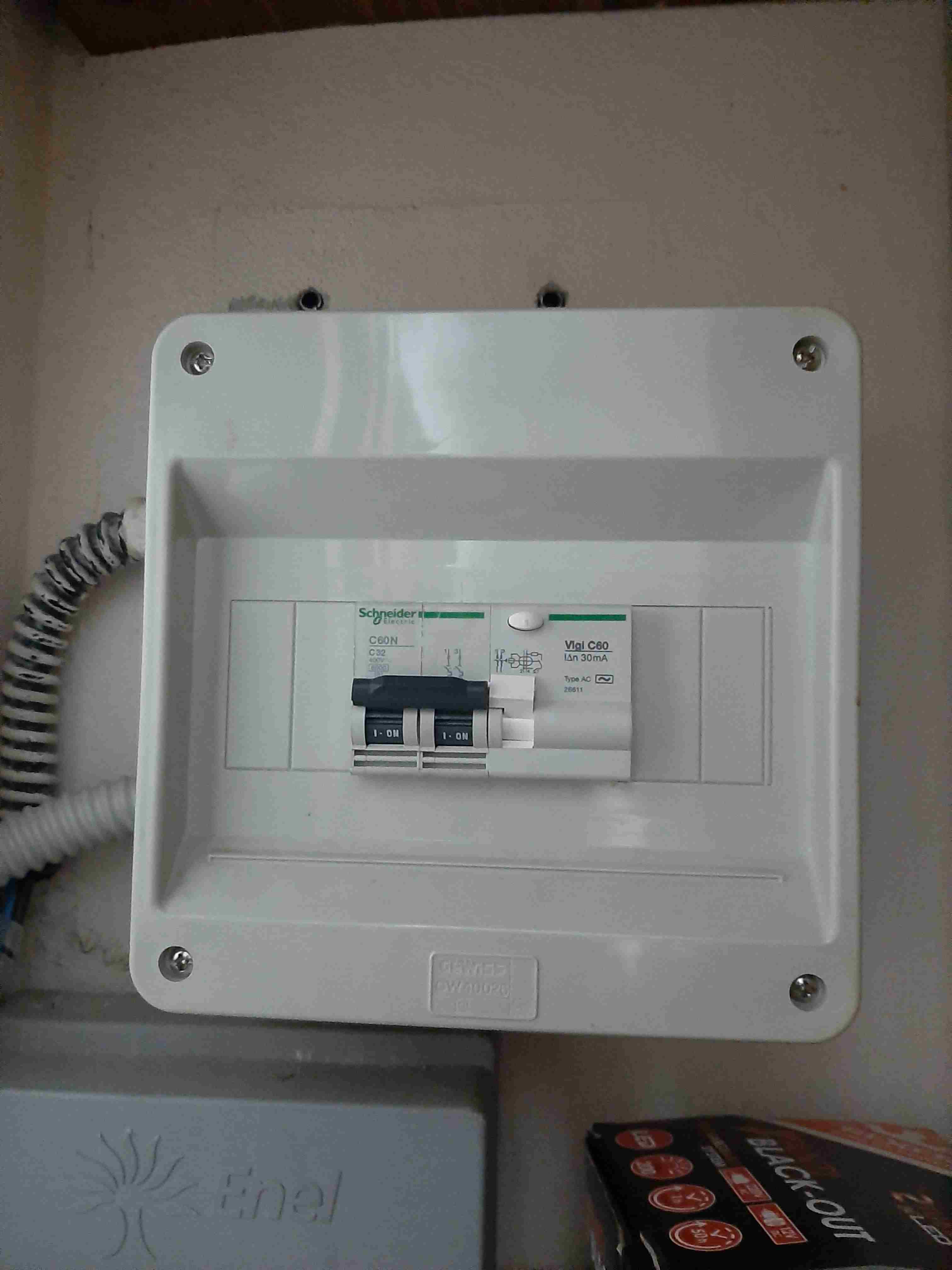

Differenziale puro?
Buongiorno
A casa ho questo dispositivo chiedo gentilmente se mi potete dire che tipo di salvavita è questo di cui allego una foto, differenziale puro?........magneto termico?
Siccome non ne sò nulla di elettricità mi potreste fare un esempio pratico per il quale salta l'interruttore termico, ho letto che misura il calore ma questo aumento di calore da cosa può essere provocato?
Mentre l'interuttore magnetico salta quando c'è una disperisione di corrente, esempio un filo pelato?
quello è un magnetotermicodifferenziale.
detto terra terra: se c'è il tasto Test vuol dire che c'è la parte differenziale (volgarmente salvavita), se c'è solo questa parte si definisce "differenziale puro".
ne tuo caso c'è anche la dicitura C32 che vuol dire che è un magnetotermico in curva C da 32A.
quindi il tuo è un magnetotermicodifferenziale C32 tipo AC da 30mA di sensibilità.
il differenziale protegge dalle dispersioni di corrente.
il magnetotermico dai sovraccarichi e dai cortocircuiti
19 minuti fa, moroeno ha scritto:
Siccome non ne so nulla di elettricità
Se salta sarebbe il caso di rivolgersi ad un elettricista.
Potresti avere una perdita nascosta da qualche parte.
1 ora fa, moroeno ha scritto:
ho letto che misura il calore ma questo aumento di calore da cosa può essere provocato?
Il calore di cui si parla e' quello prodotto da una resistenza apposita interna di qualche frazione di ohm
che riscaldandosi provoca la flessione di un elemento bimetallico che a sua volta sgancia il meccanismo di apertura
dell'interruttore. Quando si preleva una corrente inferiore a quella di targa il calore prodotto e' insufficiente allo sgancio.
Per correnti superiori, lo sgancio avviene con una rapidità proporzionale al valore di corrente di sovraccarico
secondo una "curva" caratteristica dell'interruttore. La protezione termica con il suo tempo di ritardo consente l'avvio di apparecchiature
con un grosso, ma limitato nel tempo, spunto iniziale.
OK Grazie a tutti per le informazioni ......adesso sò di cosa parlare nel caso avessi bisogno
Vedendo la foto (base porta contatori Enel) direi che sia stato messo a protezione del montante( tratto di cavo che va dal gruppo di misura fino a la tua abitazione) nel vano contatori.
