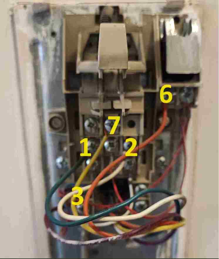

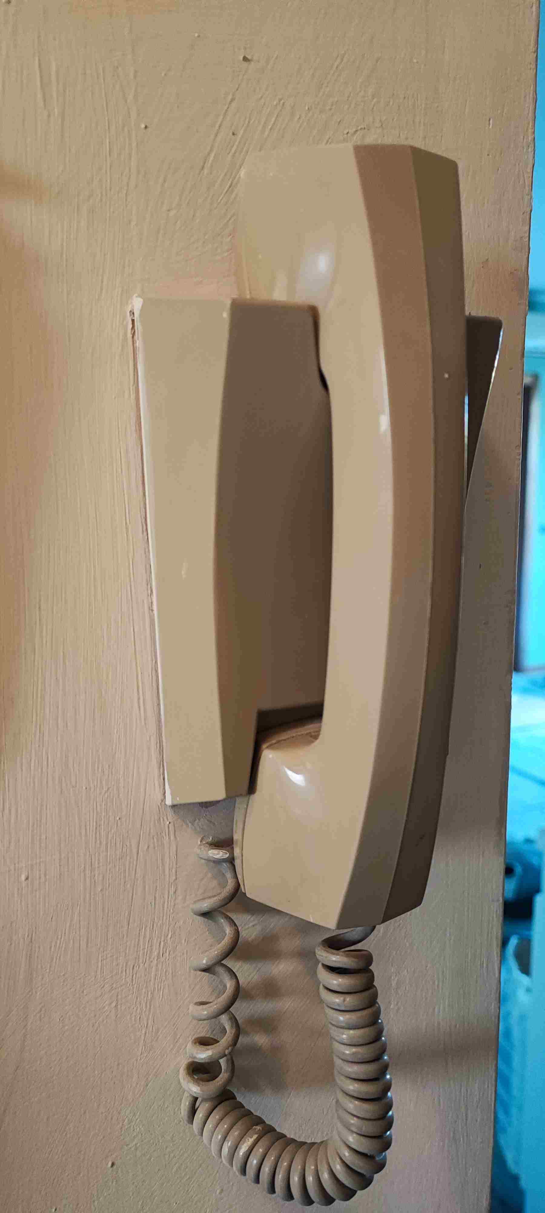

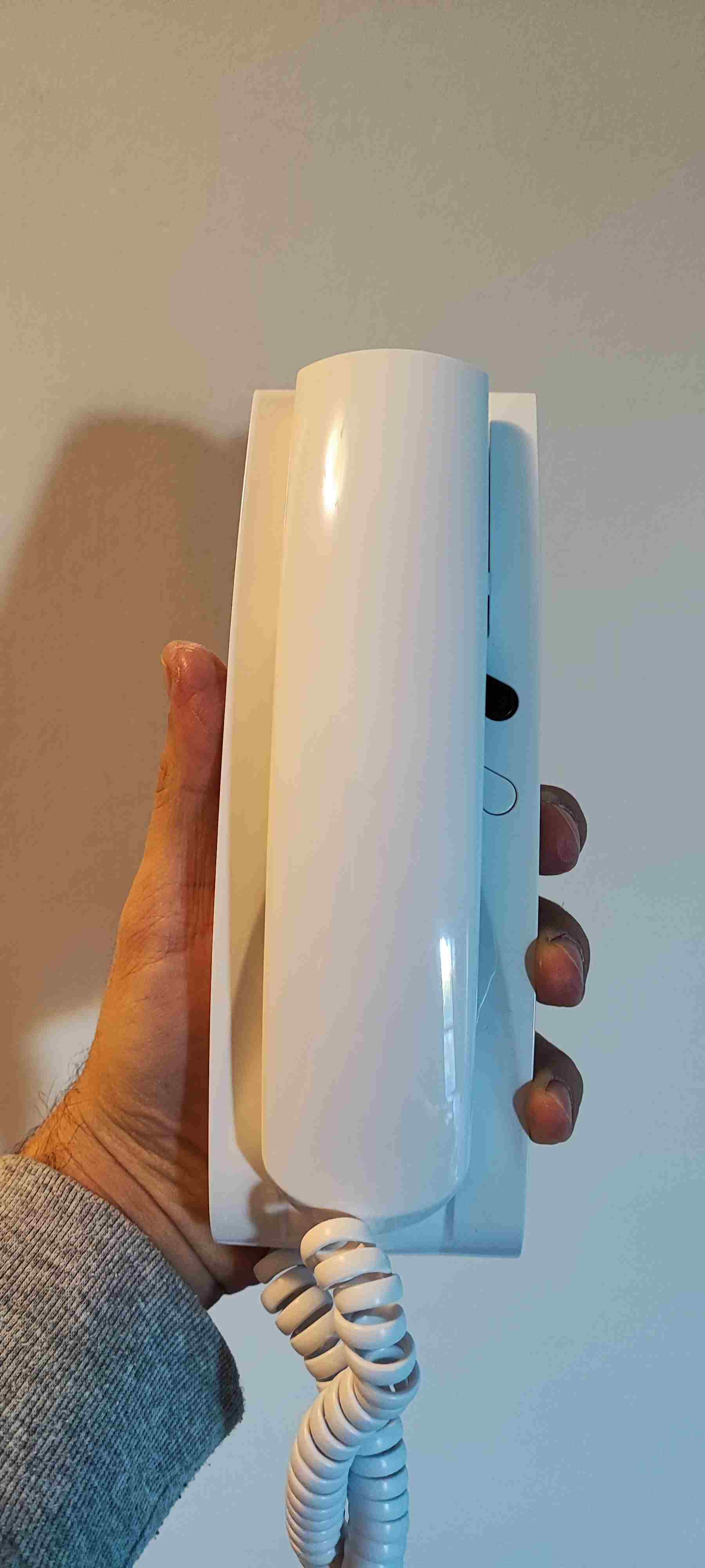

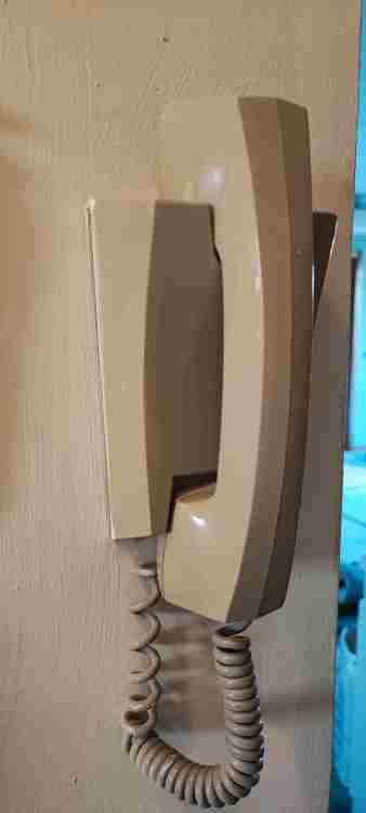

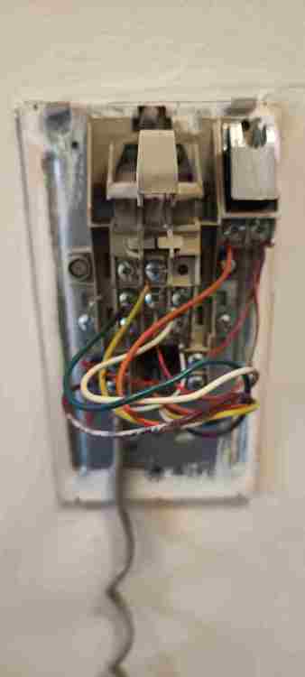

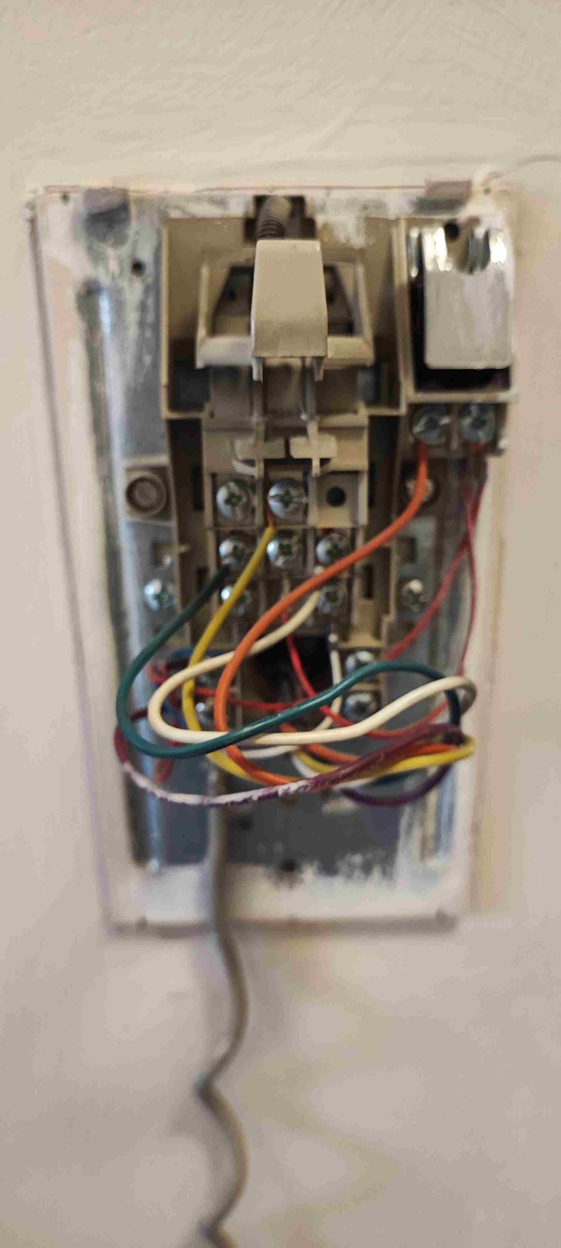

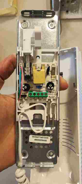

enea91. Inserito: 8 novembre 2023 Segnala Inserito: 8 novembre 2023 Buongiorno, vorrei sostituire il mio vecchio citofono Elvpx anni 80 con il nuovo Vimar 877U. Potreste darmi consigli sugli allacci da fare? Il vecchio ha 5 fili come il nuovo.
ROBY 73 Inserita: 8 novembre 2023 Segnala Inserita: 8 novembre 2023 Ciao enea91. 8 ore fa, enea91. ha scritto: vorrei sostituire il mio vecchio citofono Elvpx anni 80 con il nuovo Vimar 877U. Anche se ci sono i fili che coprono i morsetti, così: Facci sapere come vanno le cose
enea91. Inserita: 9 novembre 2023 Autore Segnala Inserita: 9 novembre 2023 Grazie mille ROBY73, funziona a meraviglia
ROBY 73 Inserita: 9 novembre 2023 Segnala Inserita: 9 novembre 2023 10 ore fa, enea91. ha scritto: funziona a meraviglia Ottimo allora, ciao prego
