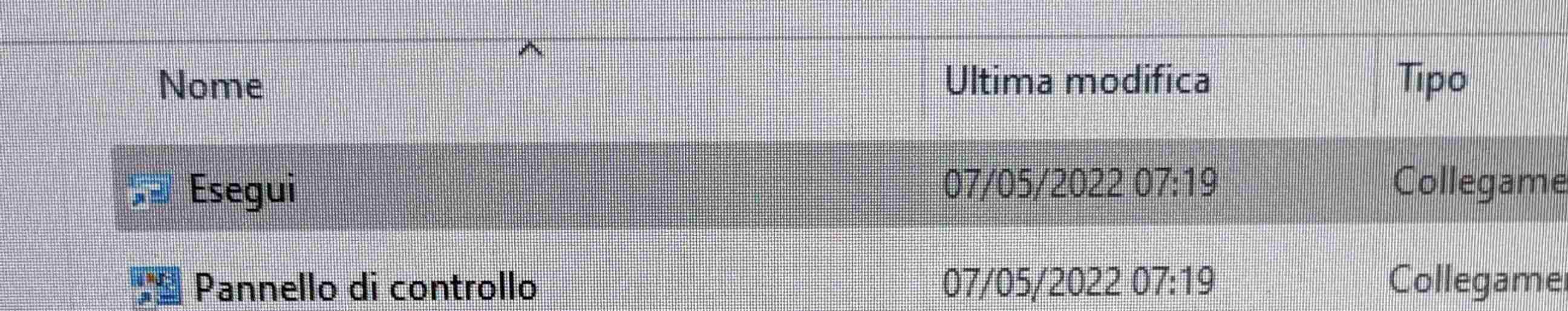

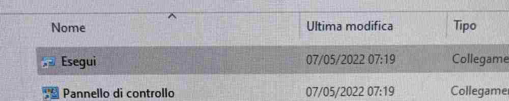

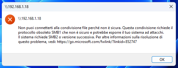

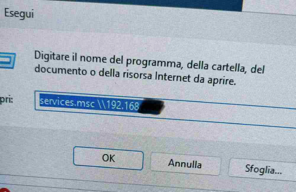

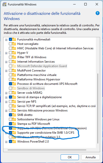

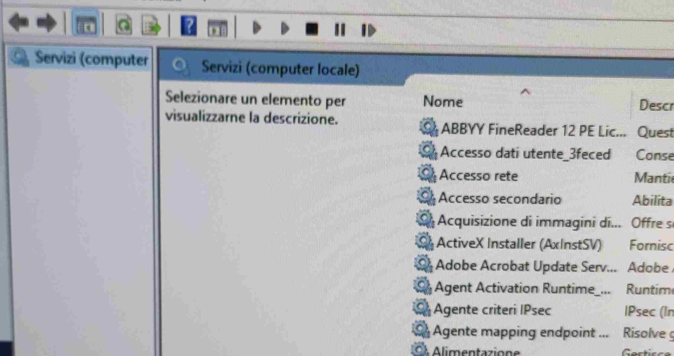

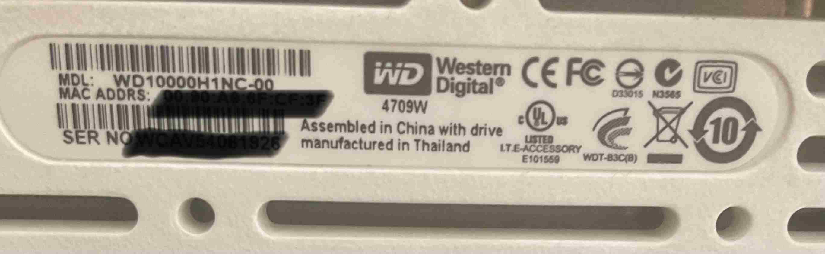

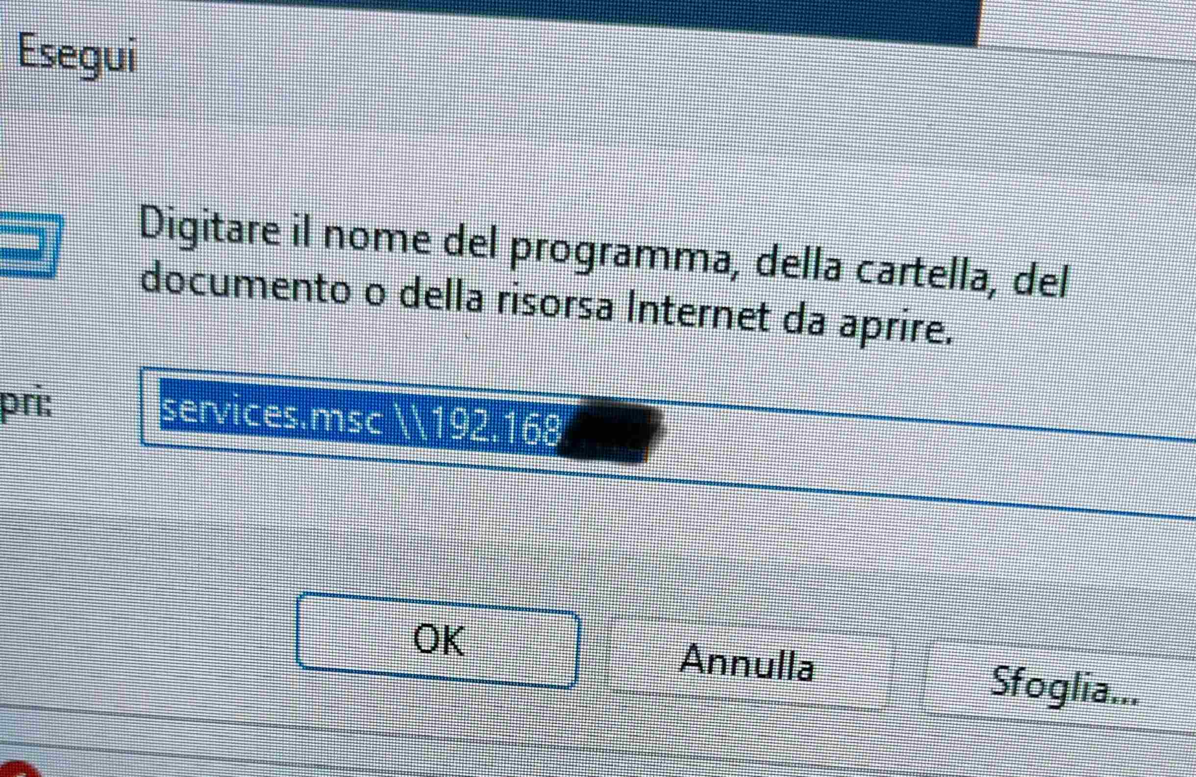

NAS Western Digital WD 10000
Ciao, oggi tra le mie cose ho.ripreso un vecchio NAS della WD come da foto allegata. Collegato direttamente dopo aver fatto un ripristino alle condizioni di fabbrica, su di porta della rete sul modem di TIM. Il problema che se lancio l’IP del NAS. dal browser entro nella configurazione e riesco a modificarlo, mentre se inserisco l’IP su gestione risorse non riesco ad entrare.
1 ora fa, rubio2002it ha scritto:
se inserisco l’IP su gestione risorse
Devi usare il comando "esegui" nella casella "cerca" e digitare la stringa \\192.168.xxx.xxx dove X è l' IP del Nas (192.168 è un esempio)
Modificato: da patatino59
Ciao poca fa ho fatto la prova. Premetto che ho Windows 11. Comunque vado su cerca e scrivo esegui, mi esce l’app Esegui come in foto:
lancio il comando con l’IP del nas, ma mi rimanda su esegui ma trovo già scritto il comando per i servizi di Windows 2* foto:
Naturalmente dando l’invio mi si aprono i servizi del pc foto 3:
Cosa sbaglio?
grazie
Devi usare il comando "esegui" e digitare la stringa \\192.xxx.xxx.xxx senza services.msc prima
Ciao, ultimi aggiornamenti inserito solo l'IP nel comando esegui ho avuto questo errore:
Poi ho trovato in rete come abilitare l'SMB1in Windows 11 ed ho risolto.
Modificato: da rubio2002it
