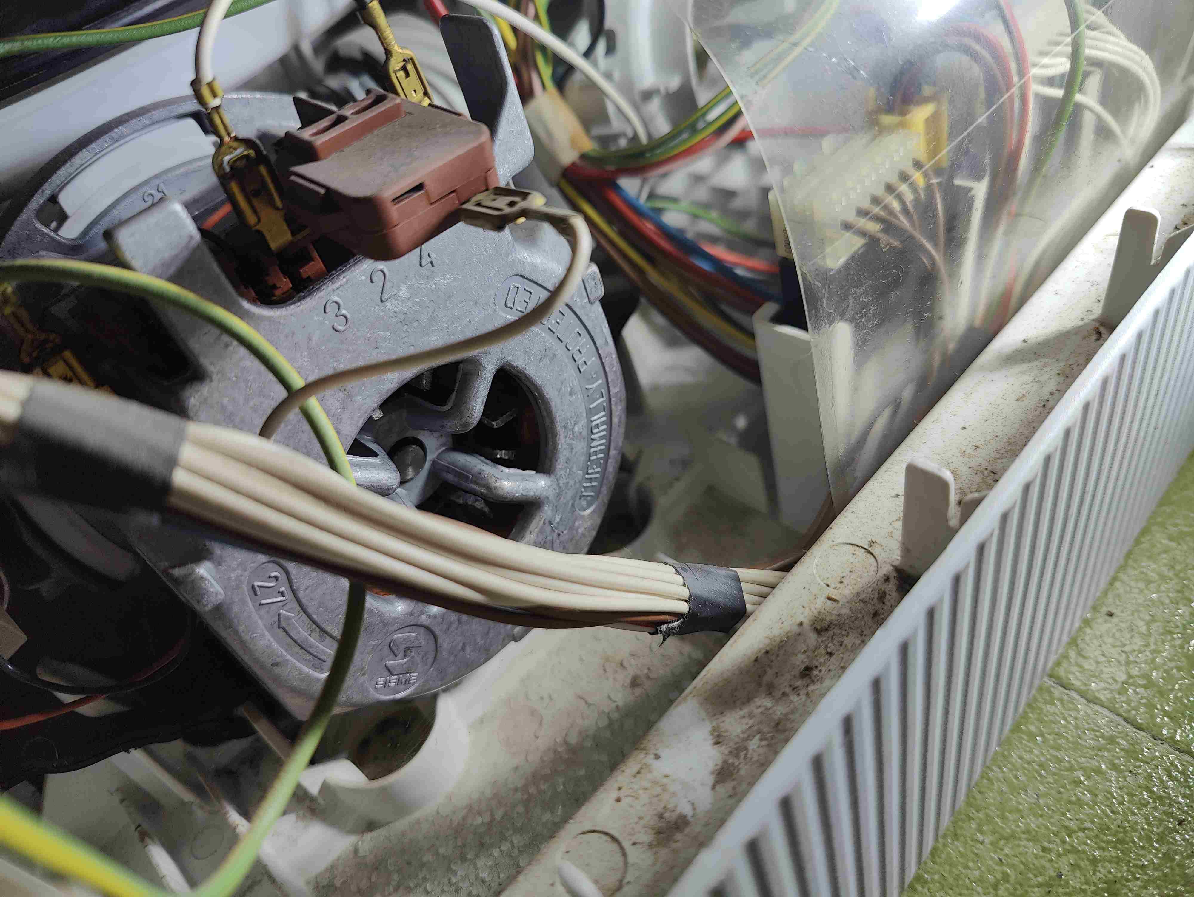

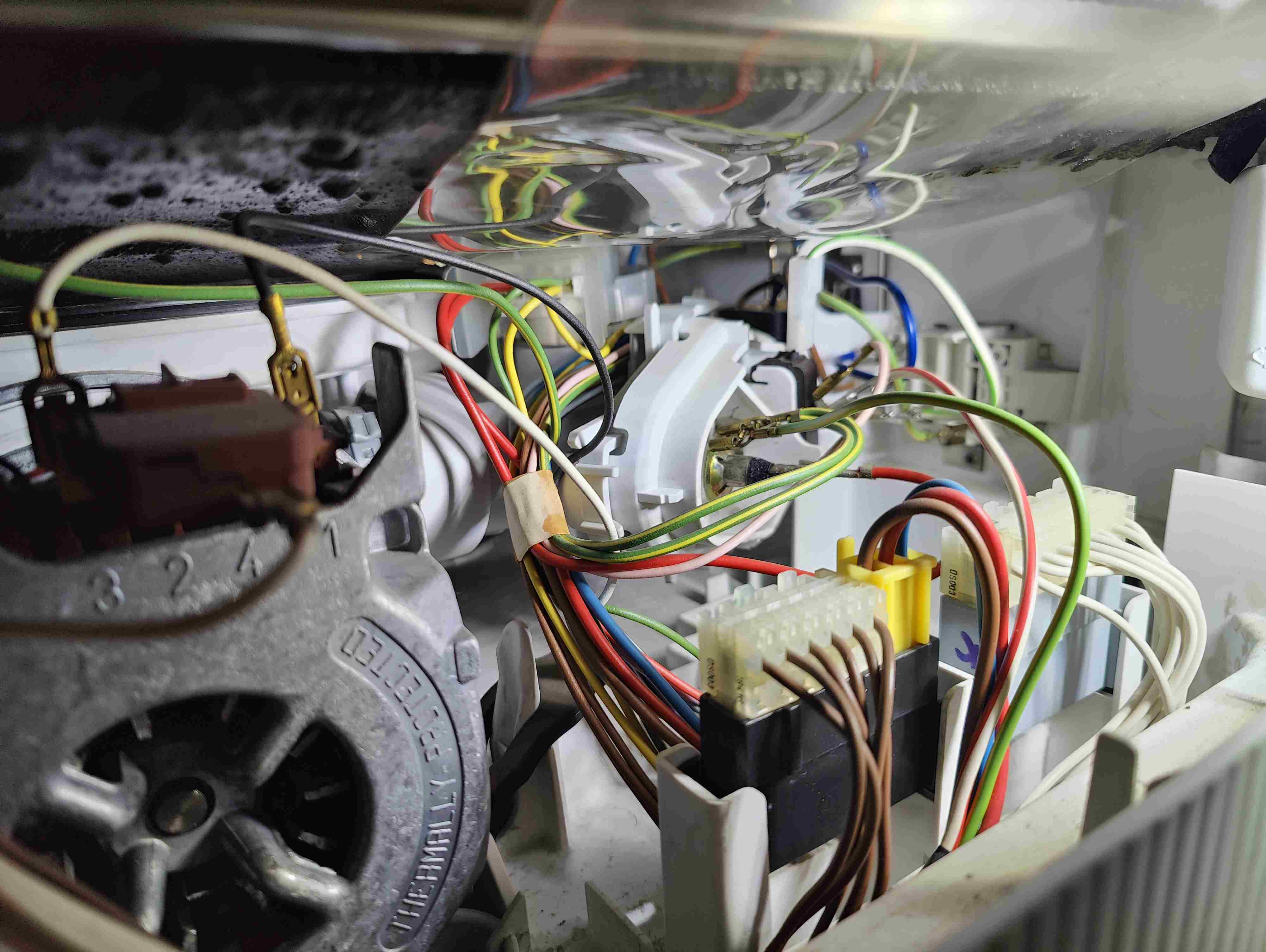

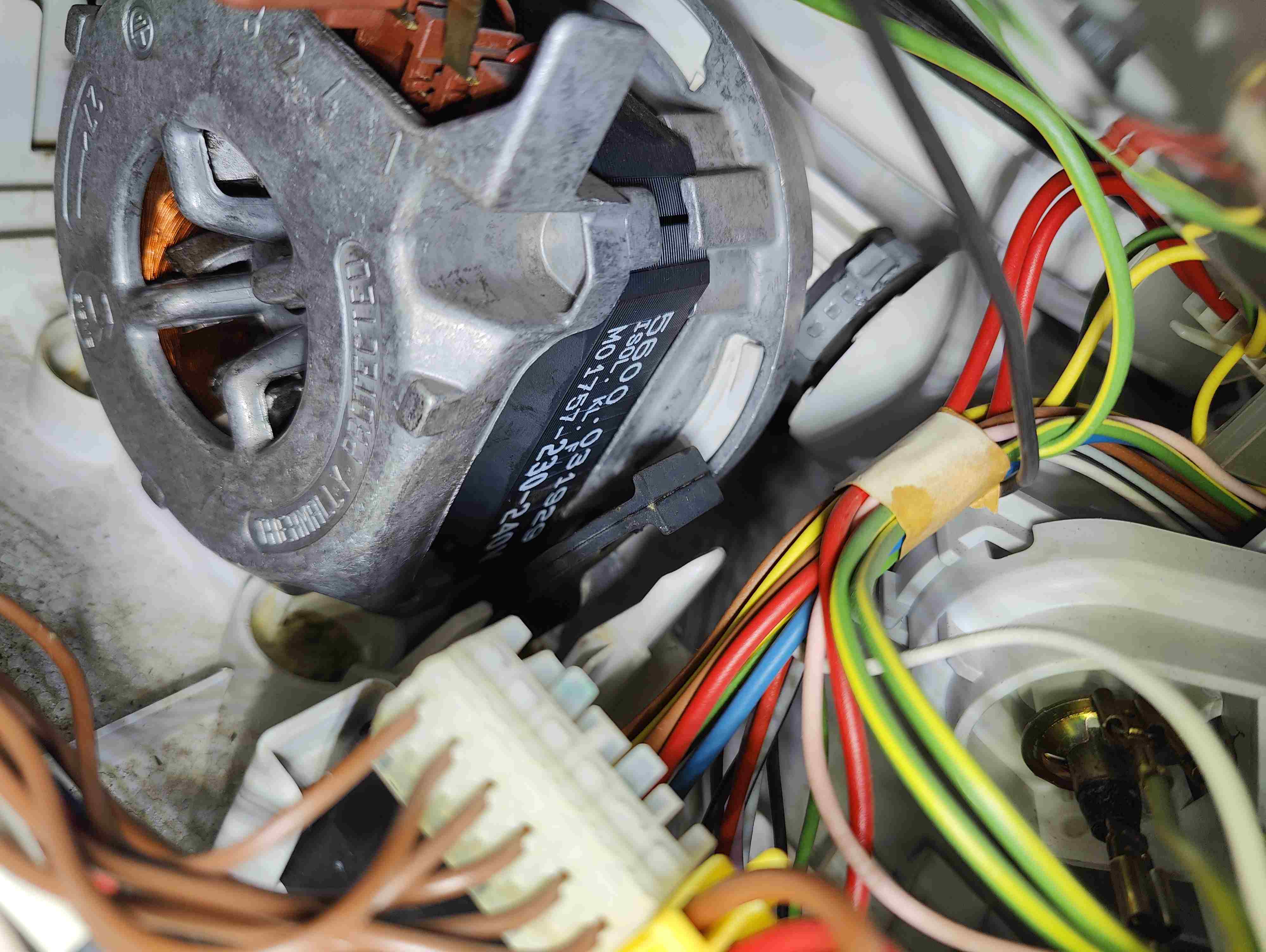

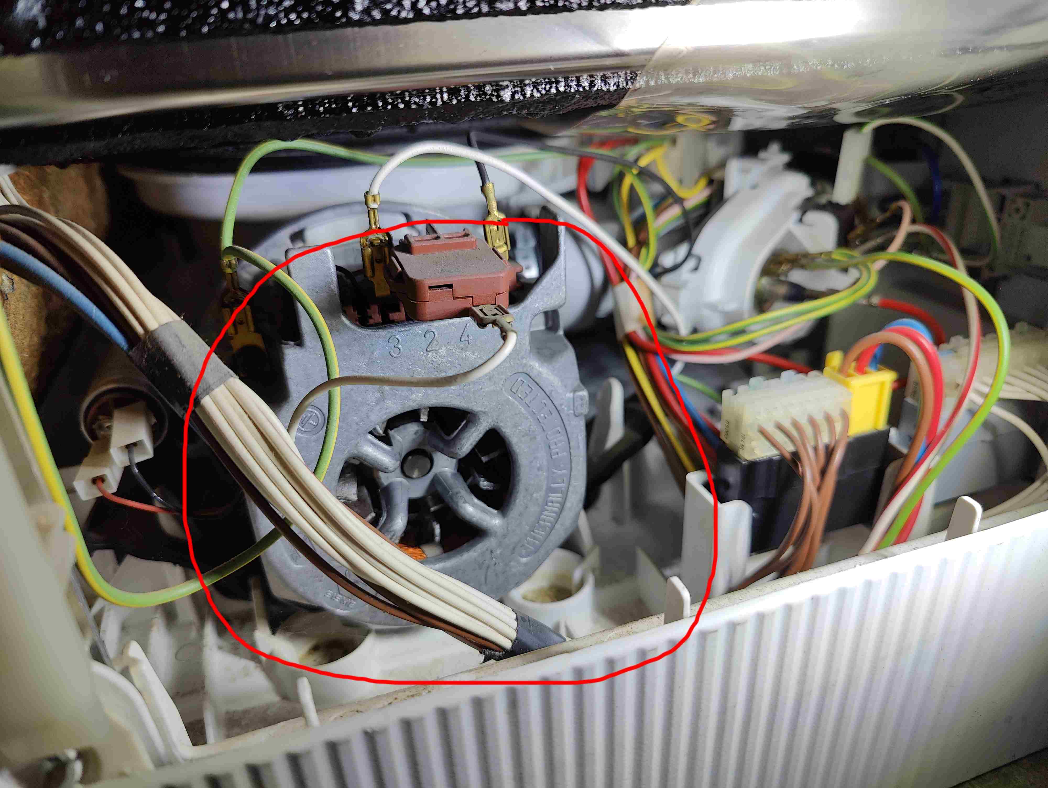

Ax3 Inserito: 9 novembre 2023 Segnala Inserito: 9 novembre 2023 (modificato) Salve a tutti, ho un problema con la mia lavastoviglie Bosch Exclusiv - Logixx Easy del 2001. In pratica la lavastoviglie carica (e poi dopo la fine del programma scarica) acqua senza problemi ma pur eseguendo il programma di lavaggio prescelto (dopo l'avvio rimane molto tempo ferma pur mostrando il display che sta effettuando lavaggio) non lava le stoviglie. A mio avviso non inizia a "spruzzare" acqua dalle giranti (o la spruzza molto "lentamente"), pur aprendo automaticamente il vano detersivo. Ho già provato a smontare il pannello laterale sx (guardando la lavastoglie di fronte) pulendo i serbatoi acqua e il pezzo dove si trova il galleggiante della "perdita acqua" ma purtroppo continua a non andare. Scusate se non ho utilizzato termini tecnici, in compenso però ho una buona manualità qualora fosse necessario smontare altre parti della lavastoviglie. 🙂 Mi servirebbe la dritta giusta... Mi potreste aiutare a risolvere il problema? Grazie a tutti in anticipo. Modificato: 9 novembre 2023 da Ax3
piergius Inserita: 9 novembre 2023 Segnala Inserita: 9 novembre 2023 Prima io cercherei di capire se vi fosse un problema esterno alla Macchina . - Da ora in poi esegui tutti i successivi Test facendola scaricare liberamente nel Lavello oppure se in un secchio va posto su una sedia affinché raggiunga comunque 80cm dal pavimento . - Se il comportamento cambia, è presente un problema esterno, - ad esempio il tubo che esce dalla Macchina scorre sul pavimento, si innesta nello Scarico a muro o al Sifone senza aver raggiunto prima il livello prescritto . - Oppure sono apparsi recentemente dei rumori particolari a causa della Colonna di Scarico che si sta intasando . - Buona serata !
Stefano Dalmo Inserita: 9 novembre 2023 Segnala Inserita: 9 novembre 2023 3 ore fa, Ax3 ha scritto: o ferma pur mostrando il display che sta effettuando lavaggio) non lava le stoviglie. Da quello che scrivi , capisco che dopo aver caricato acqua rimane ferma , nel senso che non gira il motore , giusto ? se è questo il problema , apri la fiancata destra e controlla se il motore di lavaggio viene alimentato . Magari posta una foto
Ax3 Inserita: 13 novembre 2023 Autore Segnala Inserita: 13 novembre 2023 (modificato) Giusto, sembra che il motore non giri.. Fiancata dx guardando la lavastoviglie di fronte? che valori dovrebbe avere il motore per essere alimentato? come faccio a capirlo? Grazie Modificato: 13 novembre 2023 da Ax3
Lockeid Inserita: 21 novembre 2023 Segnala Inserita: 21 novembre 2023 (modificato) E possibile che quella macchina monti la pompa di lavaggio trifase. Se così fosse Inutile fare misure con un comune tester in V.(Avvolgimenti a parte in OHM) Dovresti cercare di capire ad orecchio se la pompa va in marcia. Appena avvii il programma, dopo il primo breve scarico, la pompa lavaggio si avvia ed accelera piano piano. Se riesci ad ascoltare questo rumore protrebbe essere: Che la girante interna alla pompa sia danneggiata. Che uno dei 3 avvolgimenti sia danneggiato ma l'elettronica mostrebbe un errore. Che i condotti interni alla macchina, quelli grigi, siano fuori sede o danneggiati. Non chiedermi il perchè ma è già successo. (Mettiamo da parte per il momento il deviatore di flusso) Stefano Dalmo mette un barattolo di vetro contenente uno smartphone in modo camera dentro la lavastoviglie e cerca di capire come si comporatano le giranti. Se la pompa lavaggio non si avvia proprio il discorso è differente. Inizia con quello che ho scritto poi si va avanti Ciao Modificato: 21 novembre 2023 da Lockeid
Ax3 Inserita: 24 novembre 2023 Autore Segnala Inserita: 24 novembre 2023 Allora ragazzi grazie al vostro aiuto la lavastoviglie è ripartita. In parole povere la pompa lavaggio era in blocco: mi sono reso conto che era inchiodata in quanto le ventole per il raffreddamento non giravano (erano bloccate) ho pensato che il calcare (dato che è una lavastoviglie che uso pochissimo) avesse "bloccato" l'alberino. Inoltre sentivo che "friggeva" e si riscaldava. Cosa ho fatto (non so se ho fatto bene o no - ripeto sono smanettone non esperto di elettrodomestici -): senza smontarla ho messo un pò di svitol sull'alberino e sul "percorso" della ventolina, poi con un cacciavite delicatamente ho iniziato a farla girare (con lavastoviglie senza spina inserita chiaramente). Quando a mio avviso girava più o meno bene, ho riattaccato il tutto e la lavastoviglie come per magia ha ripreso a funzionare. (Allego foto) - ho fatto fare già 3 lavaggi e per ora tutto ok C'è qualcosa che devo fare prima di richiudere il pannello laterale? qualche accortezza o lubrificazione particolare del motore? altre verifiche? Aspetto vostre per richiudere il tutto. Grazie in anticipo!
Stefano Dalmo Inserita: 24 novembre 2023 Segnala Inserita: 24 novembre 2023 Chiudi tutto e vai avanti se si bloccasse di nuovo , allora devi smontarlo e vedere cosa è successo. Spesso perde acqua dal premi stop e questa raggiunge il cuscinetto facendolo inchiodare . Ma se non fa rumore e lava , lasciala andare , poi si vede.
del_user_227154 Inserita: 2 dicembre 2023 Segnala Inserita: 2 dicembre 2023 Non so se lo hai già fatto....se metti il cura lavastoviglie rispettando le istruzioni male non fa.
