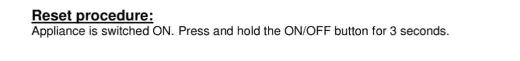

roby urby Inserito: 9 novembre 2023 Segnala Share Inserito: 9 novembre 2023 Buongiorno a tutti, la mia asciugatrice whirlpool ha la scheda in tilt, lampeggiano i led e basta, qualcuno sa come si fa a resettarla, ho già staccato la corrente per diverso tempo ma nulla, ho provato a amontarla per vedere se c'è qualcosa di strano ma alla vista tutto ok. qualcuno sa aiutarmi? Grazie! Link al commento Condividi su altri siti More sharing options...
Stefano Dalmo Inserita: 9 novembre 2023 Segnala Share Inserita: 9 novembre 2023 Tutti i led lampeggiano? Link al commento Condividi su altri siti More sharing options...
roby urby Inserita: 10 novembre 2023 Autore Segnala Share Inserita: 10 novembre 2023 si si tutti i led in sequenza, tipo kitt, l'auto di supercar🤨 Link al commento Condividi su altri siti More sharing options...
Nik-nak Inserita: 10 novembre 2023 Segnala Share Inserita: 10 novembre 2023 Qui Puoi scaricarti il service manual dove a pagina 13 c'è la modalità per entrare i test mode, mentre a pagina 16 hai gli error codes, e la procedura di reset. Link al commento Condividi su altri siti More sharing options...
roby urby Inserita: 10 novembre 2023 Autore Segnala Share Inserita: 10 novembre 2023 Il problema è che non si avvia, o meglio, si continua ad avviare, i led continuano a lampeggiare in sequenza e non si fermano, quindi non riesco ad entrare e schiacciare nessun tasto, e se ci provo non succede nulla. Link al commento Condividi su altri siti More sharing options...
michpao Inserita: 10 novembre 2023 Segnala Share Inserita: 10 novembre 2023 (modificato) Il 9/11/2023 alle 17:55 , roby urby ha scritto: qualcuno sa come si fa a resettarla Come indicato nel manuale che ti hanno messo link, Poi se non succede niente, scheda compromessa! Modificato: 10 novembre 2023 da michpao Link al commento Condividi su altri siti More sharing options...
roby urby Inserita: 11 novembre 2023 Autore Segnala Share Inserita: 11 novembre 2023 e si, mi sa che la scheda è andata, un peccato buttare via tutto il resto, ma funziona cosi'..... Grazie a tutti per le risposte 😀 Link al commento Condividi su altri siti More sharing options...
Stefano Dalmo Inserita: 11 novembre 2023 Segnala Share Inserita: 11 novembre 2023 Si potrebbe dare un controllo ai condensatori elettrolitici prima di buttarla . non si sa mai . controllo della capacità con capacimetro ovviamente. Link al commento Condividi su altri siti More sharing options...
Lockeid Inserita: 11 novembre 2023 Segnala Share Inserita: 11 novembre 2023 Sembra montare doppia scheda. Display + potenza/logica. Potrebbe essere un problema di alimentazione.(non si avvia il programma) In mancanza di esperienza elettronica certamente è una riparazione impossibile. Ma ci sono venditori che vendono la scheda già programmata. Se la macchina è generalmente in buono stato con 120€ potresti ripararla. Saluti Link al commento Condividi su altri siti More sharing options...
