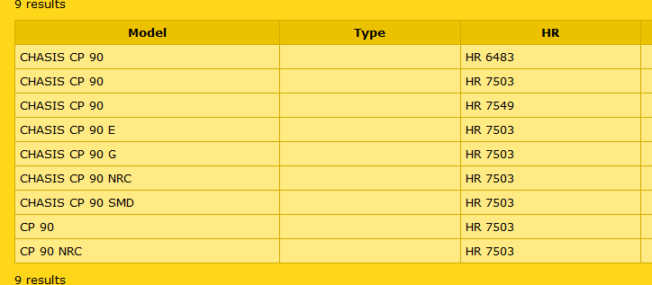

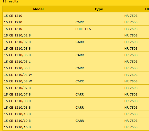

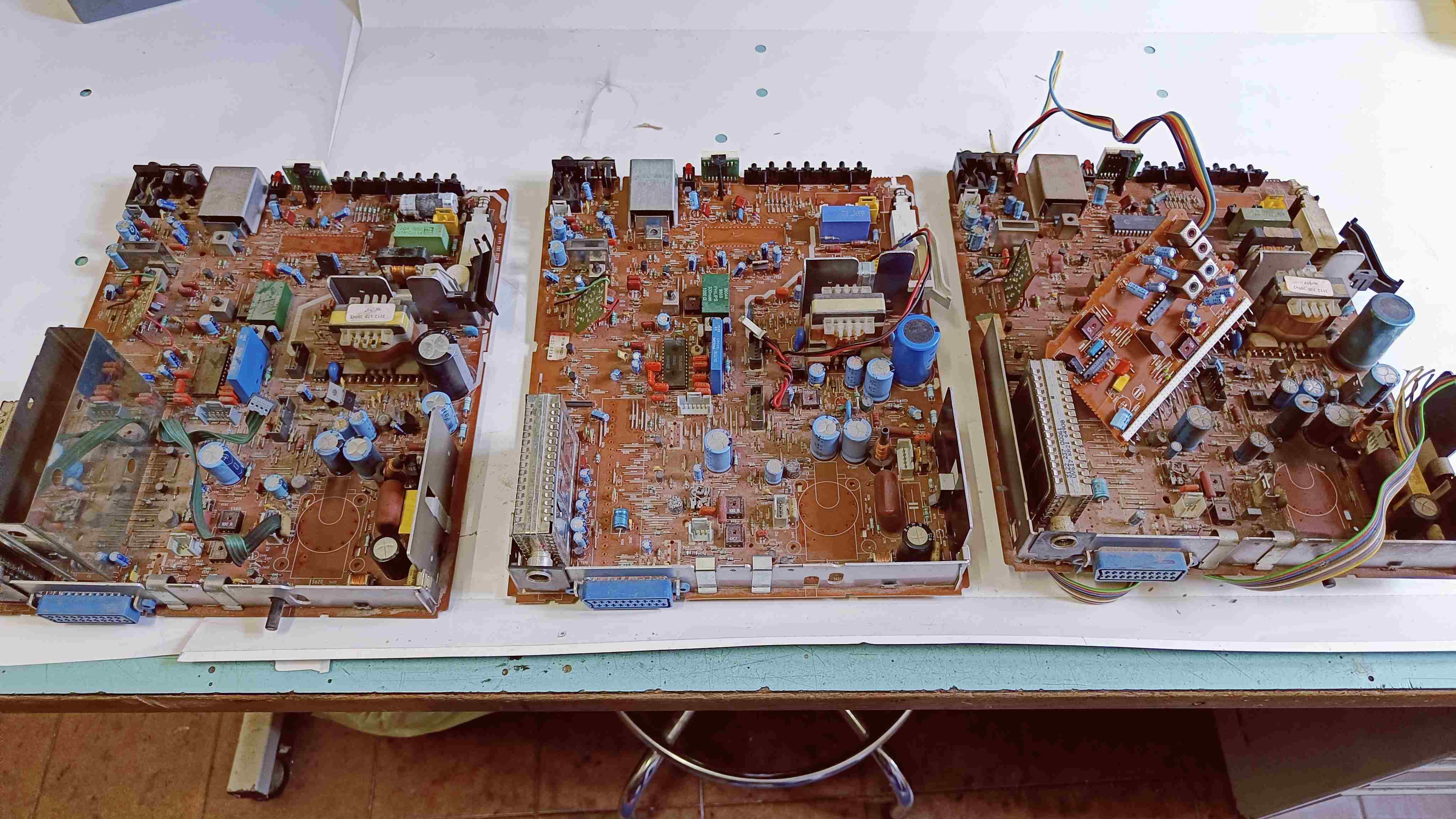

Trafo riga Philips Carrà 15' sostituzione
Ciao a tutti!
Una informazione anche qu isu un trafo di riga che devo sostituire a un CP90 philips 15 pollici.
L'etichetta sul trafo è questa
https://imgur.com/gallery/03rbkUp
Ora, sul sito oldtelley mi da che il suo equivalente è l'hr8589
https://obsoletetellyemuseum.blogspot.com/2010/06/lopt-flyback-eht-transformer_24.html
sul sito hr pare assolutamente non contemplare il modello mio per questo trafo.
Cosa ne pensate? Strano molto...ho un hr8589 ma volevo capire meglio prima di montarlo....
Ho cambiato  ( a suo tempo) molti trasformatori sui telai Philips CP90 e  G90AE con le varie sigle tra cui 37883 il corrispondente è: HR7503. Non mi risulta che hr8589 sia idoneo. del quale non trovo riferimenti!!!
Forse la sigla del trasformatore che hai è: HR8598??? in questo caso forse va bene controlla con il datashet on line
Modificato: da VERGHI1
43 minuti fa, VERGHI1 ha scritto:
Ho cambiato  ( a suo tempo) molti trasformatori sui telai Philips CP90 e  G90AE con le varie sigle tra cui 37883 il corrispondente è: HR7503. Non mi risulta che hr8589 sia idoneo. del quale non trovo riferimenti!!!
Forse la sigla del trasformatore che hai è: HR8598??? in questo caso forse va bene controlla con il datashet on line
dal sito obsolet telley come ho riportato sopra mi da 8589
OV 2094/37833
HR 8589
La ricerca con sigla hr8589 non da nessun riferimento e risultato!!!
Non posso dirti altro
Modificato: da VERGHI1
15 minuti fa, VERGHI1 ha scritto:
La ricerca con sigla hr8589 non da nessun riferimento e risultato!!!
Non posso dirti altro
eh ma anche io sono molto dubbioso....
4 ore fa, VERGHI1 ha scritto:
La ricerca con sigla hr8589 non da nessun riferimento e risultato!!!
Non posso dirti altro
ah pardon ma intendi non da risultato dove? Su hr si che da risultato
Riccardo Ottaviucci
il sito HR sembra resuscitato image.png.e07c7f240d9a19fc40ce4d3953bd356b.png
1 ora fa, Riccardo Ottaviucci ha scritto:
il sito HR sembra resuscitato image.png.e07c7f240d9a19fc40ce4d3953bd356b.png
esatto Riccardo! Sono molto felice!
Ok si anche io penso che a questo punto sia il 7503 anche se continuo a non capire come mai sul sito obsoletetelley mi dia il 8589....
il 7503 tra l'altro sembra per una miriade di tv...
33 minuti fa, VERGHI1 ha scritto:
Ha questo punto proverei ha mettere l'hr8589...
Quasi quasi...
Però è strano.... Bah... Che ne pensi ? La prima volta che mi capita questa discrepanza totale
4 ore fa, VERGHI1 ha scritto:
Ha questo punto proverei ha mettere l'hr8589...
nada, inserito (sembra identico identico, sia come attacchi che come tutto), acceso, ha oscillato per 3 secondi poi spento. Ora è spento morto. ma io non so
1 ora fa, cippa lippa ha scritto:
nada, inserito (sembra identico identico, sia come attacchi che come tutto), acceso, ha oscillato per 3 secondi poi spento. Ora è spento morto. ma io non so
Forse vi è un problema nel circuito sul pilotaggio orizzontale il Bu di riga rimane integro o va in corto?
Ottimo allora, confermiamo che non va bene e andrò a cercare il 7503 (che non trovo, se qualche d'uno ha dei link...).
Dopodichè sto andando a ritroso sulle problematiche. Fusibile primario ok, finale riga ok (nessun corto e misurazioni ok), condensatori (ma li volevo già misurare) a ridosso del finale ok (8.2 e 0,474).
29 minuti fa, VERGHI1 ha scritto:
Forse vi è un problema nel circuito sul pilotaggio orizzontale il Bu di riga rimane integro o va in corto?
Grazie  Verghi. Come ho scritto poco fa (non avevo letto il tuo ultimo messaggio) pare tutto ok. Almeno senza trafo e misurazioni su banco dissaldati. Quando ci sarà riproverò con il nuovo trafo lampadina al posto del finale ecc ma intanto volevo avere una idea di cosa possa mai essere successo
ah ho tolto ovviamente anche la batteria tampone che ha sbrodolato tutto come al solito...
Riccardo Ottaviucci
mi dai per favore il modello esatto del tv?
49 minuti fa, Riccardo Ottaviucci ha scritto:
mi dai per favore il modello esatto del tv?
Certo Riccardo
15Ce1210 da schienale e su cinescopio
Riccardo Ottaviucci
image.png.6424545fd9fcfe693feca357786f62c9.pngcome lo giri lo giri ,ci vuole sempre un 7503
1 ora fa, Riccardo Ottaviucci ha scritto:
image.png.6424545fd9fcfe693feca357786f62c9.pngcome lo giri lo giri ,ci vuole sempre un 7503
Concordo
Assurdo comunque, mai successo...
Bene. Intanto procedo a vedere dove trovsre uno, su ebay c'è ma il venditore dice che è sbagliato perché ha controllato ma non è lui... Bah.. Dopodiché vedrò di capire cosa ha fatto partire sto diavolo di trafo
Riccardo Ottaviucci
avevo un telaio CP90,se lo trovo ti interesserebbe anche usato?
18 minuti fa, Riccardo Ottaviucci ha scritto:
avevo un telaio CP90,se lo trovo ti interesserebbe anche usato?
Assolutamente si!
Riccardo Ottaviucci
ne ho trovati 3 , ma tutti già cannibalizzati dell'eat
32 minuti fa, Riccardo Ottaviucci ha scritto:
ne ho trovati 3 , ma tutti già cannibalizzati dell'eat
Ah che peccato. Eh gli eat dei cp90 erano uno dietro l'altro mannaggia.......
