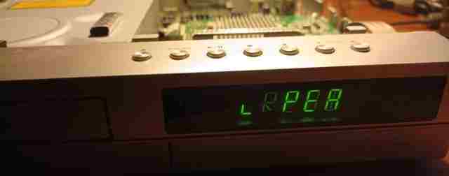

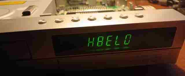

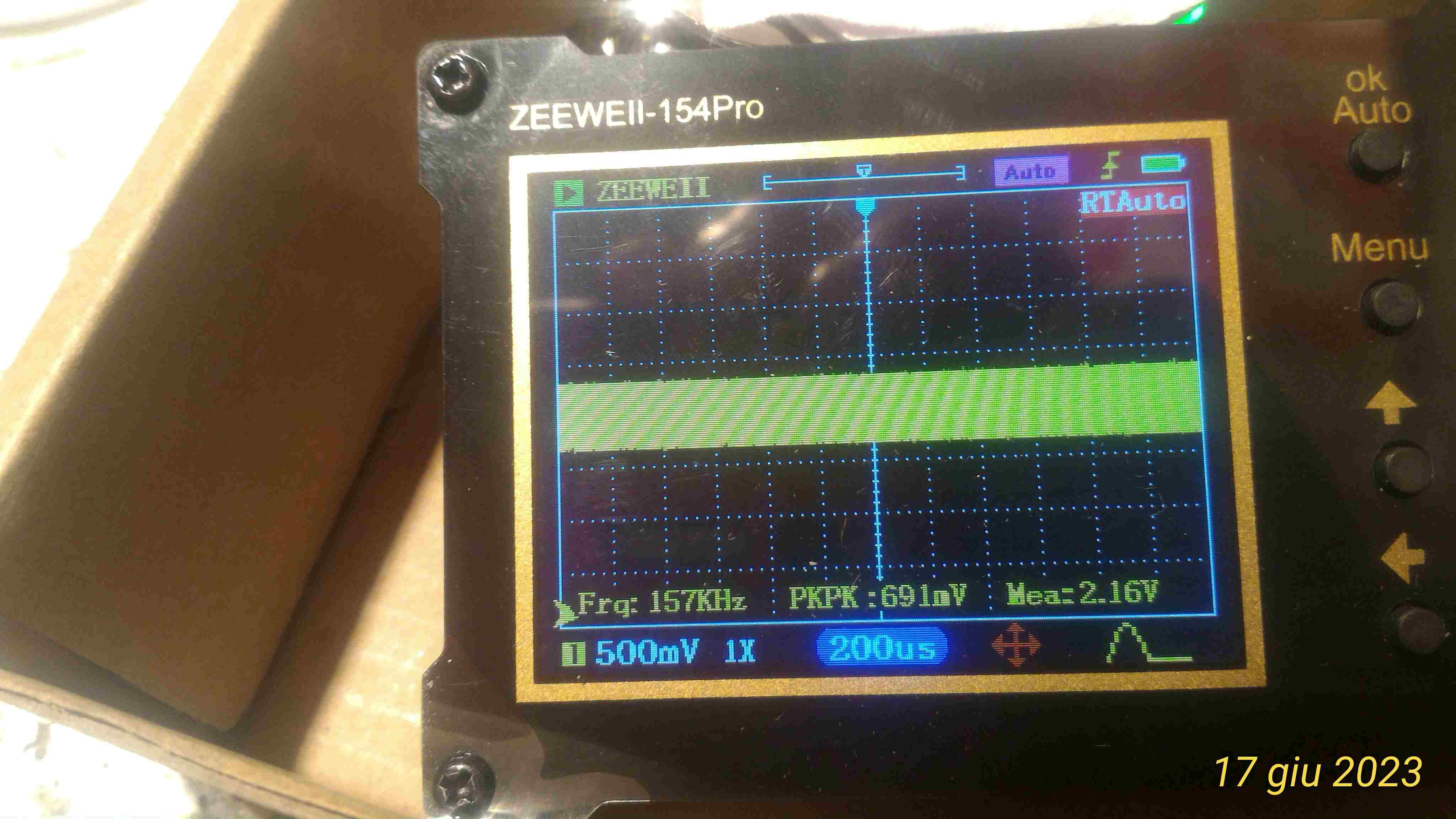

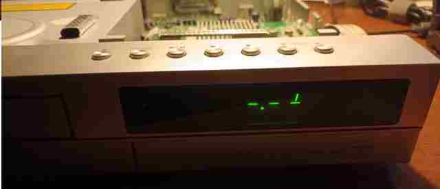

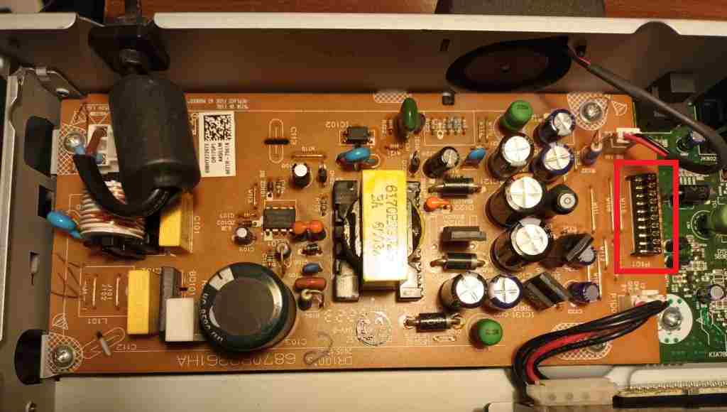

LG DVD recorder DR175 non funziona sintomi
Ciao,
ho un DVD recorder della LG modello DR175 che non funziona correttamente.
Sintomi:
- Si accende e parte la ventola
- Se premo il bottone per aprire il carrello del DVD si apre
- Se metto un DVD prova a caricare ma poi non funziona
- Il sintomo principale è che il display all'atto dell'accensione mostra l''orario e il messaggio di benvenuto con lettere mancanti o con tratti led più fiochi del normale o accesi lì dove dovrebbero essere spenti. Per essere più chiaro allego delle foto.
Sembra come se qualche condensatore non funziona bene, ma li ho esaminati tutti e nessuno sembra scoppiato.
Avete qualche suggerimento sulla possibile causa o su cosa esaminare per individuare il guasto?
Riccardo Ottaviucci
23 minuti fa, PCMonitor ha scritto:
nessuno sembra scoppiato.
non deve necessariamente scoppiare o gonfiarsi se perde capacità. Comunque sembrerebbe che il microprocessore abbia subito qualche scarica che lo ha parzialmente leso.
Io verificherei prima il ripple sulle alimentazioni
1 ora fa, Riccardo Ottaviucci ha scritto:
Io verificherei prima il ripple sulle alimentazioni
cosa intendi per verificare il ripple?
Ho già verificato con il tester le tensioni in corrispondenza del connettore nel rettangolo rosso e sono coerenti con quanto scritto. C'è solo il pin dove c'è scritto 33V ma la tensione è di 30V misurata a DVD acceso. Se lo spengo torna sui 33V
9 ore fa, PCMonitor ha scritto:
Ho già verificato con il tester le tensioni
Purtroppo il tester misura la media della tensione e del ripple presente, e su un alimentatore Switching è utile solo per trovare un cortocircuito o una interruzione.
Il ripple si misura solo con un oscilloscopio.
In mancanza di tale prezioso strumento, si possono cambiare alla cieca i condensatori elettrolitici sulle due tensioni principali, quelle che alimentano la logica e quella di maggior potenza.
Negli anni passati raramente capitava di vedere condensatori esauriti gonfi, e con l'oscilloscopio si trovavano a colpo sicuro.
Sulle capacità di filtro degli alimentatori si può abbondare sulla capacità, considerando il fatto che il costruttore spesso risparmia, e che la tolleranza è del 20%.
13 ore fa, patatino59 ha scritto:
Il ripple si misura solo con un oscilloscopio.
Scusate se mi intrometto : Patatino, Come posso usare questo apparecchietto per misurare gli elettrolitici? quale forma d'onda devo vedere. ?
grazie
Sulla Base.jpg
Riccardo Ottaviucci
con quello puoi verificare il ripple a valle di un condensatore di filtro. Se il ripple è assente o di ampiezza trascurabile allora il condensatore svolge la sua funzione. Per misuralo ci vuole però un capacimetro ,meglio se dotato di misuratore di ESR
9 ore fa, beonardo ha scritto:
Come posso usare questo apparecchietto per misurare gli elettrolitici? quale forma d'onda devo vedere. ?
Devi porre lo strumento in DC, posizionare lo zero, collegare il punto di misura, e valutare visivamente se l'ampiezza del ripple (in alto) è eccessiva rispetto alla tensione DC
Modificato: da patatino59
Il 11/11/2023 alle 22:43 , Riccardo Ottaviucci ha scritto:
con quello puoi verificare il ripple a valle di un condensatore di filtro.
Il 12/11/2023 alle 07:29 , patatino59 ha scritto:
Devi porre lo strumento in DC, posizionare lo zero,
Grazie atutti e due !
