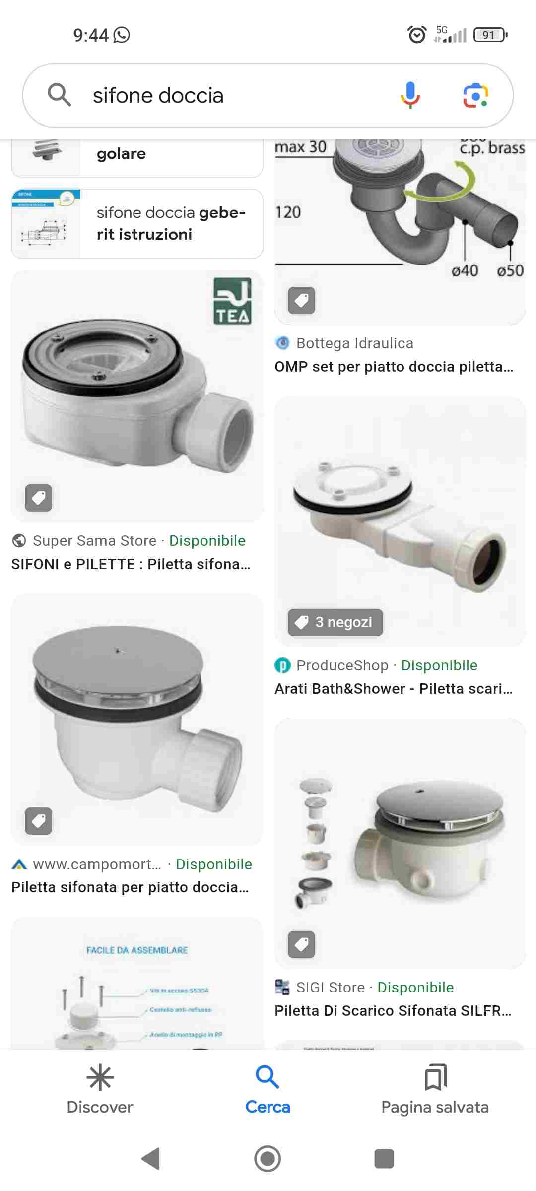

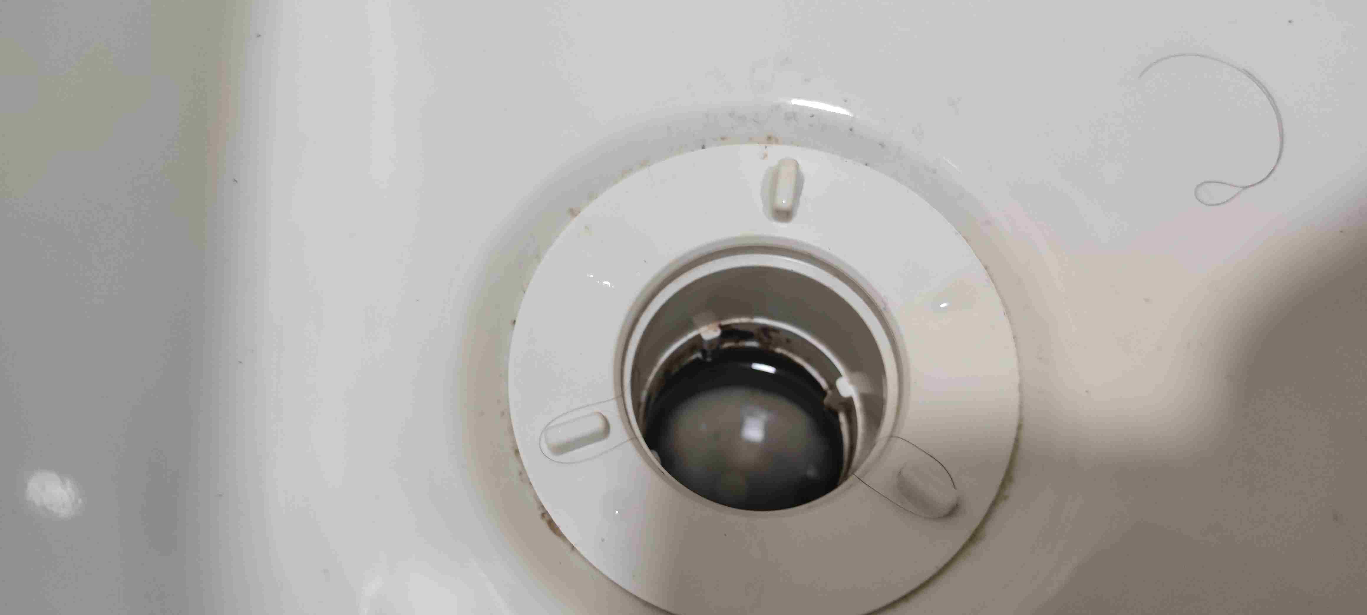

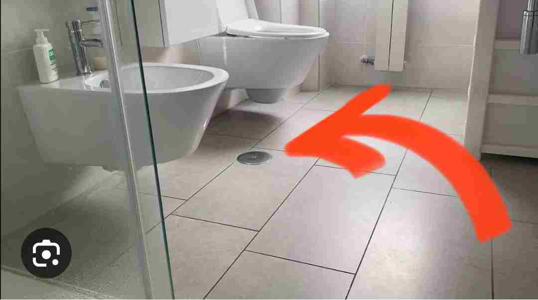

Scarico doccia molto lento.. soluzioni?
Buonasera ho da un po' di tempo un problema al sifone della doccia. L'acqua scende molto lentamente. Spesso ho usato aceto e bicarbonato e acqua bollente e risolvevo ma stavolta pare non funzionare. Non vorrei usare prodotti chimici perché il bagnetto è senza finestra e non vorrei intossicarmi. Ho usato solo una volta il Melt e c'è voluta una giornata per far andare via la puzza..Avete altre soluzioni da consigliarmi? Premetto che non so di che materiale siano le tubazioni.
Hai una cassetta   di scarico a terra nel bagno ?
Puoi postare una foto della piletta di scarico che sta in doccia .
In genere si formano depositi di capelli  , bisogna provare ad inserire una molla per sturare , dobbiamo vedere se  e dove infilarla .
12 ore fa, Stefano Dalmo ha scritto:
Hai una cassetta   di scarico a terra nel bagno ?
Puoi postare una foto della piletta di scarico che sta in doccia .
In genere si formano depositi di capelli  , bisogna provare ad inserire una molla per sturare , dobbiamo vedere se  e dove infilarla .
Non ho nessuna cassetta di ispezione purtroppo. Non credo la molla possa entrare. Credo sia simile a quelle nella seconda foto.
Dalla foto non si capisce se è di quelli che si smonta il di dentro per pulire meglio
Comunque con una buona ventosa di solito si stappa
16 ore fa, Stefano Dalmo ha scritto:
Hai una cassetta   di scarico a terra nel bagno
Ti chiedeva se hai un barilotto a terra fuori dalla doccia con coperchio tondo cromato
Modificato: da robertice
Guarda quella parte interna , in genere viene via  tirando su  , sono due corpi  .
Buonasera! Capisco il tuo problema con il sifone della doccia e la tua preoccupazione nell'utilizzare prodotti chimici, soprattutto in un ambiente senza finestre. La lenta discesa dell'acqua indica solitamente un blocco parziale nel sifone o nelle tubature. Hai già provato alcune soluzioni casalinghe, come l'aceto e il bicarbonato, che sono ottimi per iniziare, ma a volte potrebbero non essere sufficienti.
Prima di tutto, potresti provare a utilizzare un semplice sturalavandini manuale. Questo strumento, spesso sottovalutato, può essere molto efficace nel rimuovere i blocchi fisici nelle tubature senza l'uso di prodotti chimici. Inseriscilo delicatamente nel sifone e muovilo su e giù per cercare di liberare eventuali ostruzioni.
Un'altra opzione è smontare il sifone, se ti senti a tuo agio nel farlo, per pulirlo direttamente. Spesso, capelli e altri residui si accumulano proprio lì, causando rallentamenti nel deflusso dell'acqua. Assicurati di avere un secchio a portata di mano per raccogliere l'acqua residua.
Se queste soluzioni non dovessero funzionare, potrebbe essere il momento di consultare un professionista. Non conoscendo il materiale delle tue tubature, è importante evitare soluzioni che potrebbero danneggiarle. Un idraulico esperto può diagnosticare il problema con precisione e risolverlo senza rischi per la tua salute o per l'integrità delle tubature.
Infine, per prevenire futuri intasamenti, ti consiglio di installare un filtro sullo scarico della doccia per catturare capelli e altri residui prima che possano raggiungere il sifone. Questo piccolo accorgimento può fare una grande differenza nel mantenere le tue tubature pulite e funzionanti.
