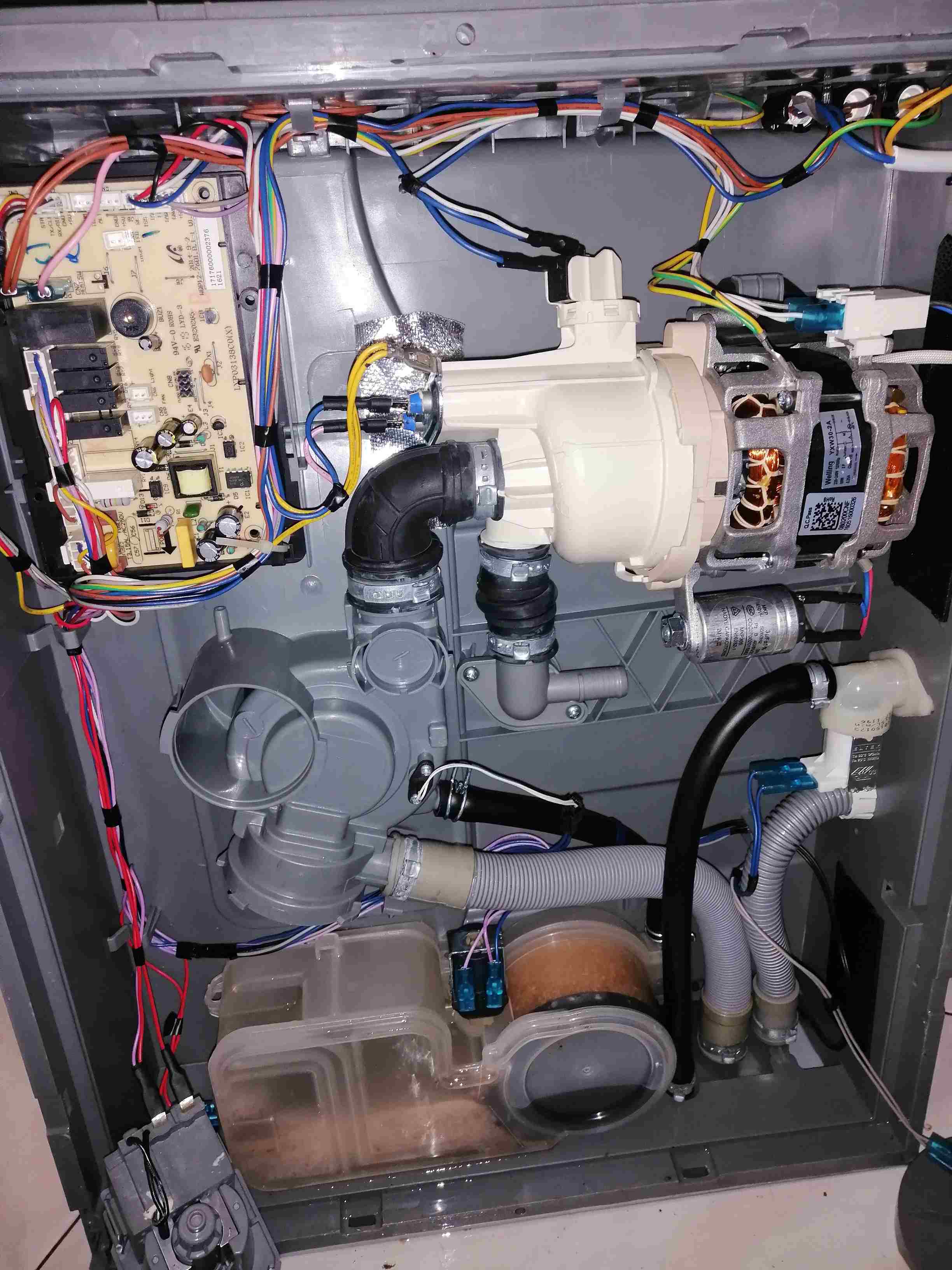

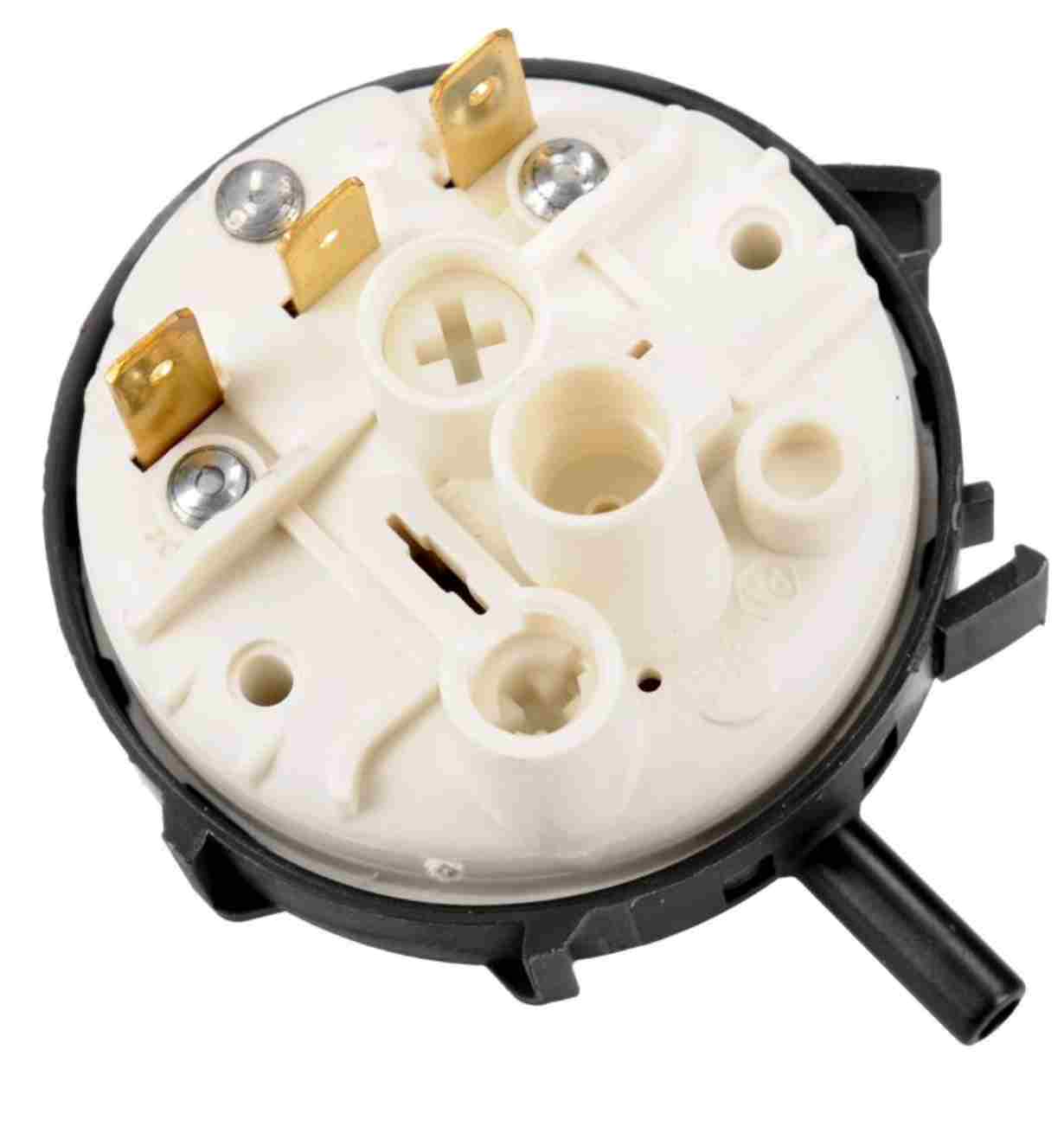

Fabry97 Inserito: 11 novembre 2023 Segnala Inserito: 11 novembre 2023 Ho una lavastoviglie candy cdcp 6s che perde acqua da sotto facendo attivare l'anti allagamento. Questo si verifica ogni 2 cicli lavaggio, specialmente se uso il ciclo intensivo 70°. Smontandola ho notato che sopra, la paratia dove c'è il labirinto vi sono molte goccioline di acqua come se schizzasse. I tubi carico scarico acqua sembrano integri. Ho notato anche che non è perfettamente livellata, sul retro dovrebbe essere alzata un po' per portarla a livello. Da cosa potrebbe derivare questa perdita secondo voi?
michpao Inserita: 11 novembre 2023 Segnala Inserita: 11 novembre 2023 (modificato) Controlla o-ring di quello che tu chiami labirinto e se è intasato va decalcificato. Modificato: 11 novembre 2023 da michpao
Stefano Dalmo Inserita: 11 novembre 2023 Segnala Inserita: 11 novembre 2023 Controlla il livello dell'acqua in vasca a quanto arriva dal bordo esterno a porta aperta . La puoi aprire quando giá sta funzionando e guardare . Non deve stare meno di 1cm dal bordo , altrimenti potrebbe perdere da li
Fabry97 Inserita: 13 novembre 2023 Autore Segnala Inserita: 13 novembre 2023 Il 11/11/2023 alle 21:15 , Stefano Dalmo ha scritto: Controlla il livello dell'acqua in vasca a quanto arriva dal bordo esterno a porta aperta . La puoi aprire quando giá sta funzionando e guardare . Non deve stare meno di 1cm dal bordo , altrimenti potrebbe perdere da li Ho controllato e arriva quasi al bordo in effetti. Al momento non sta perdendo, pare che perda solo se imposto il ciclo intensivo. Comuque stranamente non scarica all'ultimo ciclo di risciacquo, nei primi si invece e mentre asciuga trovo tutta l'acqua ancora lì.
Stefano Dalmo Inserita: 13 novembre 2023 Segnala Inserita: 13 novembre 2023 Controlla se la lavatrice è provvista di pressostato e se è presente , si deve fare una pulizia alla camera di compressione. Fai sapere e ti dico come agire.
Fabry97 Inserita: 15 novembre 2023 Autore Segnala Inserita: 15 novembre 2023 Il 13/11/2023 alle 23:57 , Stefano Dalmo ha scritto: Controlla se la lavatrice è provvista di pressostato e se è presente , si deve fare una pulizia alla camera di compressione. Fai sapere e ti dico come agire. Non vedo nessun pressostato. Ho riscontrato perdite dalla pompa di scarico, credo sia da cambiare l'oring. Oggi è stata messa in funzione ed ha allagato tutto, credo perché non scarica infatti ogni tanto sento che ci prova ma come se si bloccasse. Pompa da sostituire?
Stefano Dalmo Inserita: 15 novembre 2023 Segnala Inserita: 15 novembre 2023 (modificato) Quanti hanno ha la lavastoviglie? La pompa crea vibrazione ? Se quando si avvia fa una sorta di ta ta ta e poi innesca , o vibra Durante tutto lo scarico , sostituiscila , non costa poi tanto. , in genere dopo 3/4 anni iniziano a fare cenno di cedimento .si sboccola , E la cosa migliore è sostituirla. Potrebbe spiegare il fatto che a fine lavaggio trovi ancora acqua dentro. Modificato: 15 novembre 2023 da Stefano Dalmo
Fabry97 Inserita: 15 novembre 2023 Autore Segnala Inserita: 15 novembre 2023 (modificato) 6 ore fa, Stefano Dalmo ha scritto: Quanti hanno ha la lavastoviglie? La pompa crea vibrazione ? Se quando si avvia fa una sorta di ta ta ta e poi innesca , o vibra Durante tutto lo scarico , sostituiscila , non costa poi tanto. , in genere dopo 3/4 anni iniziano a fare cenno di cedimento .si sboccola , E la cosa migliore è sostituirla. Potrebbe spiegare il fatto che a fine lavaggio trovi ancora acqua dentro. Ha qualche anno, oggi mettendola in funzione scarica acqua normalmente poi arriva a un certo punto dove deve risciacquare per esempio e non va, si sente un click e un rumore tipo "uuuuuuuuu" come se volesse andare ma non va proprio. Mi tocca spegnere la lavastoviglie, aspettare un po' e far partire un nuovo ciclo così scarica. Un po di rumore lo fa comunque. Dici quindi di cambiare la pompa? Modificato: 15 novembre 2023 da Fabry97 Aggiunta testo
UABC80 Inserita: 16 novembre 2023 Segnala Inserita: 16 novembre 2023 Se non scarica, a monte e a valle della pompa è tutto pulito e la pompa fa rumore, questa va cambiata; se invece quando deve lavare/risciacquare i mulinelli non girano e si sente una pompa che sforza, il problema potrebbe essere il condensatore della pompa di ricircolo (quel cilindro metallico che vedi fissato al motore) che è spompato e va cambiato. Anche questo per fortuna costa pochissimo ed è facile da sostituire Per la perdita d'acqua: sei certo che provenga dalla pompa di scarico?
Fabry97 Inserita: 16 novembre 2023 Autore Segnala Inserita: 16 novembre 2023 7 ore fa, UABC80 ha scritto: Se non scarica, a monte e a valle della pompa è tutto pulito e la pompa fa rumore, questa va cambiata; se invece quando deve lavare/risciacquare i mulinelli non girano e si sente una pompa che sforza, il problema potrebbe essere il condensatore della pompa di ricircolo (quel cilindro metallico che vedi fissato al motore) che è spompato e va cambiato. Anche questo per fortuna costa pochissimo ed è facile da sostituire Per la perdita d'acqua: sei certo che provenga dalla pompa di scarico? Allora per la perdita credo si che sia l'oring della pompa scarico ma ho scoperto anche che perdeva perché la pompa non scaricava perciò si allagava tutto. I mulinelli giravo bene. A volte scarica a volte si blocca come se ci fosse qualcosa che blocca il passaggio acqua, controlleró che tutto sia pulito
Ciccio 27 Inserita: 17 novembre 2023 Segnala Inserita: 17 novembre 2023 Non è che il "pressostato" lo fa quel sensore sulla chiocciola della motopompa, che credo chiuda il contatto mentre questa gira, quando c'è una quantità d'acqua sufficiente? 🤷♂️
Fabry97 Inserita: 18 novembre 2023 Autore Segnala Inserita: 18 novembre 2023 Il 17/11/2023 alle 11:43 , Ciccio 27 ha scritto: Non è che il "pressostato" lo fa quel sensore sulla chiocciola della motopompa, che credo chiuda il contatto mentre questa gira, quando c'è una quantità d'acqua sufficiente? 🤷♂️ Non sono un esperto purtroppo. Vorrei solo capire perché a volte scarica a volte no. Se ci fosse una otturazione da qualche parte dovrebbe non scaricare mai. Pressostato difettoso? Pompa?
UABC80 Inserita: 18 novembre 2023 Segnala Inserita: 18 novembre 2023 Beh, la pompa può fare quel difetto e secondo me è la principale indiziata. Se vuoi esserne sicuro, oltre alla pompa devi controllare che le arrivi tensione: se questa c'è e la pompa non gira vuol dire che è guasta
Stefano Dalmo Inserita: 18 novembre 2023 Segnala Inserita: 18 novembre 2023 (modificato) Il 15/11/2023 alle 17:04 , Stefano Dalmo ha scritto: Quanti anni ha la lavastoviglie? La pompa crea vibrazione ? Se quando si avvia fa una sorta di ta ta ta e poi innesca , o vibra Durante tutto lo scarico , sostituiscila , non costa poi tanto. , in genere dopo 3/4 anni iniziano a fare cenno di cedimento .si sboccola , E la cosa migliore è sostituirla. Potrebbe spiegare il fatto che a fine lavaggio trovi ancora acqua dentro. Scusami tanto , Ma oltre questo cosa altro ti si può dire ? Non è chiaro che la devi sostituire ? Non capisco Modificato: 7 dicembre 2023 da Stefano Dalmo
michpao Inserita: 19 novembre 2023 Segnala Inserita: 19 novembre 2023 15 ore fa, Fabry97 ha scritto: Vorrei solo capire perché a volte scarica a volte no Alcune pompe (quando sono usurate) si bloccano più facilmente verso la fine del ciclo, perché scaricando l’acqua calda del lavaggio, le plastiche danneggiate si gonfiano. Cambia la pompa di scarico come ti ha già detto Stefano e poi fai sapere. Poi scusa se puntualizzo: hai iniziato con una perdita d’acqua Il 11/11/2023 alle 03:56 , Fabry97 ha scritto: dove c'è il labirinto vi sono molte goccioline di acqua come se schizzasse questo modello è dotato di pressostato tradizionale (che sta sul lato) Il 15/11/2023 alle 15:16 , Fabry97 ha scritto: Non vedo nessun pressostato perdita da o-ring pompa ( se non viene rimontata male è impossibile) Il 16/11/2023 alle 12:21 , Fabry97 ha scritto: per la perdita credo si che sia l'oring della pompa Se non segui i consigli 🤷♂️
Ciccio 27 Inserita: 19 novembre 2023 Segnala Inserita: 19 novembre 2023 8 ore fa, michpao ha scritto: questo modello è dotato di pressostato tradizionale (che sta sul lato) Non mi pare che questi modelli da ripiano hanno la stessa meccanica delle tradizionali a doppio cestello.
Fabry97 Inserita: 20 novembre 2023 Autore Segnala Inserita: 20 novembre 2023 (modificato) 16 ore fa, michpao ha scritto: Alcune pompe (quando sono usurate) si bloccano più facilmente verso la fine del ciclo, perché scaricando l’acqua calda del lavaggio, le plastiche danneggiate si gonfiano. Cambia la pompa di scarico come ti ha già detto Stefano e poi fai sapere. Poi scusa se puntualizzo: hai iniziato con una perdita d’acqua questo modello è dotato di pressostato tradizionale (che sta sul lato) perdita da o-ring pompa ( se non viene rimontata male è impossibile) Se non segui i consigli 🤷♂️ Volevo solo capire chiaramente per quale particolare motivo funzionasse un po' si un po' no, se dici che si bloccano per questo motivo qui va bene procedo a comprarne una nuova. Per la perdita ho risolto. Vi terró aggiornati Modificato: 20 novembre 2023 da Fabry97 Modifica
UABC80 Inserita: 20 novembre 2023 Segnala Inserita: 20 novembre 2023 2 ore fa, Fabry97 ha scritto: Volevo solo capire chiaramente per quale particolare motivo funzionasse un po' si un po' no Usura: le parti mobili, avviamento dopo avviamento iniziano a prendere gioco e siccome il motore non ha tutta 'sta gran coppia, la girante può restare bloccata. A volte la pompa funziona comunque, ma diventa rumorosa e col tempo può capitare che la girante si stacchi del tutto dall'alberino; a volte invece resta silenziosa e va un po' sì e un po' no. Dipende da come si usura e da come si posizionano le parti usurate dopo l'arresto Dopo aver sistemato la macchina, se avrai voglia, metti in morsa la pompa vecchia o tienila ben ferma, poi con una pinza fai giocare la girante e poi tirala per estrarla ed estrai anche l'alberino, così ti farai un'idea di come è costruita e perché dà quel problema
michpao Inserita: 20 novembre 2023 Segnala Inserita: 20 novembre 2023 17 ore fa, Ciccio 27 ha scritto: Non mi pare che questi modelli da ripiano hanno la stessa meccanica delle tradizionali a doppio cestello. Questa monta un pressostato tradizionale e ti metto foto del suo ricambio Il 17/11/2023 alle 11:43 , Ciccio 27 ha scritto: Non è che il "pressostato" lo fa quel sensore sulla chiocciola della motopompa, che credo chiuda il contatto mentre questa gira, quando c'è una quantità d'acqua sufficiente? 🤷♂️ Quello sulla chiocciola è il sensore di pressione, che attiva la resistenza solo quando la pompa spinge.
Fabry97 Inserita: 6 dicembre 2023 Autore Segnala Inserita: 6 dicembre 2023 Buonasera a tutti, pompa di scarico installata. La lavastoviglie è tornata a funzionare ma ho notato uno strano rumore che non so se sia normale o meno. Praticamente prima di iniziare ad asciugare, il mulinello si ferma di colpo e inizia a fare un rumore strano tipo di "elettrico" per circa meno di 1 minuto. Potrebbe essere che si azioni la ventola? Non so se ne abbia una sinceramente.
Ciccio 27 Inserita: 6 dicembre 2023 Segnala Inserita: 6 dicembre 2023 Forse è l' elettrovalvola della rigenerazione. 🤷🏽
Fabry97 Inserita: 9 dicembre 2023 Autore Segnala Inserita: 9 dicembre 2023 Grazie mille a tutti per i vostri consigli
