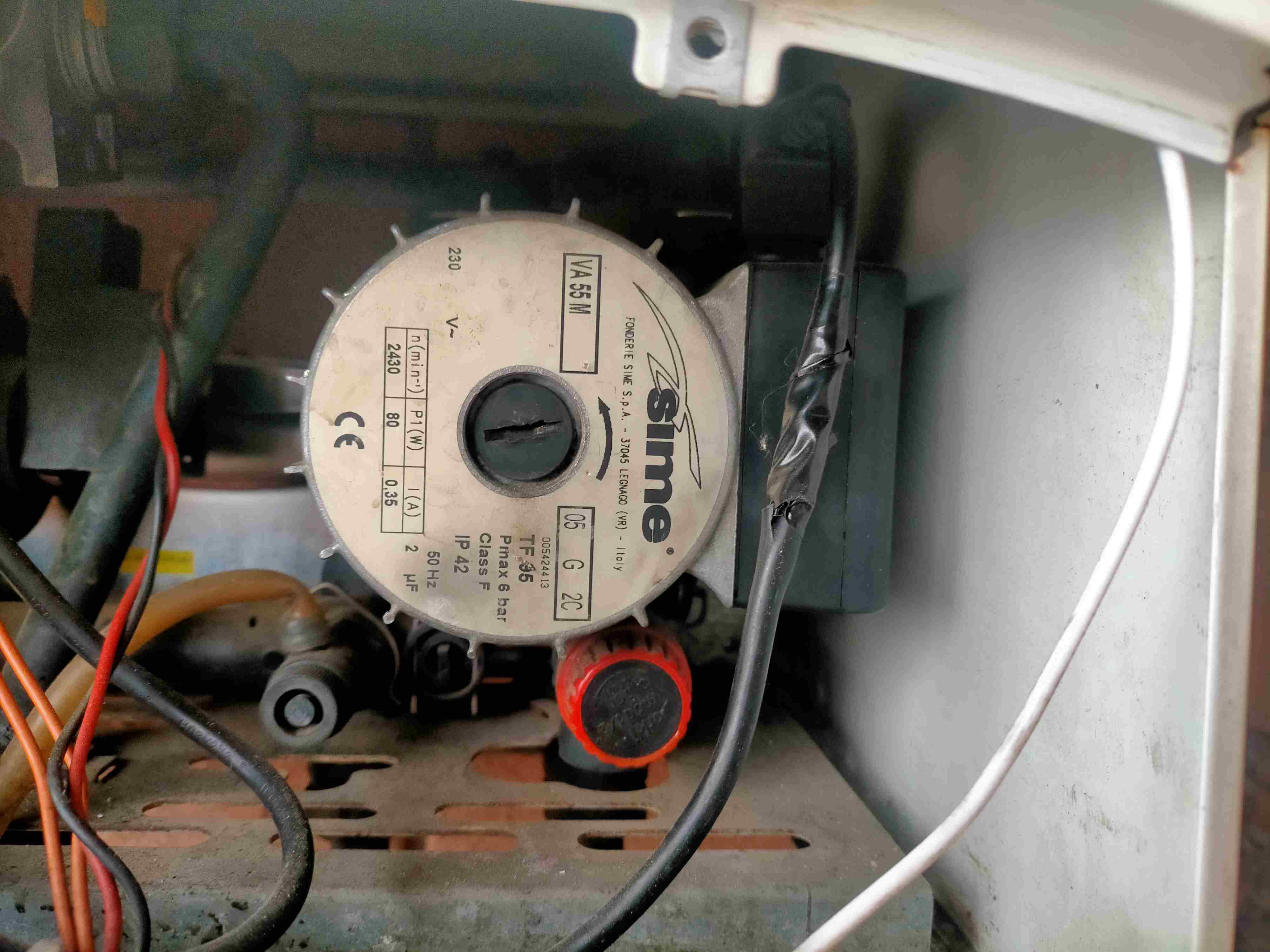

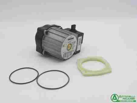

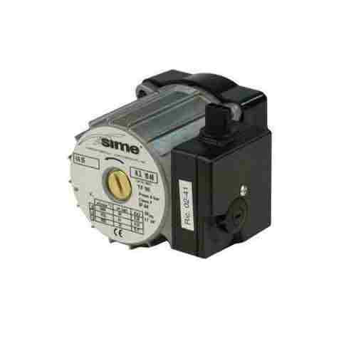

proian Inserito: 11 novembre 2023 Segnala Share Inserito: 11 novembre 2023 Buongiorno a tutti. Ho nuovamente un problema con questa caldaia. Circolatore che secondo me andrebbe sostituito. Dunque sia che acqua sanitaria che in riscaldamento la pompa fa dei rumori strani, vibrazioni. Premetto che ho avuto problemi nel riscaldamento risolto con la sostituzione del condensatore. Ma dopo poche settimane ha iniziato a fare queste vibrazioni. Penso che sia sboccolato. Dall' esploso che ho la sigla è 5192600 e come potete vedere dalla foto è una VA55M. Ma in rete trovo solo VA55 con regolatore di velocità. È compatibile ? Potete aiutarmi ? Vi ringrazio anticipatamente Antonio Link al commento Condividi su altri siti More sharing options...
reka Inserita: 11 novembre 2023 Segnala Share Inserita: 11 novembre 2023 quella che ho visto io non arriva alla potenza della tua, non le conosco ma la tua è a velocità fissa o M sta per modulante? se è come credo devi cercare quella giusta mi sa Link al commento Condividi su altri siti More sharing options...
proian Inserita: 11 novembre 2023 Autore Segnala Share Inserita: 11 novembre 2023 (modificato) Non è una caldaia a condensazione e almeno dallo schema non mi sembra modulante. Dal rivenditore autorizzato la spesa è tanta. Visto su eBay l acquisto a 100 euro in meno. Solo quella differenza che è variabile tramite selettore. Il rivenditore su eBay mi ha risposto che è compatibile. Ma vorrei,se possibile avere un vostro parere. Mentre su questo forum ci sono persone valide e competenti non posso essere così sicuro da rivenditori su eBay. Non so se mi spiego Comunque grazie Modificato: 11 novembre 2023 da proian Link al commento Condividi su altri siti More sharing options...
proian Inserita: 21 novembre 2023 Autore Segnala Share Inserita: 21 novembre 2023 Rinnovo la richiesta di aiuto Il codice dall' esploso trovato su internet è 5192600 ma come detto in precedenza la mia è velocità fissa mentre in rete trovo a tre velocità Saranno compatibili? Link al commento Condividi su altri siti More sharing options...
reka Inserita: 21 novembre 2023 Segnala Share Inserita: 21 novembre 2023 è diversa, la tua arriva a 80W quella che trovi no, bisogna vedere se è sufficiente la potenza alla terza velocità.. hai provato a cercarla marchiata solo Dab? Link al commento Condividi su altri siti More sharing options...
proian Inserita: 22 novembre 2023 Autore Segnala Share Inserita: 22 novembre 2023 No. Adesso provo a fare una ricerca. Ho avuto contatti con i rivenditori online e almeno 2 mi hanno confermato la compatibilità. Ho notato la differenza in watt e che alla posizione 3 raggiungono giri maggiori di quella originale. Mi sembra che arrivino sui 2400 giri rispetto alla mia che ha 2300. Ritornando ai contatti email dunque uno mi ha detto che ci sono state varie variazioni e quella che mi ha proposto ( che a vista sono uguale alle altre) è l ultima . Un altro mi ha confermato la stessa cosa e mi ha detto che avrebbe contattato la sime per conferma della pompa ma ancora sto in attesa. Puoi dirmi come fare per una ricerca solo DAB? Il problema non sarebbe solo l acquisto ma se nell' eventualità una volta montata non garantisce il corretto funzionamento non avrei rimborso Grazie Link al commento Condividi su altri siti More sharing options...
proian Inserita: 22 novembre 2023 Autore Segnala Share Inserita: 22 novembre 2023 Queste sono i ricambi con cui sto in contatto e cosa riportano Motore pompa VA55 Dab per caldaia Sime 6272300-6272301-6272303 Marca:SIMECodice:5192600 Motore pompa VA55 DAB (ex 6272300-6272301-6272303) Link al commento Condividi su altri siti More sharing options...
reka Inserita: 22 novembre 2023 Segnala Share Inserita: 22 novembre 2023 no ma io dico solo che è diversa ma sicuramente compatibile, io vedo solo circolatori a tre velocità o modulanti, è come il tuo che è raro da trovare credo. se prendi quella risparmi qualche euro di corrente alla lunga.. e potresti anche scoprire che va bene anche alla seconda velocità e risparmiare ancora di più. nel tuo caso la prenderei ma non essendo un tecnico di caldaie non ti dico prendila. Link al commento Condividi su altri siti More sharing options...
proian Inserita: 22 novembre 2023 Autore Segnala Share Inserita: 22 novembre 2023 Grazie del tuo interessamento Aspetto se qualche tecnico può suggerirmi se acquistarla o meno Link al commento Condividi su altri siti More sharing options...
Stefano Dalmo Inserita: 22 novembre 2023 Segnala Share Inserita: 22 novembre 2023 Non ti preoccupare , va tranquillo . comprala È il ricambio giusto Link al commento Condividi su altri siti More sharing options...
proian Inserita: 22 novembre 2023 Autore Segnala Share Inserita: 22 novembre 2023 Grazie a voi tutti Link al commento Condividi su altri siti More sharing options...
proian Inserita: 6 dicembre 2023 Autore Segnala Share Inserita: 6 dicembre 2023 Per aggiornamenti Pompa sostituita Ho aperto una nuova discussione non inerente alla pompa Grazie a voi tutti Link al commento Condividi su altri siti More sharing options...
