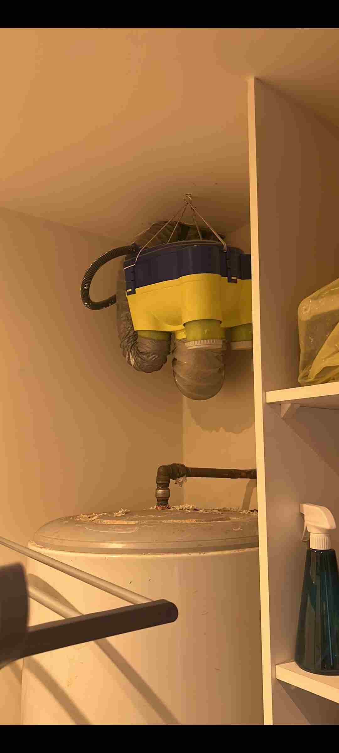

Mauriziolored Inserito: 11 novembre 2023 Segnala Inserito: 11 novembre 2023 Ciao a tutti.. Sono arrivato in Francia da poco e per qualche giorno soggiornero' in un appartamento che ha questo strano impianto che scende dal soffitto. Cosa è secondo voi? Il serbatoio in basso dovrebbe fornire acqua calda ma non è collegato con lo strano aggeggio che scende dal soffitto...
reka Inserita: 11 novembre 2023 Segnala Inserita: 11 novembre 2023 sembra avere a che fare con l'aria.. fitraggio o altro bisogna capire i tubi dove vanno e se aspirano o spingono
robertice Inserita: 17 novembre 2023 Segnala Inserita: 17 novembre 2023 Dovrebbe essere un collettore per areazione
Mauriziolored Inserita: 1 dicembre 2023 Autore Segnala Inserita: 1 dicembre 2023 Grazie.. Ma in pratica a cosa serve? In casa non c'è condizionamenti, solo due split per aria condizionata e pompa di calore
