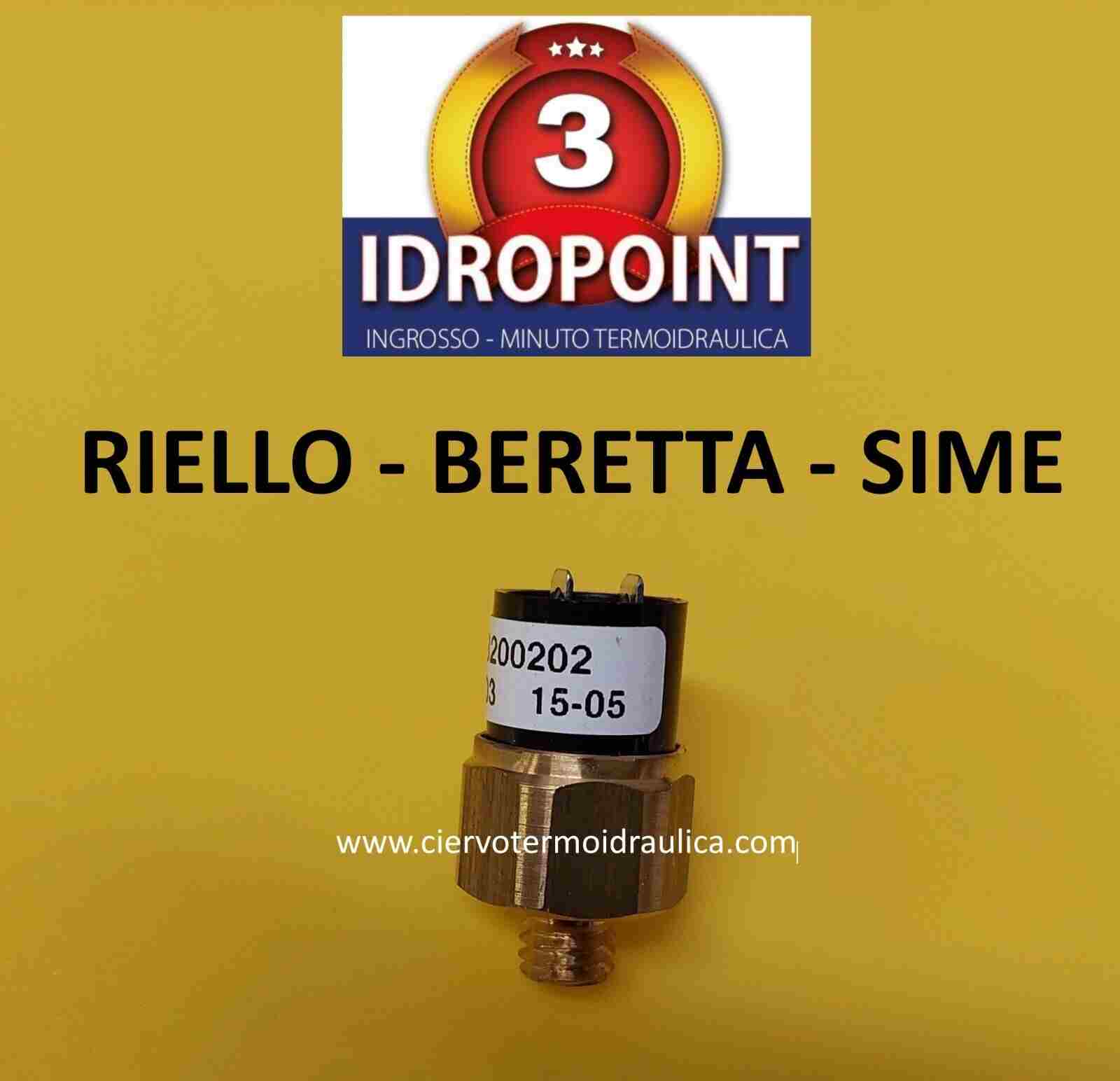

aleabry Inserito: 11 novembre 2023 Segnala Share Inserito: 11 novembre 2023 Salve, ho un problema sulla caldaia sime murelle 20 bf ionio, quando sono accesi termosifoni e acqua sanitaria, tutto ok, ma quando spengo l'acqua sanitaria si spegne la fiamma, e l'aspiratore fumi continua girare, se riapro acqua sanitaria la fiamma resta spenta, devo quindi spegnere caldaia, aprire acqua sanitaria, riaccendere caldaia e parte la fiamma. Dimenticavo di dire, che se l'acqua sanitaria la apro e chuido, dopo pochi secondi non succede niente, è quando resta aperta un pò di più che si spegne la fiamma. Grazie a chi mi risponde. Link al commento Condividi su altri siti More sharing options...
Stefano Dalmo Inserita: 11 novembre 2023 Segnala Share Inserita: 11 novembre 2023 42 minuti fa, aleabry ha scritto: è quando resta aperta un pò di più che si spegne la fiamma E poi resta spenta fino a quando ? O dopo tempo Va in errore ? Link al commento Condividi su altri siti More sharing options...
aleabry Inserita: 11 novembre 2023 Autore Segnala Share Inserita: 11 novembre 2023 Resta spenta, finchè non intervengo, e non mi da nessun errore. Grazie della sua disponibilità. Link al commento Condividi su altri siti More sharing options...
Stefano Dalmo Inserita: 11 novembre 2023 Segnala Share Inserita: 11 novembre 2023 Facciamo un po' di marcia indietro . Partiamo dall'acqua calda sanitaria . Riscaldamento spento , apri la fontana della calda cosa succede .? Link al commento Condividi su altri siti More sharing options...
aleabry Inserita: 11 novembre 2023 Autore Segnala Share Inserita: 11 novembre 2023 Apro acqua calda si accende fiamma, tutto regolare. Accendo solo termosifoni tutto regolare Accendo termosifoni e acqua calda tutto regolare, ma quando spengo acqua calda si spegne fiamma e ventilatore fumi continua a funzionare. Link al commento Condividi su altri siti More sharing options...
aleabry Inserita: 22 novembre 2023 Autore Segnala Share Inserita: 22 novembre 2023 Allora penso di avere risolto il problema, ho escluso la sonda mandata riscaldamento (allegato), e adesso funziona perfettamente, l'ho cambiata con una nuova, ma mi da lo stesso problema, quindi probabilmente è un problema di scheda, cosa ne pensate. Se escludo la sonda cosa può succedere, grazie. Link al commento Condividi su altri siti More sharing options...
Ricercando Inserita: 13 gennaio 2024 Segnala Share Inserita: 13 gennaio 2024 Buongiorno a tutti e scusate il disturbo. Ho una Murelle Sime Solar Mi è andata sempre benissimo ma da qualche giorno l'acqua sanitaria mi arriva tiepida . Abbiamo notato che c'è un ritardo nell'accensione della caldaia, mi spiego meglio. Quando apro l'acqua calda la caldaia non parte subito ma parte dopo un po' nel frattempo l'acqua calda all'interno dell'accumulo si comincia a raffreddare. Ho pensato sia la sonda del sanitario, cosa ne pensate? Link al commento Condividi su altri siti More sharing options...
Livio Orsini Inserita: 13 gennaio 2024 Segnala Share Inserita: 13 gennaio 2024 Ricercando Per favore leggi il regolamento che hai accettato! Non ci si può accodare ad altre discussioni, bisogna sempre aprire una nuova discussio, anche per argomenti simili. Link al commento Condividi su altri siti More sharing options...
