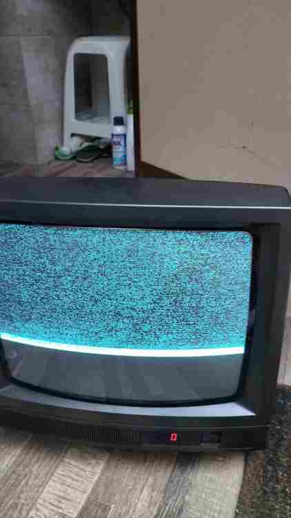

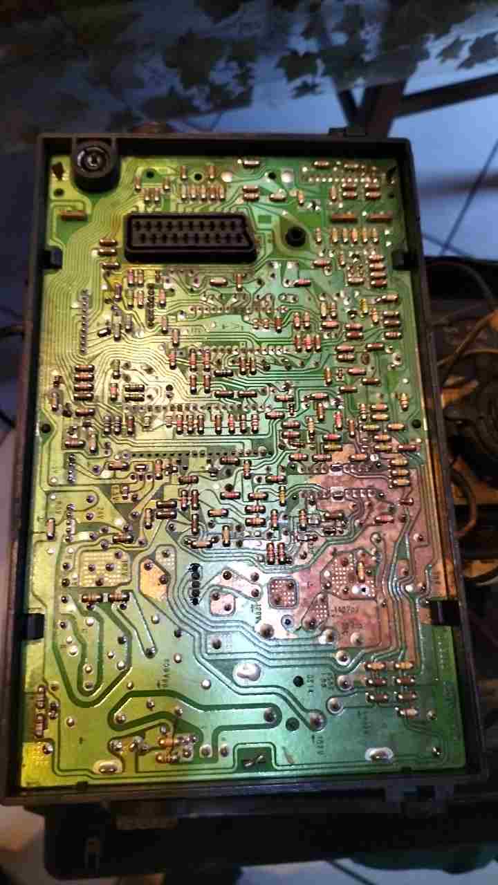

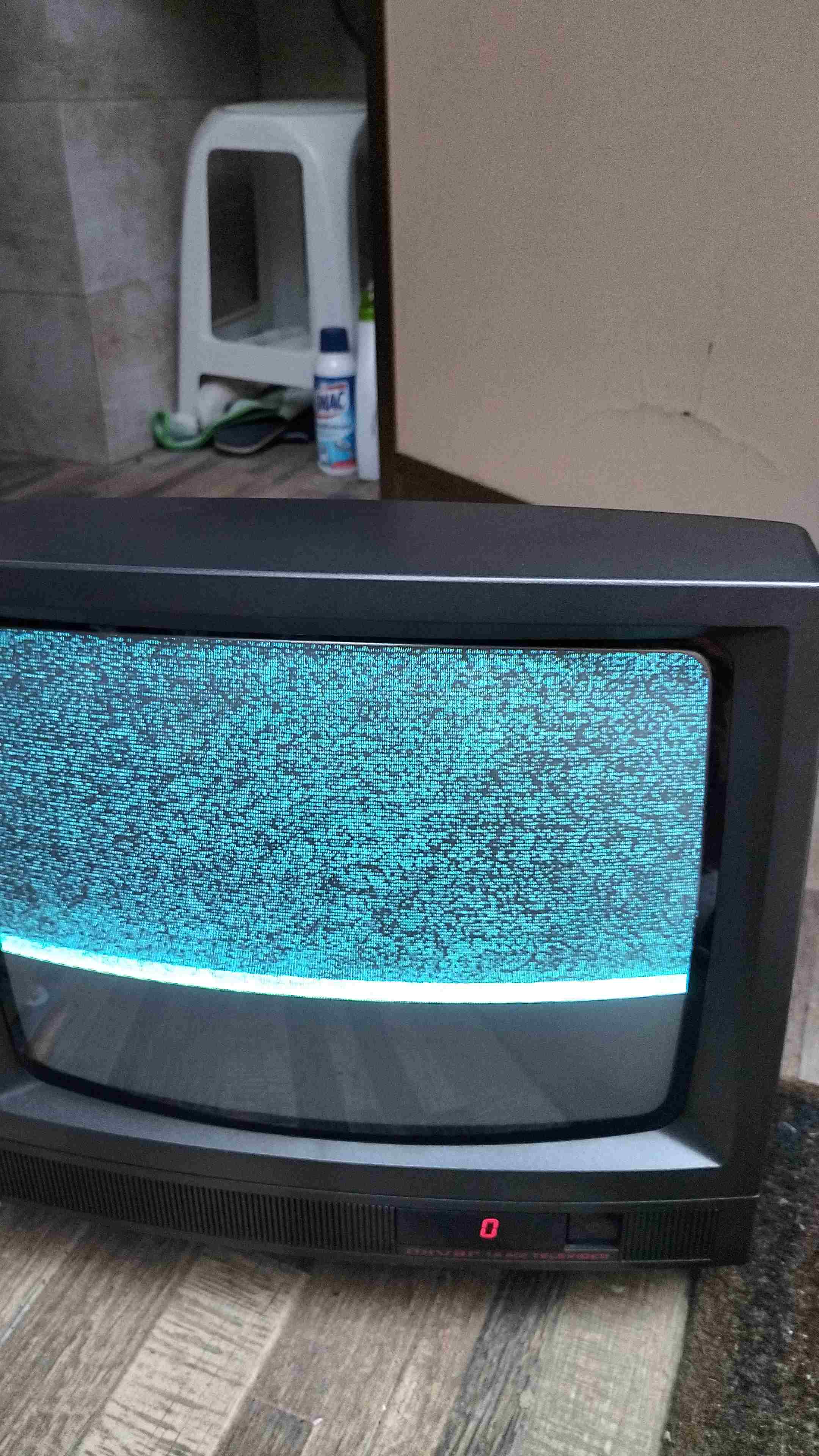

Mivar 14m2 TVD salta in fin orizz appena va in standby
alla prima accensione si era acceso dopo un po' di tempo ma non era saltato il finale, alla seconda e terza accensione mi ha bruciato il bu808 dopo l' attesa e salta proprio quando lo mando in standby, gli elna 105° longlife ovviamente hanno buttato acido ma non vedo piste interrotte ho controllato i condesatori e rifatto le saldature ma niente
Riccardo Ottaviucci
verifica la Vb e il condensatore sul collettore del BU808,oltre all'elettrolitico sulla base
ok ma devo cambiare il bu808 di nuovo e se si rompe ancora? c'è qualche modo per salvarlo?
Lampadina a filamento da 60 W in serie alla VB
