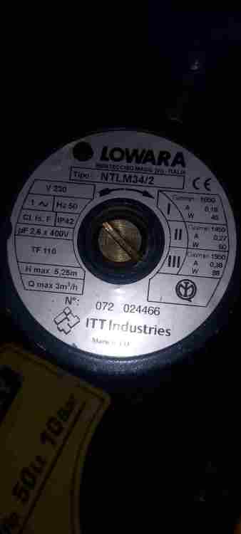

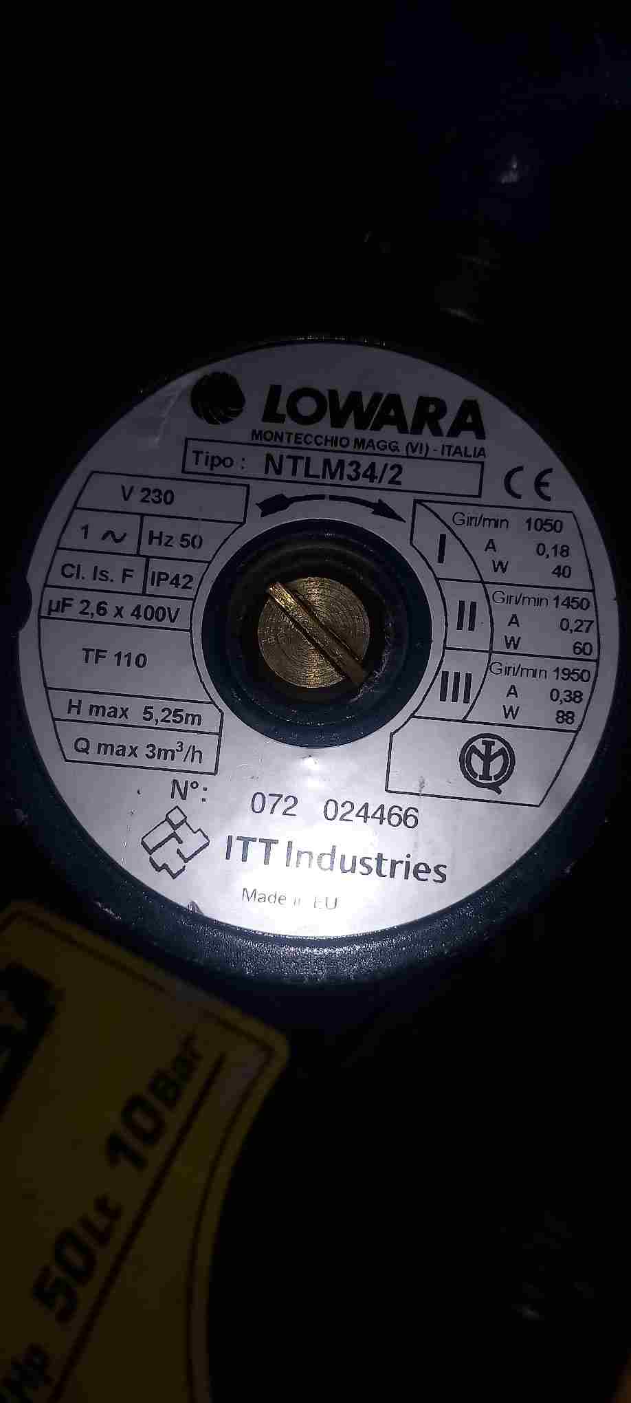

sellone6 Inserito: 12 novembre 2023 Segnala Inserito: 12 novembre 2023 Buonasera a tutti, vorrei sostituire solo il motore della pompa Lowara NTLM34/2 con altro uguale oppure un pochino piu potente con la stessa sagoma di accoppiamento e stessa posizione dei fori per fissaggio anche se non stessa marca. Potete suggerirmi qualcosa? Grazie molte. Allego foto
Stefano Dalmo Inserita: 12 novembre 2023 Segnala Inserita: 12 novembre 2023 https://www.grelettrofiamma.it/it/circolatore-universale-pompa-motore-di-ricambio-grundfos-salmson-dx/ Vedi se va bene questa , altrimenti su subito ne ho viste di uguali alla tua usate.
sellone6 Inserita: 13 novembre 2023 Autore Segnala Inserita: 13 novembre 2023 molte grazie Stefano, buona serata
