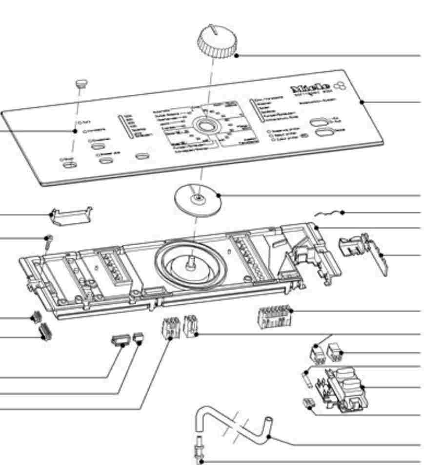

Dragonlance Inserito: 12 novembre 2023 Segnala Inserito: 12 novembre 2023 Buonasera a tutti, come da oggetto m8i sono trovato con la lavatrice che non si accende più... Ho verificato che dal filtro rete in ingresso uscisse tensione e questa c'è quindi mi resta andare a controllare la scheda elettronica ma non sio come smontare il pannello superiore. Ho tolto le 6 viti nella parte interna dal pannello ed i piolini di fermo sul bordo ma non so come procedere. Qualche suggerimento? Grazie
michpao Inserita: 13 novembre 2023 Segnala Inserita: 13 novembre 2023 Si smonta come qualsiasi scheda Miele (vedi spaccato)
Dragonlance Inserita: 13 novembre 2023 Autore Segnala Inserita: 13 novembre 2023 (modificato) Ti ringrazio ma è proprio il come si smonta che non capisco. Mi pare di aver letto che per accedere alle scheda si deve premere sul pannello per farlo "sganciare" e poi si può accedere al vano sotto. Per evitare di fare danni ho chiesto... Grazie Modificato: 13 novembre 2023 da Dragonlance
Dragonlance Inserita: 17 novembre 2023 Autore Segnala Inserita: 17 novembre 2023 (modificato) Scusate nessuno sa come si smonta il pannello dove c'è l'elettronica per favore? Grazie Modificato: 17 novembre 2023 da Dragonlance
borgo77 Inserita: 17 novembre 2023 Segnala Inserita: 17 novembre 2023 ciao con la lama di un coltello o un cacciavite sottile devi togliere il pannello di policarbonato facendo leva sul lato superiore, ovviamente dopo aver tolto la manopola programmi una volta tolto ti trovi quattro viti che ancorano il cruscotto alla struttura, svitale e ti trovi il cruscotto pronto da liberare dai connettori
Dragonlance Inserita: 18 novembre 2023 Autore Segnala Inserita: 18 novembre 2023 Ti ringrazio moltissimo, nel pomeriggio proverò.
