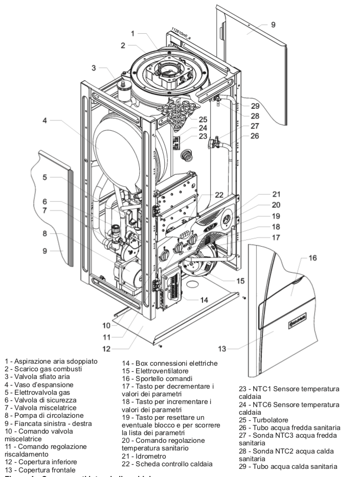

paolinux78 Inserito: 12 novembre 2023 Segnala Share Inserito: 12 novembre 2023 Ciao a tutti, ho un problema con il riscaldamento, accendendo i 2 termostati, diventano tutti e 2 con led rosso e si sente il relè scattare però la caldaia scalda solo una zona, da dove comincio? Ho provato a spegnere e riaccendere la caldaia ma non è servito Link al commento Condividi su altri siti More sharing options...
Stefano Dalmo Inserita: 12 novembre 2023 Segnala Share Inserita: 12 novembre 2023 Dal controllare la valvola di zona sul collettore , se riceve il comando dal termostato. Link al commento Condividi su altri siti More sharing options...
paolinux78 Inserita: 14 novembre 2023 Autore Segnala Share Inserita: 14 novembre 2023 La mia caldaia è questa Cosmogas, dove trovo la valvola sul collettore? Link al commento Condividi su altri siti More sharing options...
reka Inserita: 14 novembre 2023 Segnala Share Inserita: 14 novembre 2023 non c'entra la caldaia, i due termostati comanderanno una valvola di zona. se è una divisione a piani avrai un collettore per piano, in quello che non si scalda ci sarà la valvola che non si apre,. Link al commento Condividi su altri siti More sharing options...
