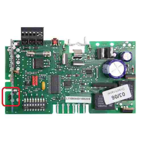

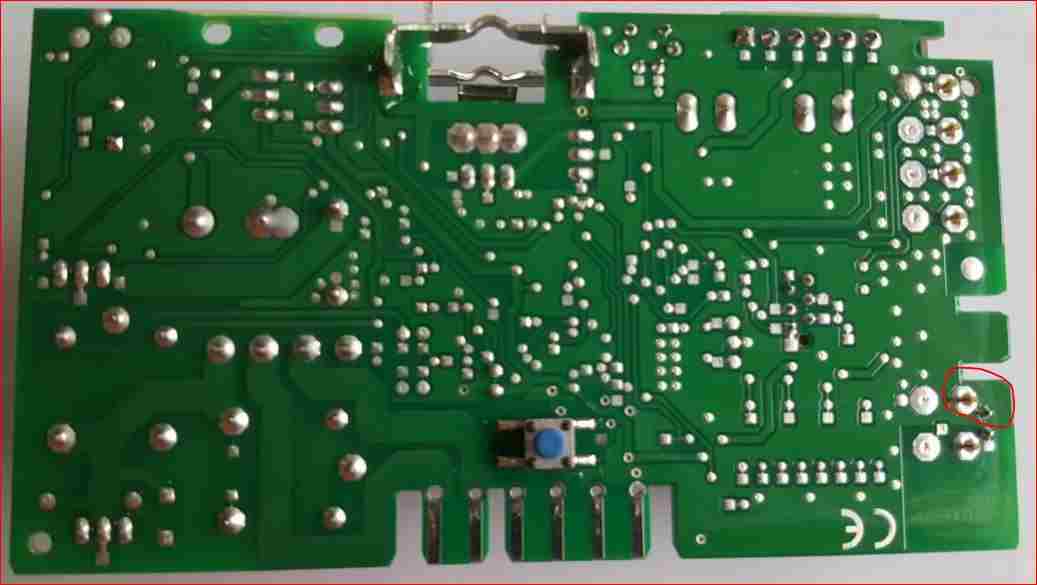

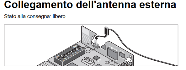

Connettore piccolo su scheda SMD
Salve a tutti
Possiedo questa scheda Sommer per basculante:
Ho poca ricezione durante l’apertura, adesso non saprei se dipende  dai radiocomandi oppure dalla sorgente, comunque ho preso un antenna, ma l'originale costava oltre le 50 euro, ed ho optato per una universale alla stessa frequenza d'opera. Mi chiedevo se avete bene presente, dato che l’offerente dell'antenna non ha specificato se all'interno ci sono i connettori... Potreste dirmi la soluzione per collegare l’antenna alla scheda? Nel quadrato rosso ce il connettore, escludo di mettermi a saldare, grazie
Modificato: da Eolox
  • Eolox changed the title to Connettore piccolo su scheda SMD
9 ore fa, Eolox ha scritto:
comunque ho preso un antenna, ma l'originale costava oltre le 50 euro, ed ho optato per una universale alla stessa frequenza d'opera.
Da un'universale non c'è da aspettarsi miracoli.
L'originale come si connette?
A che frequenza lavora questo radio comando?
Un'antenna collegata male può essere peggio dell'assenza dell'antenna stessa.
AH! I presagi non sono buoni direi, ho notato che la frequenza dell'antenna è la stessa con ciò che operano i radiocomandi, l'originale si connette a degli zoccoli saldati sulla madre, e posso dirti da subito che sono solo due poli, volevo evitare la saldatura, pero una mi tocca farla perforza per collegare il filo agli zoccoli...
Info: 433,92 MHZ STAFFA E CAVO 4,5 MT
PS: Cè una news, i radiocomandi lavorano a questa esatta freq. FM 434,42 MHz
Modificato: da Eolox
7 ore fa, Eolox ha scritto:
e posso dirti da subito che sono solo due poli,
Si uno è il segnale e corrisponde al centrale del connettore, mentre l'altro è lo zero e corrisponde allo schermo del connettore.
Il connettore è coassiale come lo è il cavo. Normalmente hanno un'impedenza caratteristica di 75 ohm.
Attenzione al montaggio del connettore sulla scheda ed alle saldature. Basta poco per avere problemi di disadattamento d'impedenza, con conseguente attenuazione del segnale.
Come la riconosco l'anima e la calza sul connettore attaccata alla scheda? O e specificato da qualche parte? Se inverto cosa accade?
31 minuti fa, Eolox ha scritto:
Come la riconosco l'anima e la calza sul connettore attaccata alla scheda?
Il connettore dovrebbe avere un corpo cilindrico esterno che è connesso allo schermo, mentre il cilindretto centrale è polo caldo.
Se inverti i due segnali fai un corto circuito sull'uscita e azzeri il segnale che entra dall'antenna.
E allora perché sulla piastra non cè un connettore per l'antenna esterna cilindrico ma ce questo.... Dici che era meglio l'antenna originale?
Vedi che sono contigui e non coassiali..
connettore-pin-intermedio-per-striscia-l
Che connettore ha l'antenna originale? Comunque non mi sembra molto adatto.
Non trovo la specifica da nessuna parte, in un negozio di elettronica tipo la GBC, dovrei trovarlo un connettore da applicare allo zoccolino della scheda madre SOMMER, al massimo si crimpa o si salda al cavo dell'antenna.... Vedremo aggiorno il 3d non appena arriva tutto, grazie Livio.
Per collegarti alla scheda, devi usare una strip femmina passo 2.54mm a 2 pin
Prendi il cavo dell'antenna, se è intestato con un connettore, lo tagli, poi speli il cavo e saldi la calza(parte esterna del cavo) su un pin, ed il centrale sull'altro.
Quando inserisci il connettore sulla scheda, devi fare in modo che la calza sia collegata al gnd della scheda, che dovrebbe essere questo:
50 minuti fa, Nik-nak ha scritto:
Per collegarti alla scheda, devi usare una strip femmina passo 2.54mm a 2 pin
è comunque una schifezza.
Modificato: da Eolox
il GND non è specificato ma ad occhio dovrei farcela...
Ho trovato uno di questi, lo ho tagliato da una ventolina guasta, fa al caso? Ditemelo per favore, altrimenti devo smontare tutto, perché altrimenti lo devo provare prima di saldarlo, grazie!
Modificato: da Eolox
Bisogna vedere il cavo dell'antenna che dimensioni ha. A questo punto disadadattato er disadattato, meglio saldare direttamente il cavo sul cs.
Andata il connettore va bene, non ho specificato (colpa mia) che il connettore su descritto bianco e già crimpato con dei fili che escono, non ci sono problemi a saldare, ciao
Entra perfettamente sugli zoccoli saldati sulla piastra, puoi chiudere il 3d, ciao
Modificato: da Eolox
Aggiorno il 3d, tutto sommato è andata bene o meglio di come mi aspettavo, l'unica questione era il connettore della "ventolina" riciclato, che batteva sulla scheda SMD, e mi impossibilitava la chiusura del coperchio in quanto molto voluminosa, ma con un adattata "a mano" l'ho fatto rientrare all'interno, adesso apre anche da secondo piano ciao!!
