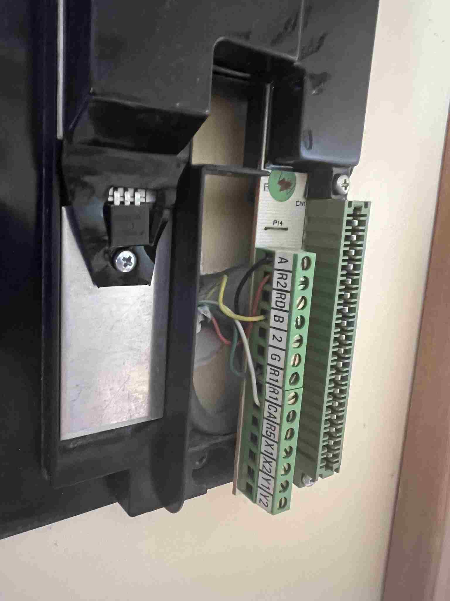

Barbutus Inserito: 14 novembre 2023 Segnala Share Inserito: 14 novembre 2023 Salve a tutti, come da titolo vorrei interfacciare il mio videocitofono Urmet 1202 - D002A, con il dispositivo ring intercom di Amazon, purtroppo verificando nella lista della compatibilità non è presente, ma onestamente mi sembra abbastanza assurdo, dato che sono presenti citofoni e videocitofoni anche più datati del mio, penso che semplicemente non lo abbiano testato, sapreste dirmi se magari posso seguire le istruzioni selezionando un videocitofono con morsettiera analoga ? vi allego una foto della mia morsettiera, grazie. Link al commento Condividi su altri siti More sharing options...
patatino59 Inserita: 14 novembre 2023 Segnala Share Inserita: 14 novembre 2023 Ti confermo che il protocollo di comunicazione NON è compatibile con RING L'età non c'entra Link al commento Condividi su altri siti More sharing options...
Roberto Garoscio Inserita: 14 novembre 2023 Segnala Share Inserita: 14 novembre 2023 Devi considerare il collegamento citofono 1+n Urmet. Link al commento Condividi su altri siti More sharing options...
Barbutus Inserita: 14 novembre 2023 Autore Segnala Share Inserita: 14 novembre 2023 capisco, quindi anche avendo il ring a disposizione sarebbe inutile fare qualsiasi tipo di tentativo ? peccato 🥺 e se sostituissi la mia unità interna con un Urmet Signo 1740/40 (staffa 1740/955) ? a quanto pare sarebbe uno dei pochi compatibili, non potendo sostituire l'unita esterna dato che abito in condominio. Link al commento Condividi su altri siti More sharing options...
Roberto Garoscio Inserita: 15 novembre 2023 Segnala Share Inserita: 15 novembre 2023 8 ore fa, Barbutus ha scritto: Urmet Signo 1740/40 (staffa 1740/955) ? a quanto pare sarebbe uno dei pochi compatibili Se quella configurazione funziona usala per il tuo, sono la stessa identica cosa. Link al commento Condividi su altri siti More sharing options...
darklost Inserita: 27 febbraio Segnala Share Inserita: 27 febbraio ciao Il ho lo stesso problema, ho acquistato il ring intercom ma non riesco a farlo funzionare con DIS1202-D002A vorrei quindi acquistarne un'altro compatibile con il citofono esterno. devo quindi acquistare 1740/40 (staffa 1740/955) ? grazie mille Link al commento Condividi su altri siti More sharing options...
Roberto Garoscio Inserita: 28 febbraio Segnala Share Inserita: 28 febbraio Darklost, il regolamento vieta di accodarsi a discussioni altrui, aprine una nuova. Link al commento Condividi su altri siti More sharing options...
darklost Inserita: 3 marzo Segnala Share Inserita: 3 marzo ah perdonami, non lo sapevo, mi sembrava esagerato aprire una nuova conversazione per un problema che non interessa a nessuno. ora lo faccio. perdonami ancora Link al commento Condividi su altri siti More sharing options...
Roberto Garoscio Inserita: 3 marzo Segnala Share Inserita: 3 marzo Non costa nulla, perdonato😂 Link al commento Condividi su altri siti More sharing options...
