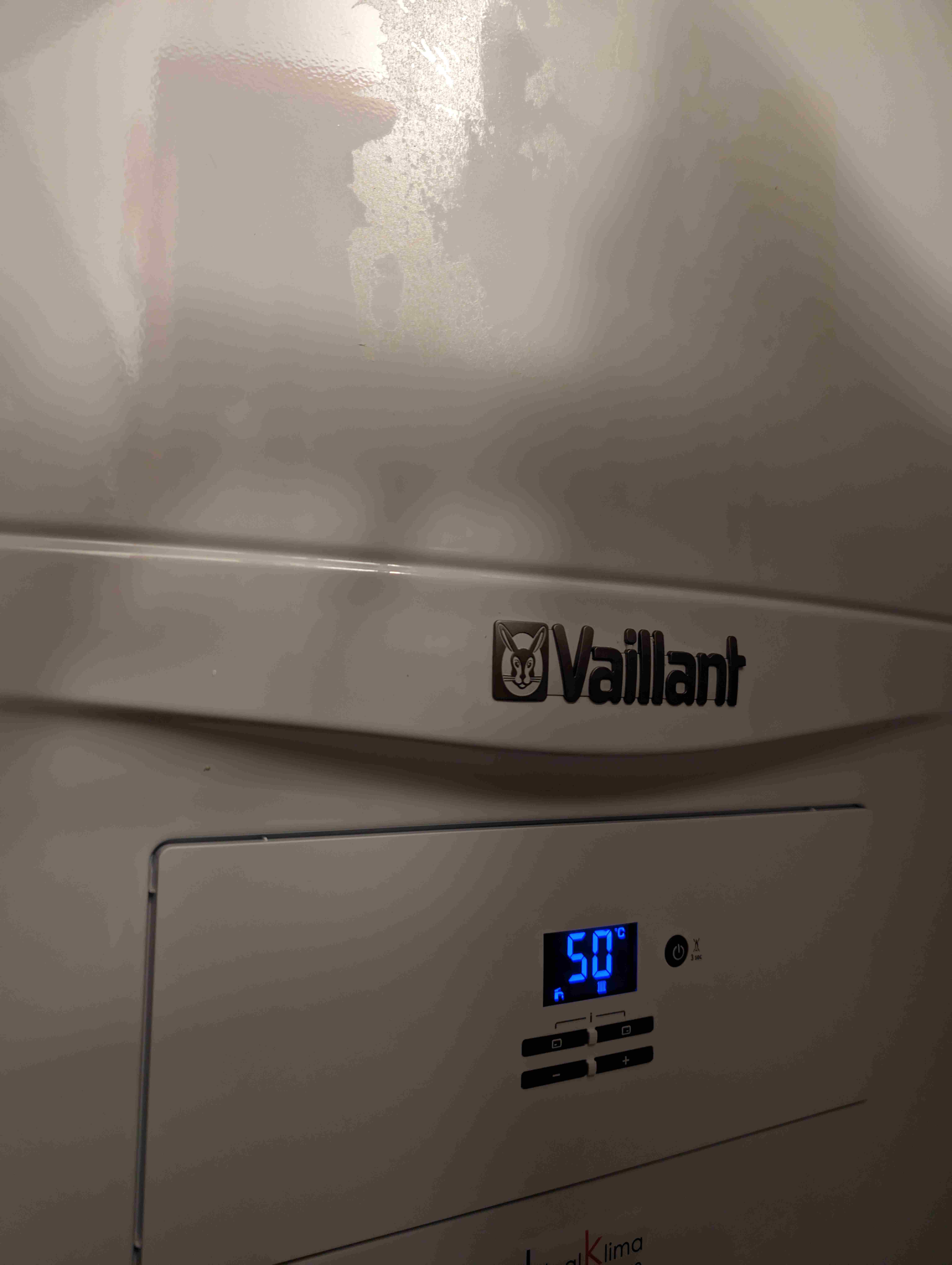

azzis77 Inserito: 15 novembre 2023 Segnala Share Inserito: 15 novembre 2023 Buongiorno a tutti, stamattina la caldaia in oggetto era completamente "morta" con display spento. Anche premendo il tasto di accensione non succedeva nulla. Come prima cosa ho verificato nel vano scheda ed erano presenti 3 cimici morte, ho subito pensato ad un corto.....ma poi guardando con attenzione la scheda non aveva nulla di bruciato. Ho staccato lo spinotto del filo di alimentazione per verificare se dal magnetotermico arrivasse corrente e col tester tutto ok. Quando poi ho riattaccato lo spinotto alla scheda si è magiamente riaccesa come se nulla fosse. La caldaia ha 1 anno ed è ovviamente in garanzia, secondo voi cosa può essere successo? E' mai capitato a qualcuno? Grazie mille. Link al commento Condividi su altri siti More sharing options...
pablitomac Inserita: 15 novembre 2023 Segnala Share Inserita: 15 novembre 2023 Cimice resistiva... Link al commento Condividi su altri siti More sharing options...
azzis77 Inserita: 15 novembre 2023 Autore Segnala Share Inserita: 15 novembre 2023 Cioe?... 7 ore fa, pablitomac ha scritto: Cimice resistiva... Cioè? Link al commento Condividi su altri siti More sharing options...
pablitomac Inserita: 19 novembre 2023 Segnala Share Inserita: 19 novembre 2023 Non necessariamente possono aver causato un corto. Potrebbero aver creato una certa resistenza tra i piedini di qualche comp sulla sceda e fatto impazzire la logica con conseguenza la mancata accensione. Una volta rimosse tutto ha re-iniziato a funzionare. Come altra ipotesi anche lo scollegamento totale della corrente potrebbe aver resettato qualcosa sulla scheda. Link al commento Condividi su altri siti More sharing options...
azzis77 Inserita: 20 novembre 2023 Autore Segnala Share Inserita: 20 novembre 2023 16 ore fa, pablitomac ha scritto: Non necessariamente possono aver causato un corto. Potrebbero aver creato una certa resistenza tra i piedini di qualche comp sulla sceda e fatto impazzire la logica con conseguenza la mancata accensione. Una volta rimosse tutto ha re-iniziato a funzionare. Come altra ipotesi anche lo scollegamento totale della corrente potrebbe aver resettato qualcosa sulla scheda. Ahhhh ok. Comunque ora ho provveduto a sigillare lo spazio tra il filo di alimentazione e la scatola così non entrano +. Grazie mille a tutti Link al commento Condividi su altri siti More sharing options...
