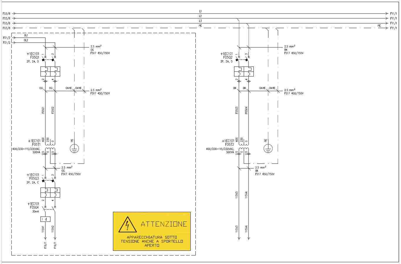

Dubbio collegamenti e protezioni secondario trasformatore
Buongiorno a tutti,
Sto progettando un quadro elettrico di bordo-macchina con alimentazione 400VAC 3 fasi + PE senza neutro e per poter alimentare piccoli carichi monofase 230V utilizzerò due trasformatori con primario fase-fase 400V e secondario a presa centrale 115V-0-115V.
Allego la pagina d'esempio.
Nel dettaglio alimenterò:
- Trasformatore 1 (F05T1): presa di servizio.
Il modello di differenziale imposto dal cliente esiste solamente del tipo 1P+N.
Collegando il pin 0V al PE, ciò dovrebbe garantire comunque l'intervento del differenziale F05Q4 in caso di contatti indiretti. Per la protezione da sovracorrenti, devo per forza utilizzare un magnetotermico a 2 poli.
E' corretto come ragionamento?
- Trasformatore 2 (F05T2): utenze di bordo macchina (piccoli motori) con potenze medie intorno ai 50W.
Poichè con tale linea non alimento circuiti di comando (i quali sono su un'altra linea 24VDC) bensì alimento piccoli carichi, mi verrebbe da pensare che non devo rispettare il punto 9.4.3.1.4 Metodo c) – Circuiti di comando alimentati da trasformatori con un avvolgimento a presa centrale collegato a terra per evitare avviamenti inattesi.
Utilizzerei pertanto magnetotermici a 2 poli per la protezione delle singole utenze ma posso evitare di collegare al PE il pin centrale 0V.
E' corretto come ragionamento?
Vi ringrazio in anticipo per i chiarimenti.
