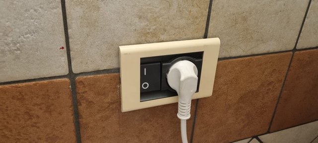

Presa lavatrice quasi in fumo e fusa
Comunque guardate le viti del portafrutti, lì l'umidità ha fatto arrugginire pure i contatti nella presa e ha fatto quello che ha fatto.
In realtà con un po' di impegno ci si fa stare una 504 in una 503... Agevolo filmato.
  • Risposte 54
  • Created
  • Ultima risposta
Top Posters In This Topic
  • marcofirenze
    17
  • reka
    13
  • NovellinoXX
    7
  • Carlo Albinoni
    6
Il 23/11/2023 alle 08:20 , reka ha scritto:
non dico di proibirla ma di permettere che venga cambiata.
poi io preferisco le schuko alle italiane perchè sono chiaramente più "stabili" quando inserite, ma ancora oggi difficilmente si trovano negli impianti (sarà che sotano di più i frutti?)
comunque tornando in tema:
se non manca troppo al fine garanzia potresti provvisoriamente ripristinare tutto come prima e verificare dopo che la macchina ha scaldato che non ci sia nulla di surriscaldato..
questo in attesa di cambiare spina appena scade la garanzia 😃
La lavatrice è nuova, avrà 1 mese circa
Mia idea: cavi collegati nella presa spellati poco (e magari pure morsetti poco serrati)
Leggi sulla lavatrice, sul manuale della mia è scritto espressamente di NON USARE adattatori e piuttosto di cambiare la spina.
Se proprio non vuoi puoi fare un adattatore "volante" prendi un pezzo di cavo 3x1,5 un maschio italiano 16A e una presa tedesca entrambi di marche note e di qualità, colleghi tutto bene e hai un adattatore coi fiocchi.
  • 3 weeks later...
20 giorni fa poi cambiai la presa a muro con una Shuko. La luce bagno e antibagno (dove c'è tra l'altro la lavatrice) sono comandate dal solito interruttore. Niente cassette grandi, nessuno spacco e nessuna cassetta in fuori, estetitcamente era brutta. Tanto il tempo di andare in bagno il consumo di una lampada led in più non è la fine del mondo, poi in seguito la domotizzo a 3 minuti (quella dell'antibagno) con un sensore Pir. Provata la lavatrice a 90 gradi tutto liscio.... (per adesso)
Whats-App-Image-2023-12-12-at-12-38-29.j
Modificato: da marcofirenze
Il 23/11/2023 alle 09:42 , Dumah Brazorf ha scritto:
Comunque guardate le viti del portafrutti, lì l'umidità ha fatto arrugginire pure i contatti nella presa e ha fatto quello che ha fatto.
In realtà con un po' di impegno ci si fa stare una 504 in una 503... Agevolo filmato.
Ho visto oggi, grazie. Molto interessante, potrei prendere in considerazione anche questa modifica se voglio separare l'interruttore per le due luci bagno/antibangno
