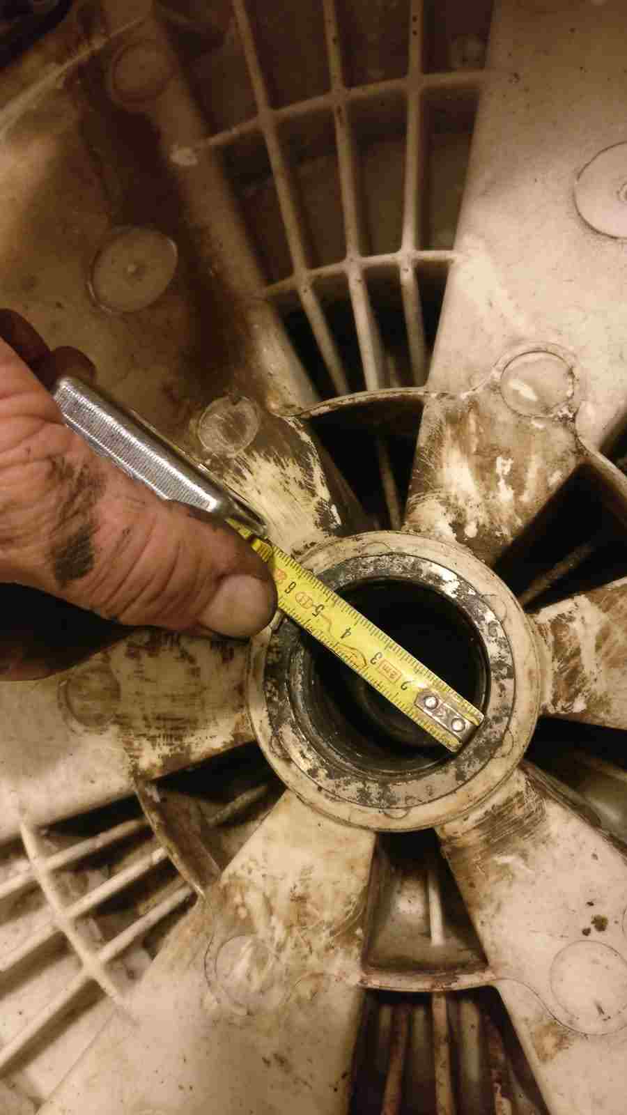

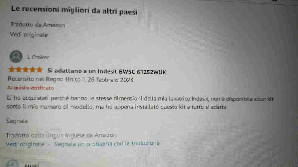

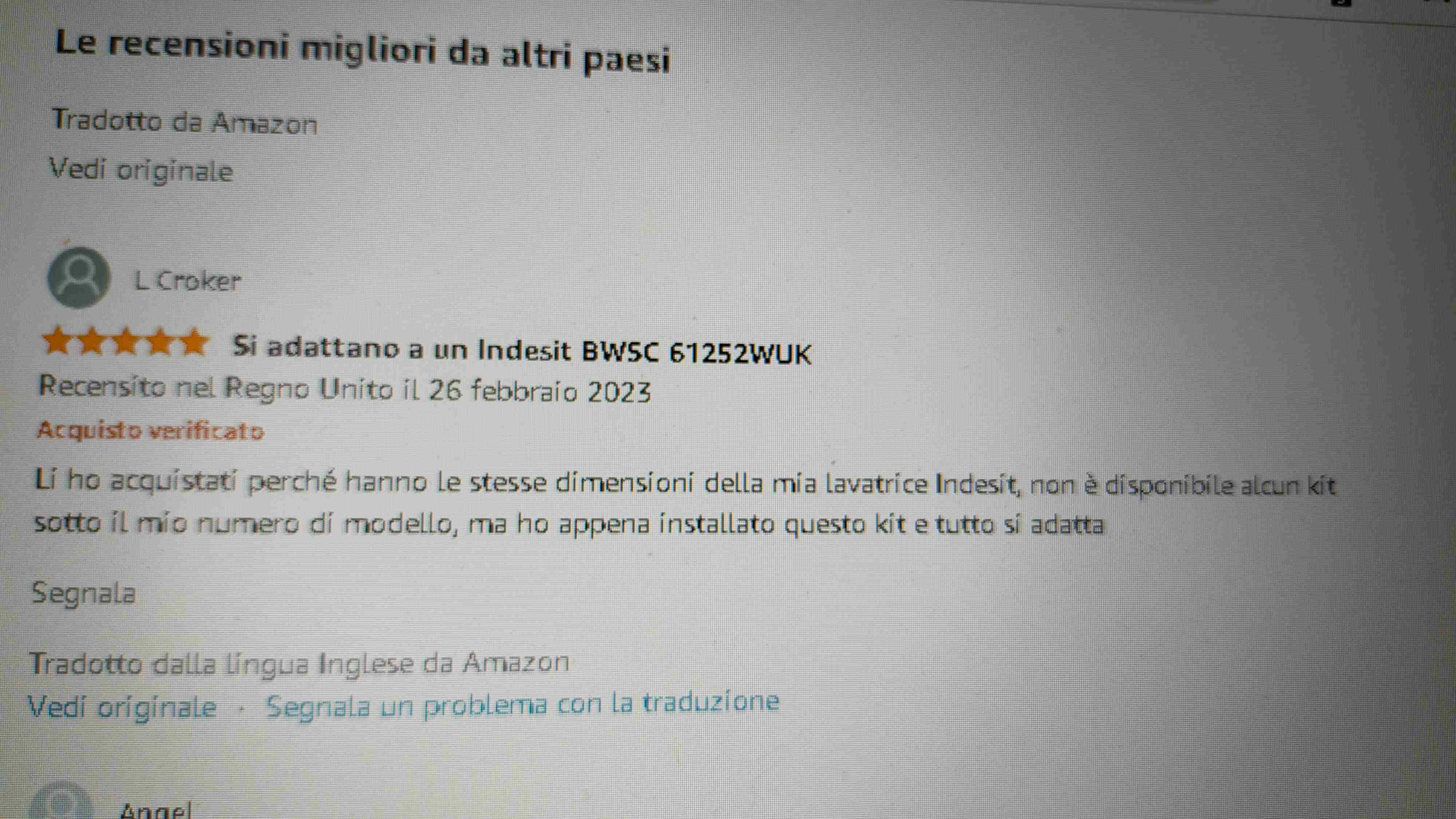

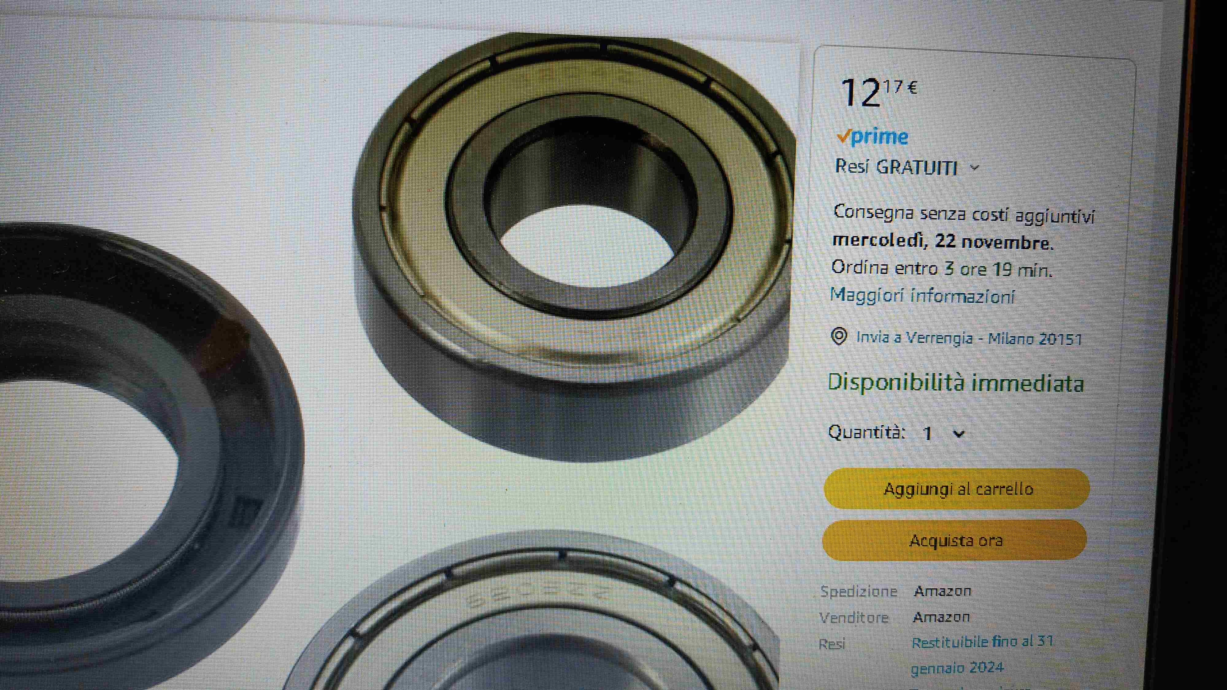

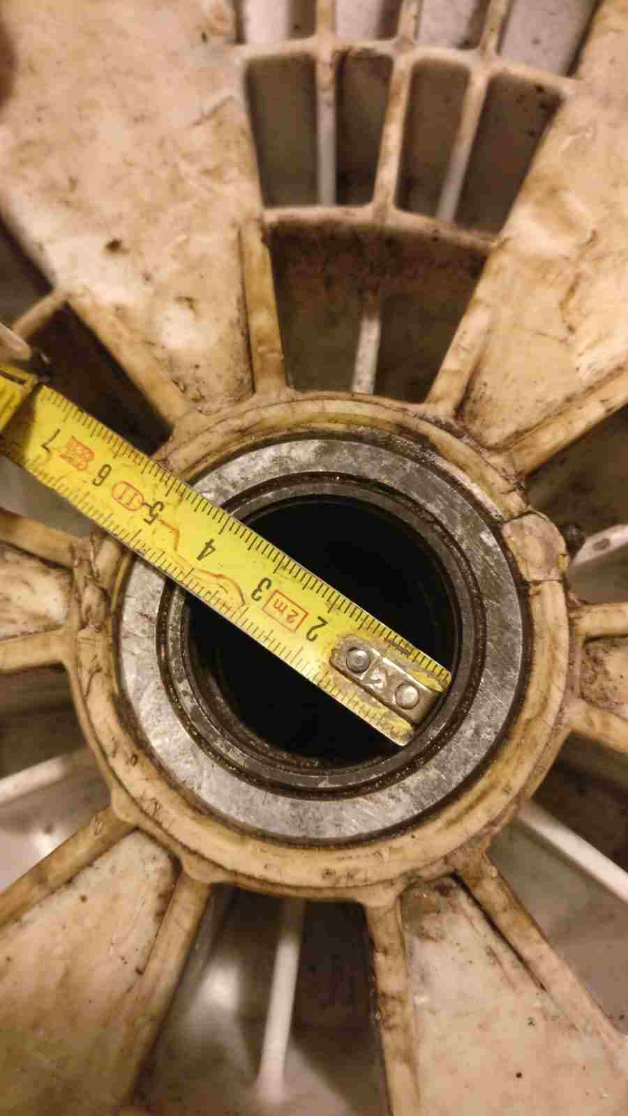

Lorino1971 Inserito: 15 novembre 2023 Segnala Inserito: 15 novembre 2023 Buongiorno, sto aiutando mio fratello nella riparazione dei cuscinetti vasca termosaldata della lavatrice Indesit. Siamo riusciti ad aprire la vasca, ma tutti e due i cuscinetti sono completamente distrutti e quindi impossibile risalire al codice esatto da prendere. Ho provato a sentire diversi negozi di ricambi online ma tutti mi dicono che sull'esploso non sono indicati i codici ricambi in quanto c'è solo vasca completa. Qualcuno più esperto puo' aiutarmi? (non ho calibro per misurare)grazie
Stefano Dalmo Inserita: 15 novembre 2023 Segnala Inserita: 15 novembre 2023 (modificato) Scusa , ma quella è la boccola esterna del cuscinetto esterno , va estratta e dentro , poi c'è ancora il paraacqua e il cuscinetto al lato opposto. Modificato: 15 novembre 2023 da Stefano Dalmo
Stefano Dalmo Inserita: 15 novembre 2023 Segnala Inserita: 15 novembre 2023 (modificato) Forse è nella prima foto che si vede la boccola tolta . Potrebbe portare Due 04 uno interno ed uno esterno Il diametro di quello interno è lo stesso oppure più grande. ? Se è più grande. , sará 05 . . Poi magari vediamo le misure nel dettaglio. Modificato: 15 novembre 2023 da Stefano Dalmo
Lockeid Inserita: 15 novembre 2023 Segnala Inserita: 15 novembre 2023 Basta portare i vecchi pezzi da un autoricambi e troverai quello che cerchi. Sono cuscinetti stanadard. Quello che devi cercare di recuperare e la sigla del vecchio paraqua. Buon lavoro
Lorino1971 Inserita: 15 novembre 2023 Autore Segnala Inserita: 15 novembre 2023 Purtroppo è tutto distrutto e non è visibile alcun numero
Lorino1971 Inserita: 15 novembre 2023 Autore Segnala Inserita: 15 novembre 2023 Purtroppo è tutto distrutto e non è visibile alcun numero. Cercando in rete ho trovato recensione su cuscinetti (mi sembra 6204 e 6205) però riferito a modello UK stesso numero 61252 ed anche lui stesso problema di mancanza informazioni . Saranno identici?
Stefano Dalmo Inserita: 15 novembre 2023 Segnala Inserita: 15 novembre 2023 (modificato) Servono le misure esterne , sede interna del mozzo , In ambedue i lati . Misure Dell'asse del cesto , Misura della bronzina . Prendi queste misure e ti dico cosa comprare. Modificato: 15 novembre 2023 da Stefano Dalmo
Lorino1971 Inserita: 15 novembre 2023 Autore Segnala Inserita: 15 novembre 2023 Ma quindi devo estrarre anche quel bordo fino alla plastica?
Stefano Dalmo Inserita: 15 novembre 2023 Segnala Inserita: 15 novembre 2023 (modificato) Nooo deve rimanere la prima parte metallica , fa parte del mozzo . Scusa , ma le due foto cosa mostrano ? Modificato: 15 novembre 2023 da Stefano Dalmo
Lorino1971 Inserita: 16 novembre 2023 Autore Segnala Inserita: 16 novembre 2023 Cuscinetto esterno ed interno vasca
Stefano Dalmo Inserita: 16 novembre 2023 Segnala Inserita: 16 novembre 2023 E nella seconda foto la vedo solo io che c’è ancora la ghiera esterna del cuscinetto nella sede ?
Lorino1971 Inserita: 16 novembre 2023 Autore Segnala Inserita: 16 novembre 2023 Si è così, non siamo ancora riusciti a togliere. Dobbiamo costruire un estrattore
Stefano Dalmo Inserita: 16 novembre 2023 Segnala Inserita: 16 novembre 2023 (modificato) Si toglie battendo dalla parte opposta , tondino di ferro oltre i 10 mm x20 /30 cm e mazzetta , battendo in modo alternato su due lati opposti . Colpi con una certa potenza , tondino inclinato verso il centro del foro da quale si batte. Modificato: 16 novembre 2023 da Stefano Dalmo
