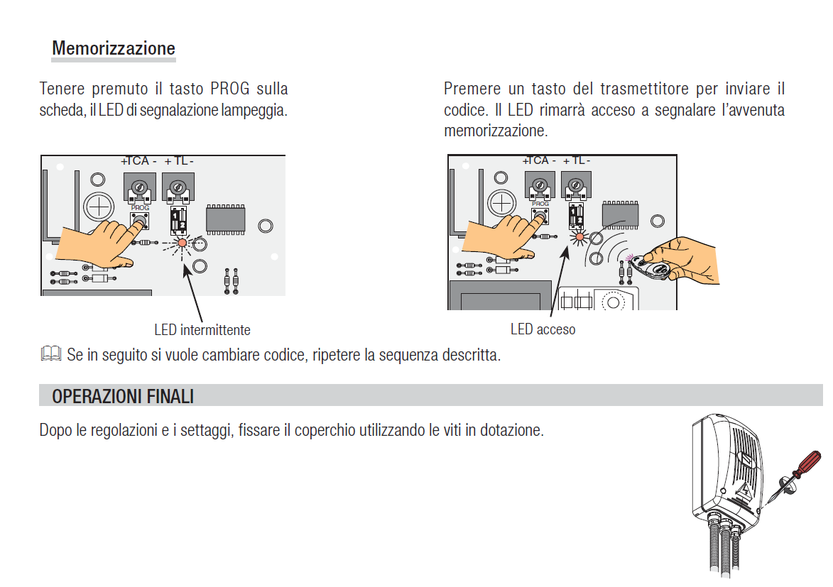

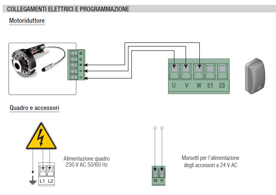

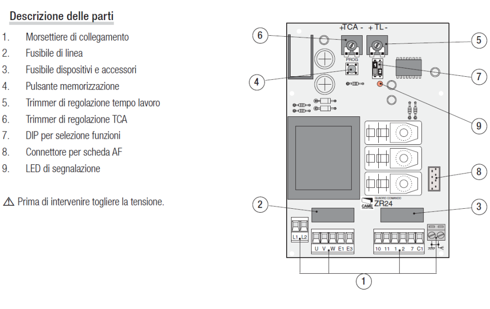

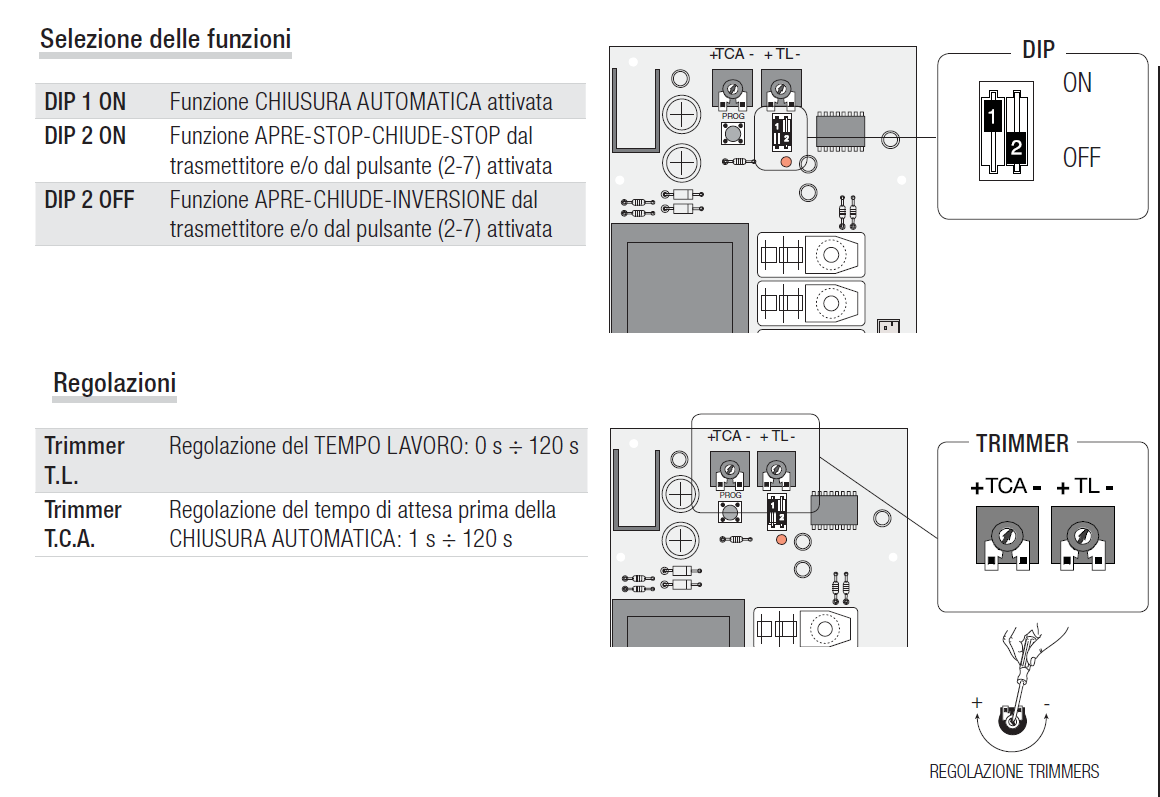

Come posso aprire e chiudere il mio garage da remoto?
Buongiorno a tutti, avrei la necessità di aprire il mio garage da remoto per poter consentire ai corrieri di scaricare della merce in mia assenza.
L'idea è quella di installare un videocitofono wifi che mi inoltra notifica sul telefono.
A quel punto dovrei aprire il garage mediante app della centrale antifurto visionando contemporaneamente le telecamere di sorveglianza già installate e funzionanti.
Sarebbe preferibile aprire la saracinesca e poi bloccarla per poi richiuderla.
La saracinesca funziona già così con il telecomando, ovvero apri - blocca - chiudi - blocca ogni volta che premo il pulsante.
Premetto che ho un sistema di allarme al quale è già associato un modulo di domotica nativo.
Il modulo in questione però è costituito da 3 interruttori e dunque avrei necessità di convertire l'uscita di uno dei 3 interruttori da 220V a contatto pulito in modo poi da collegarmi al pulsante della centrale dio comando che comanda apertura e chiusura della saracinesca.
Sapreste darmi indicazioni su come fare tutto questo?
In alternativa avevo pensato di non utilizzare il modulo di domotica associato all'app dell'antifurto ma  di installare uno SHALLY 1 e gestire l'apertura e chiusura della saracinesca mediante app differente a quella della mia centrale antifurto anche se sarebbe preferibile gestire l'apertura da quell'app in modo da visionare contemporaneamente all'apertura/chiusura le videocamere di sorveglianza.
Rimango in attesa di un riscontro.
Allego manuale della centrale di comando del motore saracinesca e schema del modulo di domotica associato con la mia centrale di allarme.
Screenshot 2023-11-16 112612.png
Screenshot 2023-11-16 112859.png
Screenshot 2023-11-16 112801.png
Screenshot 2023-11-16 112810.png
Screenshot 2023-11-16 112832.png
DEVI avere delle protezioni che bloccano l'automatismo al passaggio di persone e animali, altrimenti, se comandi da APP, o peggio, se si attiva da sola, sono GUAI SERI.
ti consiglierei di installare una telecamera   dedicata, oltre a fare cio' che ti ha raccomandato patatino59.
comunque se qualcuno si fa' male per te' sono guai seri.
Beh ci sono le fotocellule collegate
Di fatto però non mi avete dato informazioni esaustive sul collegamento
