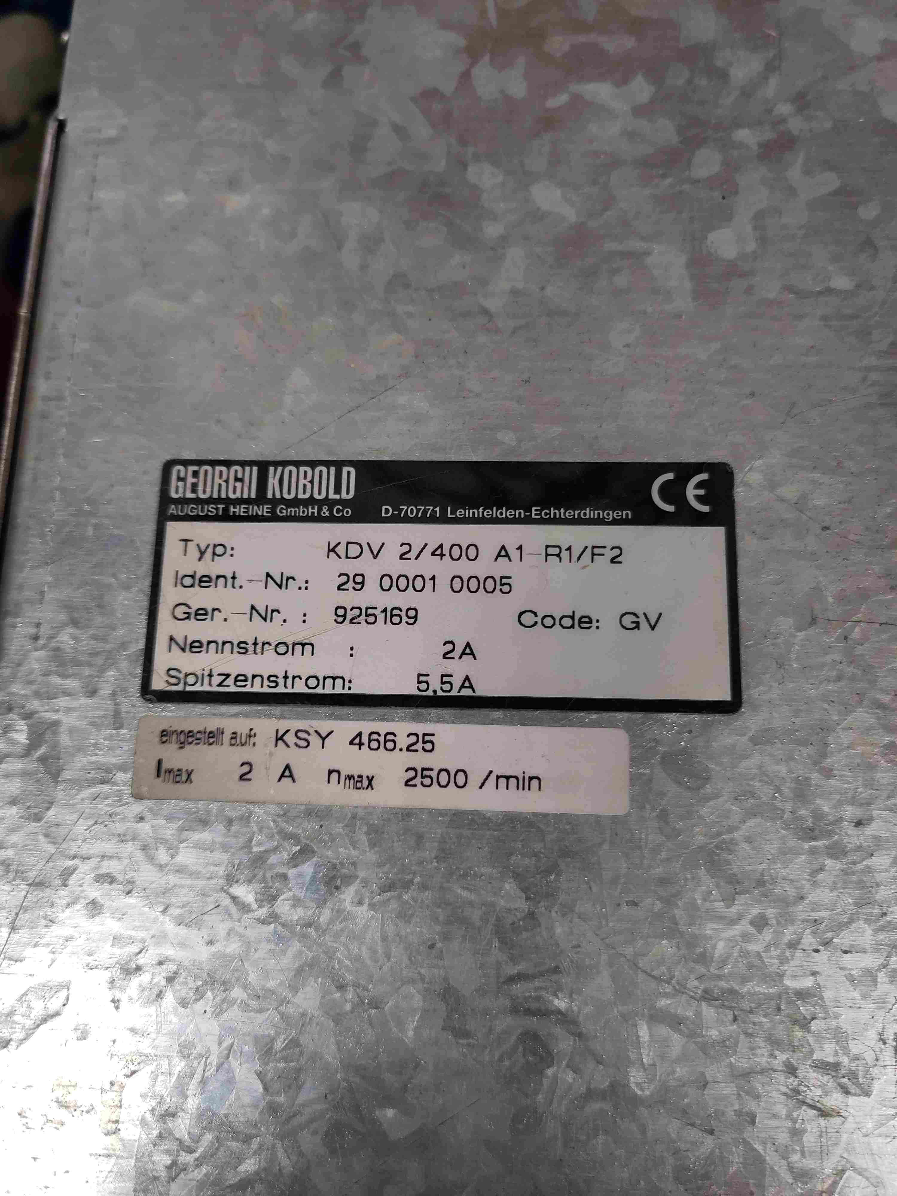

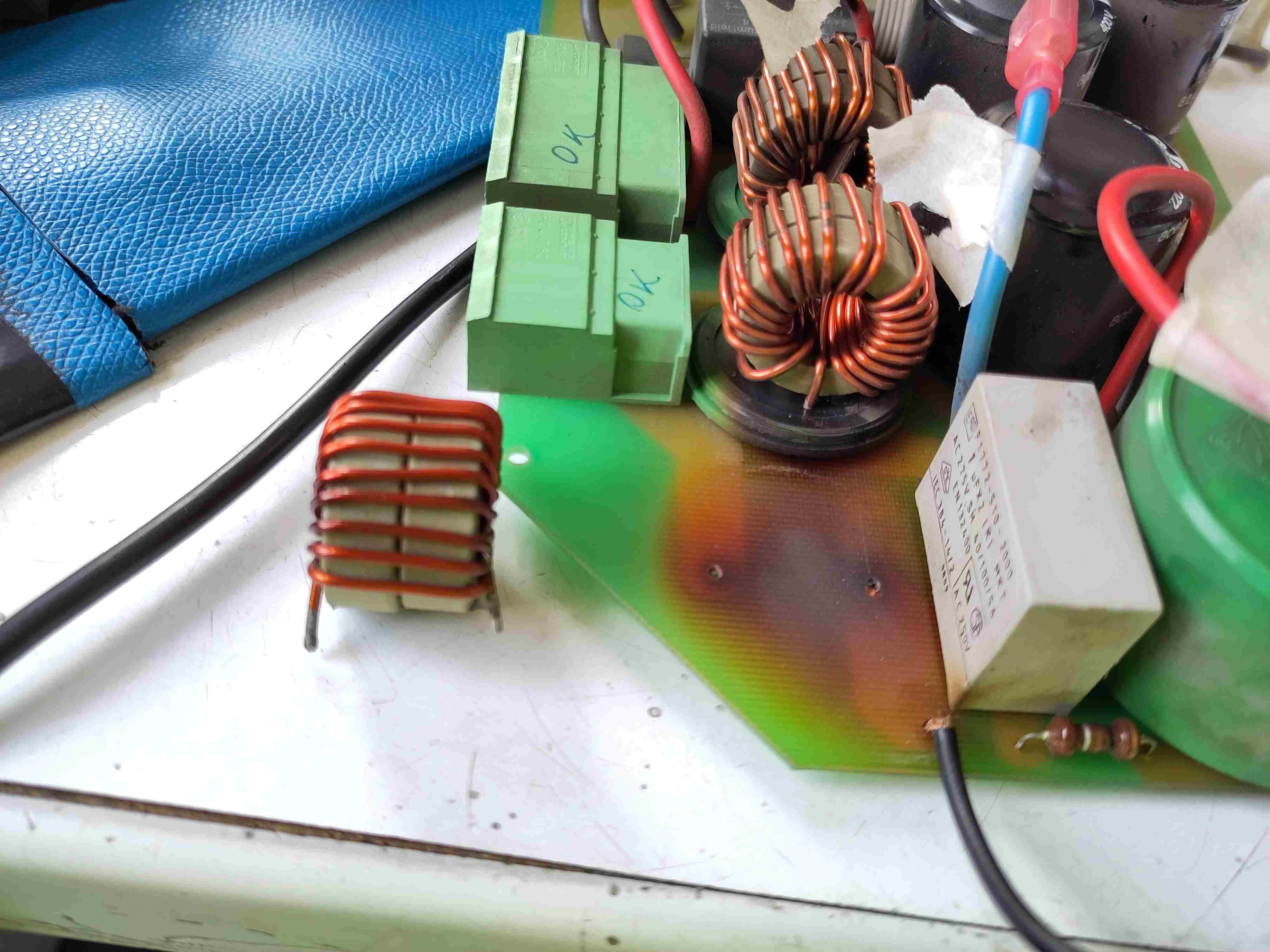

Pappardella Inserito: 16 novembre 2023 Segnala Inserito: 16 novembre 2023 Ciao a tutti, allego una foto di una scheda di potenza di un inverter. Ho notato questa bruciatura sotto l'induttore di ferrite, ne consigliate la sostituzione? Quale potrebbe essere stata la causa del riscaldamento?
reka Inserita: 16 novembre 2023 Segnala Inserita: 16 novembre 2023 ma in quello non c'era il dischetto sotto come negli altri?
mc1988 Inserita: 16 novembre 2023 Segnala Inserita: 16 novembre 2023 Io intanto proverei a fare qualche misura con un induttanzimetro (oggi si trovano misuratori L-C-R di livello hobbystico a pochi euro).
Pappardella Inserita: 16 novembre 2023 Autore Segnala Inserita: 16 novembre 2023 1 ora fa, reka ha scritto: ma in quello non c'era il dischetto sotto come negli altri? Ciao sì c'era, l'ho tolta perchè era mezza carbonizzata... 😞
Dumah Brazorf Inserita: 16 novembre 2023 Segnala Inserita: 16 novembre 2023 (modificato) Se escludiamo un carico eccessivo restano le saldature fatte male/rotte. Per scrupolo ripasserei tutte le saldature aggiungendo un altro po' di stagno fresco. Modificato: 16 novembre 2023 da Dumah Brazorf
Livio Orsini Inserita: 16 novembre 2023 Segnala Inserita: 16 novembre 2023 4 ore fa, Pappardella ha scritto: Ho notato questa bruciatura sotto l'induttore di ferrite, Quelli sono filtri, il riscaldamento eccessivo è causato dalla presenza di un elevato contenuto di armoniche e spikes. Sembra trattarsi di inverter di qualità non eccelsa, anche dall'osservazione della componentistica. Anche la sostituzione dell'induttore non risolve il problema, anzi probabilmente è inutile perchè non è l'induttore che ha problemi, ma l'eccessivo riscaldamento causa eventualmente problemi al circuito stampato. Monta due torrette nei fori dell'induttore e saldane i reofori sulle torrette, così da distanziare maggiormente l'induttore dalla superificie del c.s. A parte questo l'inverter funziona? Che inverter è? Comando motori? Inverter da FV? Inverter da batteria? Magari speciificare amrca e modello aiutano a comprendere le implicazioni del problema.
Pappardella Inserita: 16 novembre 2023 Autore Segnala Inserita: 16 novembre 2023 Eccomi Livio, targhetta allegata. E' un inverter Kobold che pilota un brushless. E' una macchina a 5 assi con 5 Kobold. Tutti e 5 presentano riscaldamento nella zona dei filtri sulla tre fasi in uscita lato motore...
Livio Orsini Inserita: 16 novembre 2023 Segnala Inserita: 16 novembre 2023 Come avevo ipotizzato sono filtri usati per abbattere i disturbi e rientrare nelle normative ECM. Svolgono funzione analoga a quella dei toroidi posti sui cavi di collegamento inberter - motore. Confermo quanto ho scritto prima: solleva l'induttore più che puoi dalla superficie del cs.
