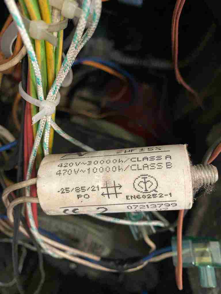

BeppePa4 Inserito: 16 novembre 2023 Segnala Share Inserito: 16 novembre 2023 Ciao a tutti. Ho una stufa idro Pasqualicchio - Gemini 30 ... il mio problema: ho cambiato il motore estrattore fumi( mi hanno detto che è il suo) purtroppo gira pianissimo e non arieggia il pellet che brucia, un tecnico ha provato a cambiare i parametri ma nulla da fare. Leggendo sul forum ho letto che qualcuno ha cambiato il condensatore e la stufa (di altra marca) si è messa a posto ritornando alla normalità. Qualcuno ha qualche consiglio in merito? Provo a cambiare il condensatore? Quale ? Il motore che ho messo : Estrattore - aspiratore fumi EBM R2E180-AU01-19 con tre fili. Grazie per chi risponde. Beppe Link al commento Condividi su altri siti More sharing options...
reka Inserita: 16 novembre 2023 Segnala Share Inserita: 16 novembre 2023 ma il tecnico non ha fatto altro? sicuro che abbia il condesatore? credo che sia un motore controllato dall'elettronica.. Link al commento Condividi su altri siti More sharing options...
BeppePa4 Inserita: 24 novembre 2023 Autore Segnala Share Inserita: 24 novembre 2023 Si il tecnico l'ha fatta partire, ha bruciato per qualche minuto poi l'abbiamo spenta e basta . Mi sono accorto dopo qualche giorno che la stufa non funzionava bene e il motore non girava come avrebbe dovuto,alchè sul forum ho letto che potrebbe essere il condensatore collegato al motore ... ovviamente controllato dalla scheda elettronica. Il tecnico non si è fatto più vedere ... gli ho telefonato molte volte e tutte le volte mi spegneva la telefonata ... mi ha mandato due messaggi dove mi diceva: "ti chiamo più tardi" mai sentito ... ecco perchè sono qui sul forum a chiedere aiuto. Link al commento Condividi su altri siti More sharing options...
BADPI59 Inserita: 26 novembre 2023 Segnala Share Inserita: 26 novembre 2023 (modificato) quell'estrattore è tacchimetrico la velocita viene controllata dall'elettronica i giri si regolano dal menu sotto password che io non conosco ma il tuo tecnico si il condensatore non ci dovrebbe essere al 99% Modificato: 26 novembre 2023 da BADPI59 Link al commento Condividi su altri siti More sharing options...
pablitomac Inserita: 26 novembre 2023 Segnala Share Inserita: 26 novembre 2023 Premetto che non conosco la stufa in questione ma... se fosse il condensatore di spunto (o rifasamento) il motore non partirebbe proprio. Il motore EBM R2E180-AU01-19 cercando su internet si trova che ha l'encoder. Quindi il condensatore non c'è ed il motore è controllato dall'elettronica della scheda. Probabilmente (se gira piano) c'è un pilota (mosfet) che è andato. Quindi la scheda. O la cambi o la ripari/fai riparare. Link al commento Condividi su altri siti More sharing options...
BeppePa4 Inserita: 28 novembre 2023 Autore Segnala Share Inserita: 28 novembre 2023 Ma...vi dirò che ho cambiato personalmente il vecchio condensatore , messo il nuovo e adesso il motore gira e fa il suo lavoro egregiamente. Devo solo settare i parametri...prendo il libretto di istruzioni e vediamo il da farsi. Grazie per le vostre risposte. Link al commento Condividi su altri siti More sharing options...
