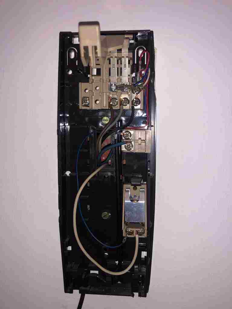

Apriporta automatico quando citofonano
ViaggiatoreCurioso
Buongiorno, sono nuovo del forum, mi chiedevo se qualcuno poteva aiutarmi con l'idea che ho.
Attualmente mi occupo di sublocazione b&b, vorrei automatizzare l'apertura del portone principale, in modo che quando qualcuno citofona, il portone condominiale si apra in automatico.
Ho gia eseguito questo, in un'altra abitazione con un' altro modello di citofono; con questo (che allego in foto) mi trovo in difficoltà e non so neanche se sia possibile.
Grazie anticipatamente a chiunque mi risponderà
citofono corso como.jpg
Come gli altri condomini se ne accorgono ti mangiano vivo...
