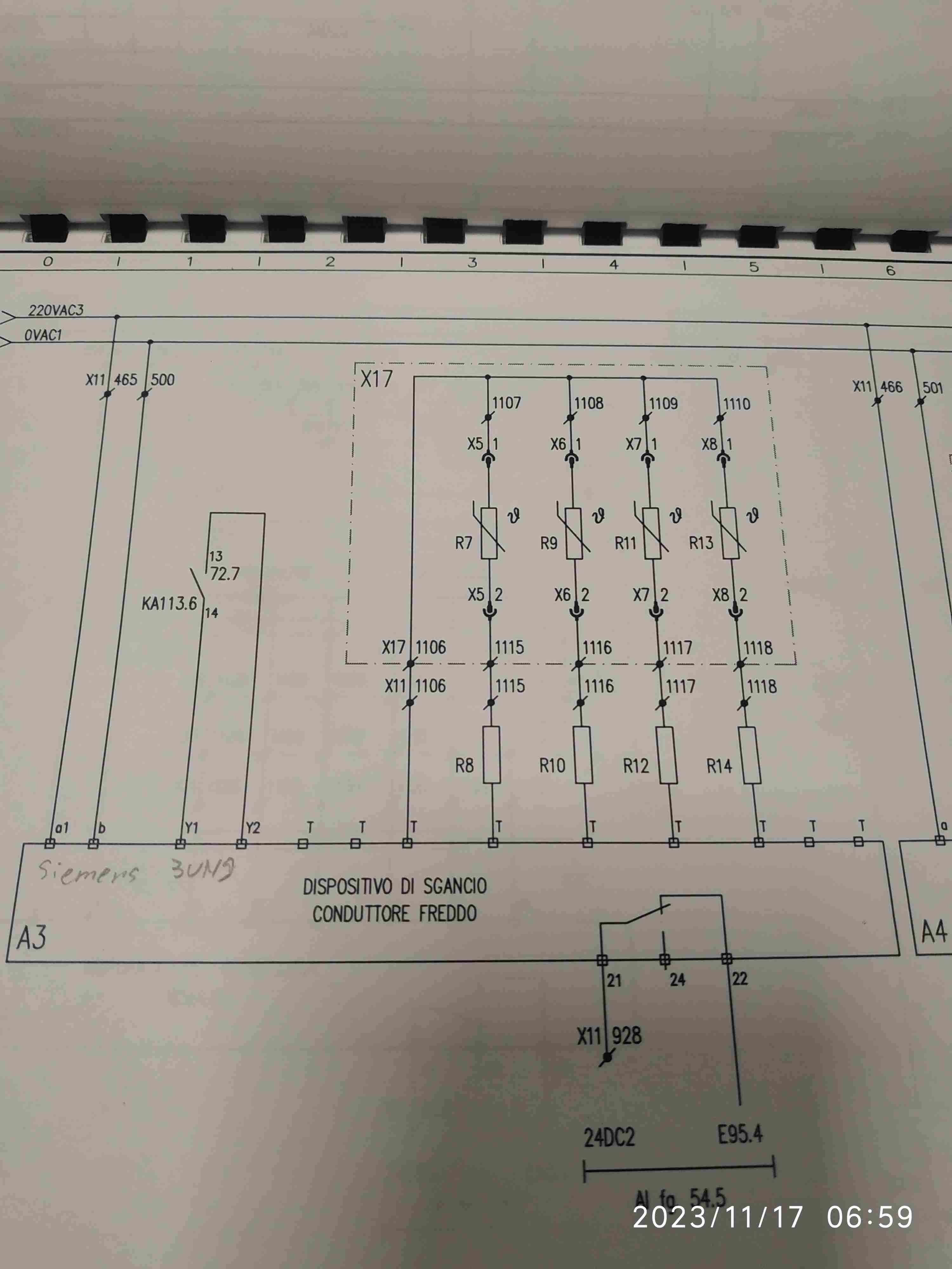

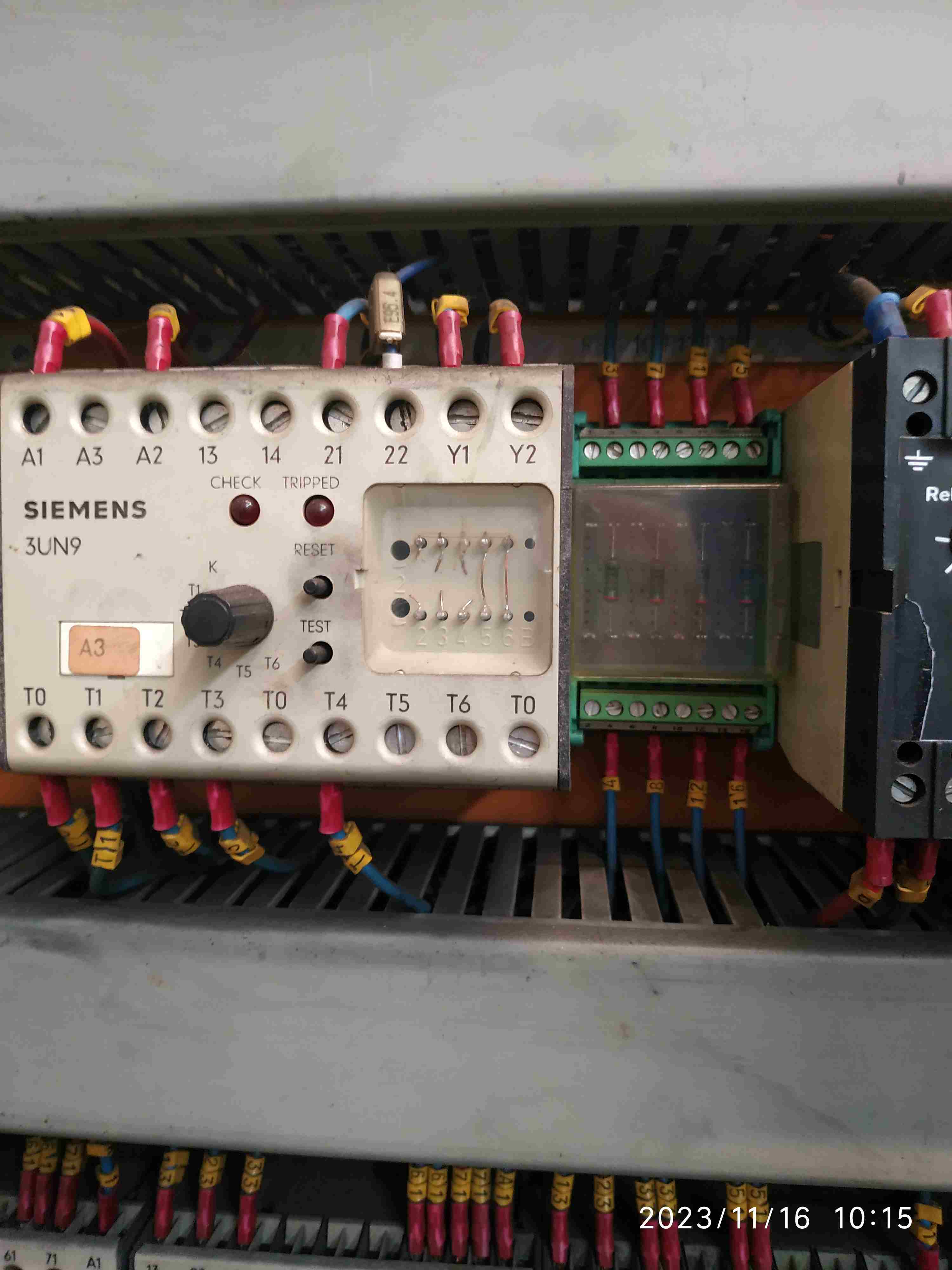

Controllo induttori
Buongiorno a tutti. Sto progettando il revamping del quadro automazione di un forno ad induzione e mi sono imbattuto in un componente del quale non riesco a trovare le caratteristiche in quanto obsoleto. Si tratta di un Siemens 3UN9 del quale allego foto e schema circuitale. Credo di poterlo sostituire con un normale relè di controllo per le pastiglie termiche dei motori (anzi, quattro: uno per induttore), ma vorrei sentire il parere di chi è più esperto di me. Ho rilevato che a freddo i termistori hanno una resistenza di circa 60/75 Ohm e sono in serie a resistori da 1 KOhm.
Pensavo di inserire questa discussione nel forum di elettronica, ma non me lo permette, e visto che il PLC è un S7 300 mi sono intrufolato!😇
Grazie in anticipo.
