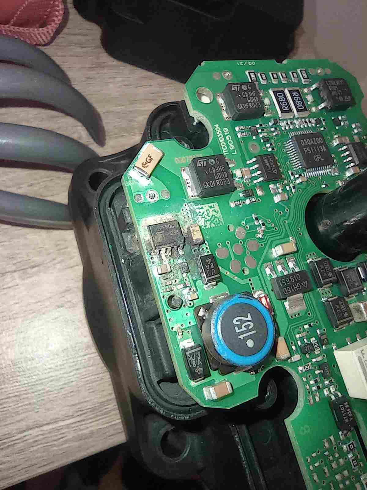

ibrax Inserito: 17 novembre 2023 Segnala Share Inserito: 17 novembre 2023 (modificato) Salve, ho una pompa taco 3gs che non parte, ho sostituito il viper06x (perché era entrata acqua e non funzionava più) con un viper06h e uno zener in corto. Dopo la pulizia e la sostituzione, la pompa continua a non partire collegando la 220v... Su 3 dei 4 poli della pompa mi ritrovo 155v in continua... Cos'altro potrei controllare? Grazie PS la situazione prima della sostituzione Modificato: 17 novembre 2023 da ibrax Link al commento Condividi su altri siti More sharing options...
