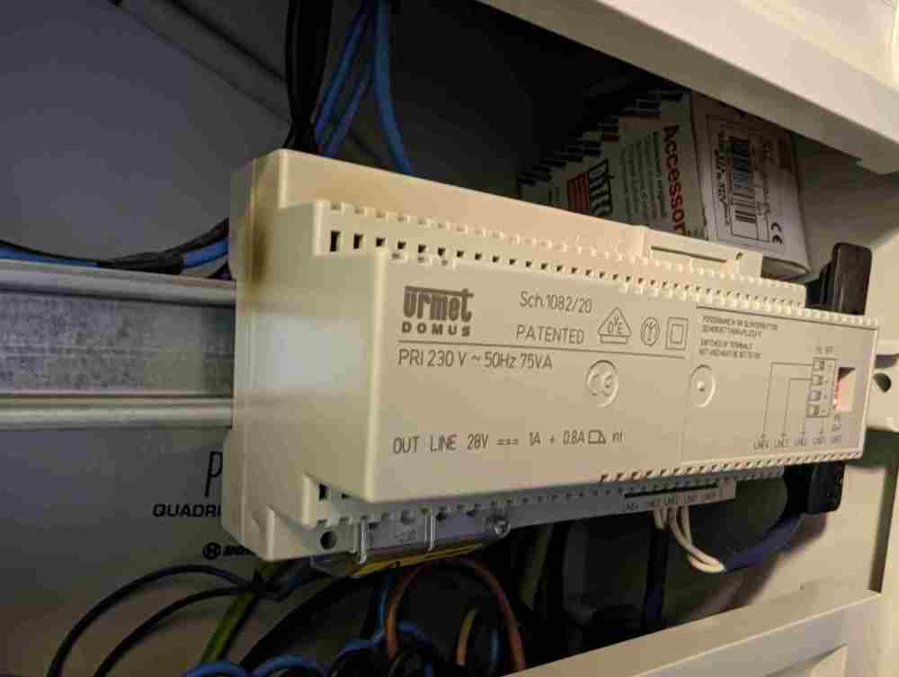

vinceff Inserito: 18 novembre 2023 Segnala Inserito: 18 novembre 2023 Salve, Ho un impianto citofonico con pulsantiera Urmet 1082/72 abbinato ad unità interna con audio e video. Se ho capito bene l'impianto è fatto come nell'immagine sotto. Dall'unità interna partono solamente due fili, che vanno all'alimentatore Urmet su Line 0. L'alimentatore ha poi il collegamento con la linea di alimentazione a 220v e sulla Line 1 la pulsantiera esterna. Dalla pulsantiera esterna partono due fili, SE+ ed SE- che vanno alla serratura. Il cane ha tranciato i fili SE+, SE-, sicuramente anche causando un corto circuito (quindi nell'immagine ho messo un'interruzione). Dopo questo evento, il citofono ha smesso di funzionare completamente (anche dopo il ripristino della linea SE+,SE-): premendo il pulsante da fuori non suona, l'apertura del cancello non va e non si ricevono audio o video. Cosa ho provato/controllato: Ripristinare il collegamento SE+,SE- Staccare il connettore con SE+, SE- e GND dalla pulsantiera (attualmente staccato, per evitare che il cane crei nuovi corti) Ho aperto il citofono in casa e non ho notato niente di strano sul circuito (possibili bruciature) Ho aperto la pulsantiera esterna e non ho notato niente di strano sul circuito (possibili bruciature) Sull'alimentatore c'è un'anneratura sulla plastica dal lato dove entra l'alimentazione a 220v. Non so se c'era anche prima dell'evento oppure no, allego immagine La mie domande, se qualcuno vuole aiutarmi (grazie in anticipo) sono: Quali danni potrebbe aver causato il corto circuito dovuto al morso del cane sulla linea SE+,SE-? Possibile che abbia potuto "friggere" l'alimentatore? Che tensione dovrei leggere su Line0 e Line1 per capire se l'alimentatore funziona, quando il circuito è a riposo? Grazie in anticipo a chi vorrà aiutarmi.
vinceff Inserita: 18 novembre 2023 Autore Segnala Inserita: 18 novembre 2023 Credo di potermi rispondere da solo. Su Line0 o Line1 dovrei leggere 28v DC, invece leggo 0 in corrente continua. Quindi penso che sia l'alimentatore (e speriamo solo quello). Leggo che si possono riparare. Qualcuno ha qualche suggerimento su come fare?
Maurizio Colombi Inserita: 18 novembre 2023 Segnala Inserita: 18 novembre 2023 Quasi tutti gli alimentatori di quel tipo, hanno una protezione elettronica per preservarne il funzionamento. Questo si resetta togliendo tensione al primario per qualche minuto, ovviamente dopo aver rimosso la causa del corto.
Roberto Garoscio Inserita: 18 novembre 2023 Segnala Inserita: 18 novembre 2023 (modificato) 48 minuti fa, vinceff ha scritto: Leggo che si possono riparare. Qualcuno ha qualche suggerimento su come fare? Sei attrezzato con: saldatore, aspira stagno e multimetro? Modificato: 18 novembre 2023 da Roberto Garoscio
vinceff Inserita: 18 novembre 2023 Autore Segnala Inserita: 18 novembre 2023 6 minutes ago, Roberto Garoscio said: Sei attrezzato con: saldatore, aspira stagno e multimetro? Sì, nonostante mi limiti a sistemare le cose di casa e non sia un professionista, dovrei poter fare qualche saldatura, se i punti non sono piccolissimi.
vinceff Inserita: 18 novembre 2023 Autore Segnala Inserita: 18 novembre 2023 25 minutes ago, Maurizio Colombi said: Quasi tutti gli alimentatori di quel tipo, hanno una protezione elettronica per preservarne il funzionamento. Questo si resetta togliendo tensione al primario per qualche minuto, ovviamente dopo aver rimosso la causa del corto. Niente, con il connettore SE+,SE-,GND staccato completamente (quindi sicuramente niente corti su quel filo), ho tolto l'alimentazione per qualche minuto e l'ho ridata. Su Line0 o Line1 leggo solo qualche mV.
Roberto Garoscio Inserita: 18 novembre 2023 Segnala Inserita: 18 novembre 2023 (modificato) 5 ore fa, vinceff ha scritto: se i punti non sono piccolissimi. Dipende da come intendi piccolissimi. 5 ore fa, vinceff ha scritto: Niente, con il connettore SE+,SE-,GND staccato completamente (quindi sicuramente niente corti su quel filo), ho tolto l'alimentazione per qualche minuto e l'ho ridata. Su Line0 o Line1 leggo solo qualche mV. Anche se fossero in corto permanente SE+/SE-, funzionerebbe tutto tranne l’apertura che è da scarica di elettrolitico. Prova anche a scollegare LINE0 e LINE1 per sicurezza ma sicuramente è l’alimentatore guasto. Fai una foto dello stampato dell’alimentatore, fronte e retro che ti do qualche riferimento. Modificato: 18 novembre 2023 da Roberto Garoscio
vinceff Inserita: 19 novembre 2023 Autore Segnala Inserita: 19 novembre 2023 Ho visto questo video: E mi aspetto che, anche se diverso, possa trovarmi davanti qualcosa di simile. Il problema è che non ho componenti di ricambio, quindi credo che lo porterò a qualcuno in zona che fa riparazioni di questo tipo. Grazie mille comunque per l'offerta e l'aiuto!
Roberto Garoscio Inserita: 19 novembre 2023 Segnala Inserita: 19 novembre 2023 51 minuti fa, vinceff ha scritto: lo porterò a qualcuno in zona Cerca nella rete cat Urmet il più vicino alla tua zona e chiedi se disponibile a ripararlo, non tutti lo fanno.
Roberto Garoscio Inserita: 19 novembre 2023 Segnala Inserita: 19 novembre 2023 53 minuti fa, vinceff ha scritto: Ho visto questo video: Non è la stessa cosa, il tuo è molto più complesso e con componenti e piste molto piccole.
vinceff Inserita: 22 novembre 2023 Autore Segnala Inserita: 22 novembre 2023 Alimentatore riparato. Ora il citofono emette dei bip quando si preme qualsiasi pulsante. Invece la pulsantiera emette periodicamente un doppio bip e uno quando si premono i pulsanti. Se ho capito bene è la modalità programmazione. Devo trovare il manuale per capire come uscire senza alterare la precedente configurazione.
Roberto Garoscio Inserita: 22 novembre 2023 Segnala Inserita: 22 novembre 2023 Sotto la telecamera c’è un led giallo acceso?
Roberto Garoscio Inserita: 22 novembre 2023 Segnala Inserita: 22 novembre 2023 1 ora fa, vinceff ha scritto: Se ho capito bene è la modalità programmazione. Hai toccato i dip switch nel banco da 2 sul posto esterno?
vinceff Inserita: 23 novembre 2023 Autore Segnala Inserita: 23 novembre 2023 10 hours ago, Roberto Garoscio said: Sotto la telecamera c’è un led giallo acceso? Sì, esattamente. 10 hours ago, Roberto Garoscio said: Hai toccato i dip switch nel banco da 2 sul posto esterno? No, dovrebbe essere tutto come era inizialmente.
Roberto Garoscio Inserita: 23 novembre 2023 Segnala Inserita: 23 novembre 2023 (modificato) Allora il problema potrebbe essere nei dip switch sull’alimentatore, quanti cavi partono oltre a LINE0 tanti dip devono essere su off. Dalla foto sopra vedo che hai un solo cavo, quindi devi mettere 3 dip su ON e uno su OFF. Modificato: 23 novembre 2023 da Roberto Garoscio
vinceff Inserita: 23 novembre 2023 Autore Segnala Inserita: 23 novembre 2023 Sull'alimentatore sembra tutto a posto, 3 ON e uno OFF. In qualche modo ho ripristinato il funzionamento dell'impianto, anche se non sono sicuro come. La mia idea era che, avendo lasciato staccati i piedini SE+/SE-, il tutto non funzionasse perché mancava l'impedenza dell'elettroserratura. Allora ho visto sul manuale che l'elettroserratura si configura con gli switch AUX e sono uscito fuori con l'intenzione di disattivarli. Ebbene, ho messo i due piedini AUX sullo 0, ma non è cambiato niente. Ho poi spostato gli switch dell'ID del posto esterno, per poi riportarli alla loro posizione originale, e tutto ha cominciato a funzionare. Dopo aver testato tutto, ho messo di nuovo i piedini AUX alla posizione originaria (entrambi sull'1) e tutto ha continuato a funzionare, quindi non credo che il problema fosse il controllo dell'elettroserratura. Non ho capito quindi bene cosa sia successo e sono contento di avere lumi per curiosità. Comunque grazie infinite per il supporto!
vinceff Inserita: 23 novembre 2023 Autore Segnala Inserita: 23 novembre 2023 Leggendo meglio, i due piedini AUX controllano il funzionamento da principale o secondario (piedino di sinistra) e quello dell'elettroserratura sotto segreto (piedino a destra).
Roberto Garoscio Inserita: 23 novembre 2023 Segnala Inserita: 23 novembre 2023 Sicuramente il collegamento a SE+ SE- non incide sul funzionamento. Sicuramente senza volere sono stati spostati i dip switch come avevo anticipato sopra, chiaramente se lo imposti come secondario e non è presente un principale il sistema non funziona. Il led giallo indica che il segnale video che trasporta i comandi (stesso principio del televideo), non è presente o non ha la forma/ampiezza (0,5Vpp) adeguata.
