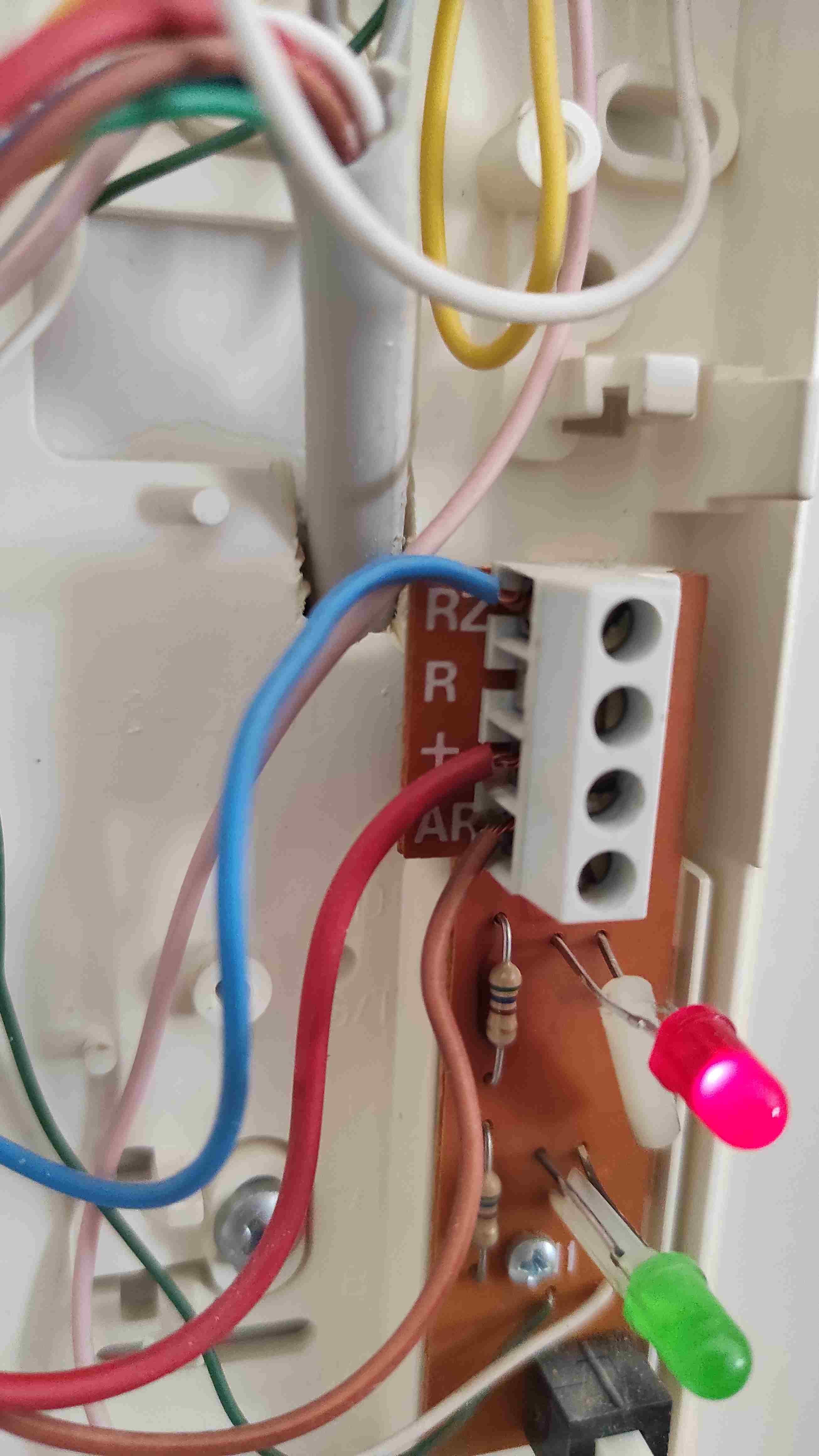

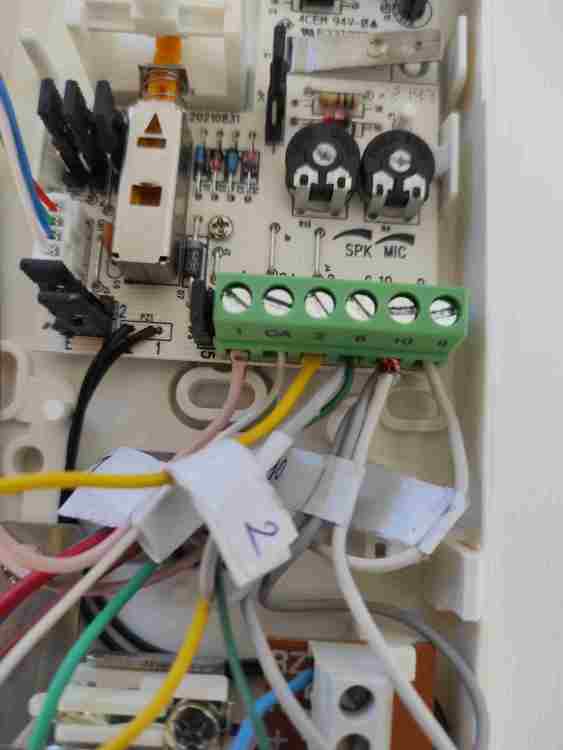

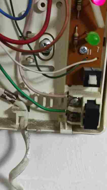

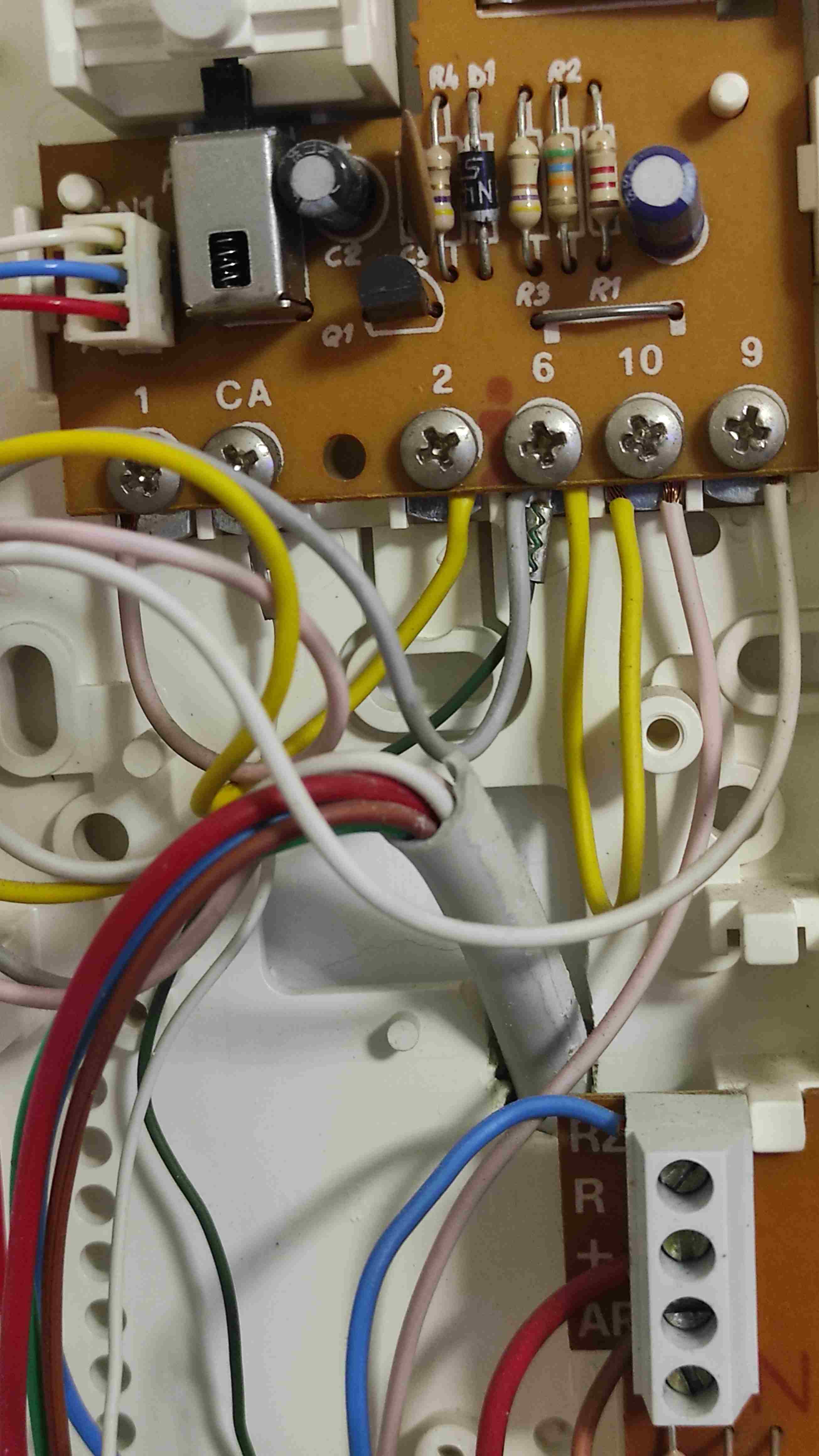

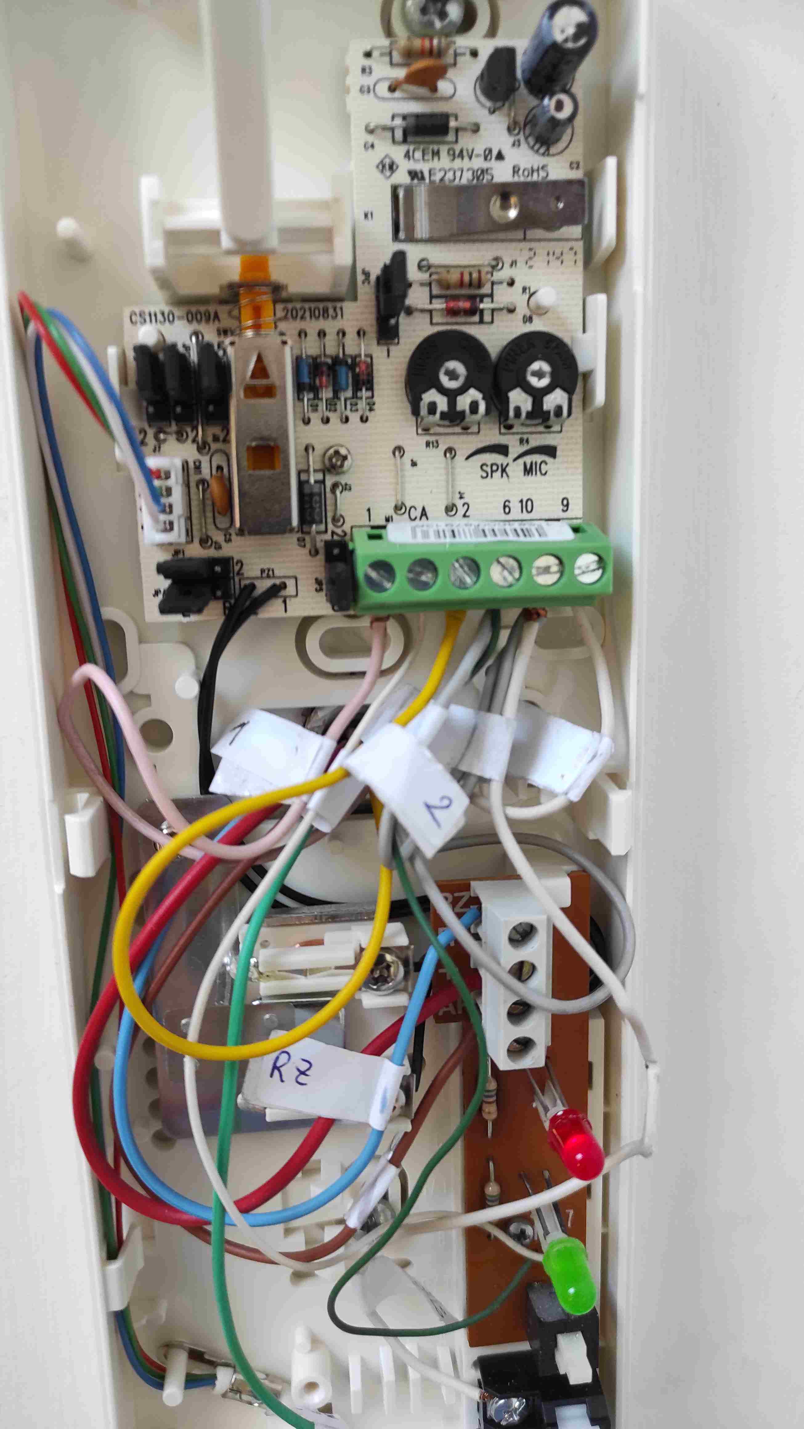

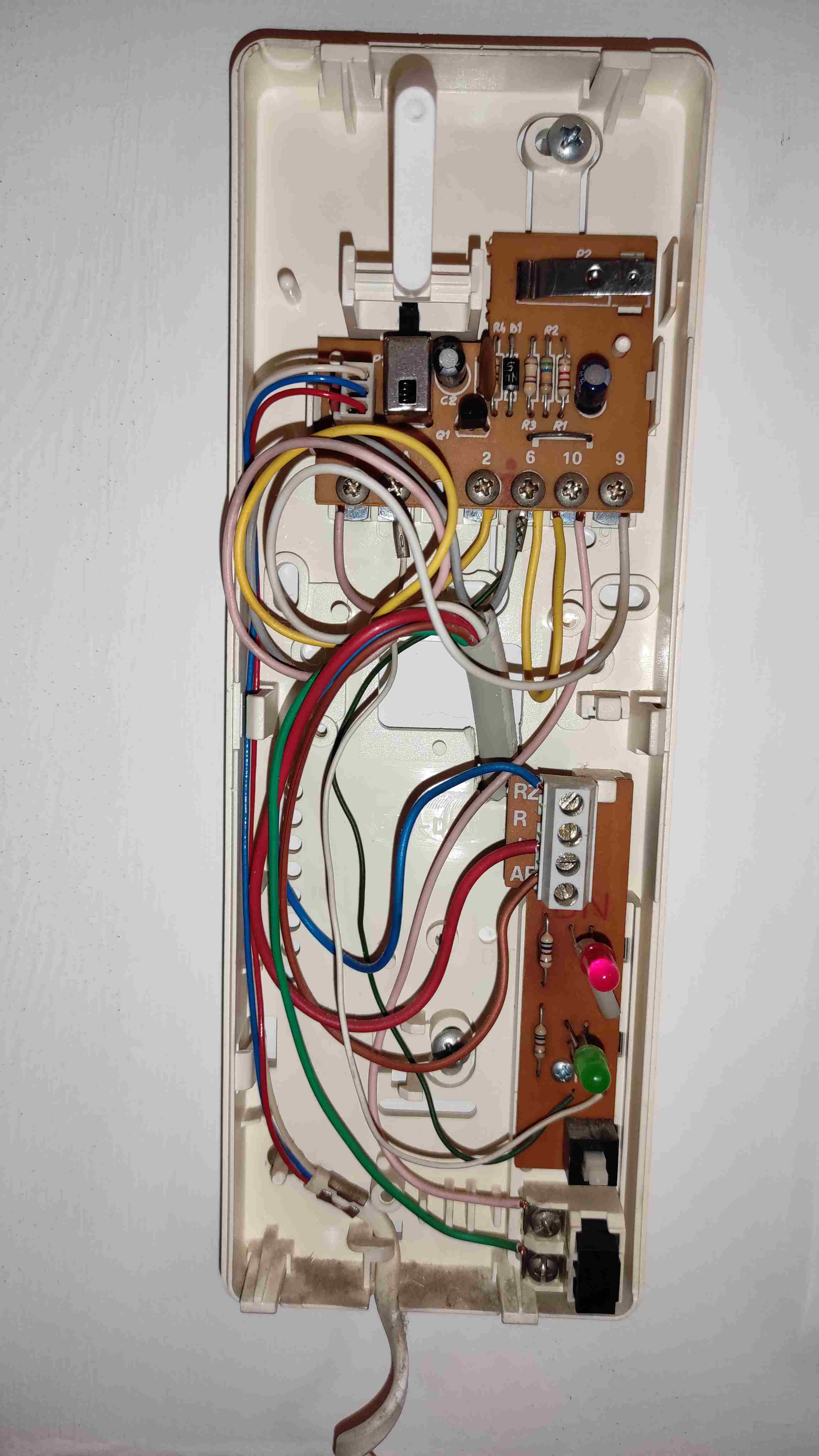

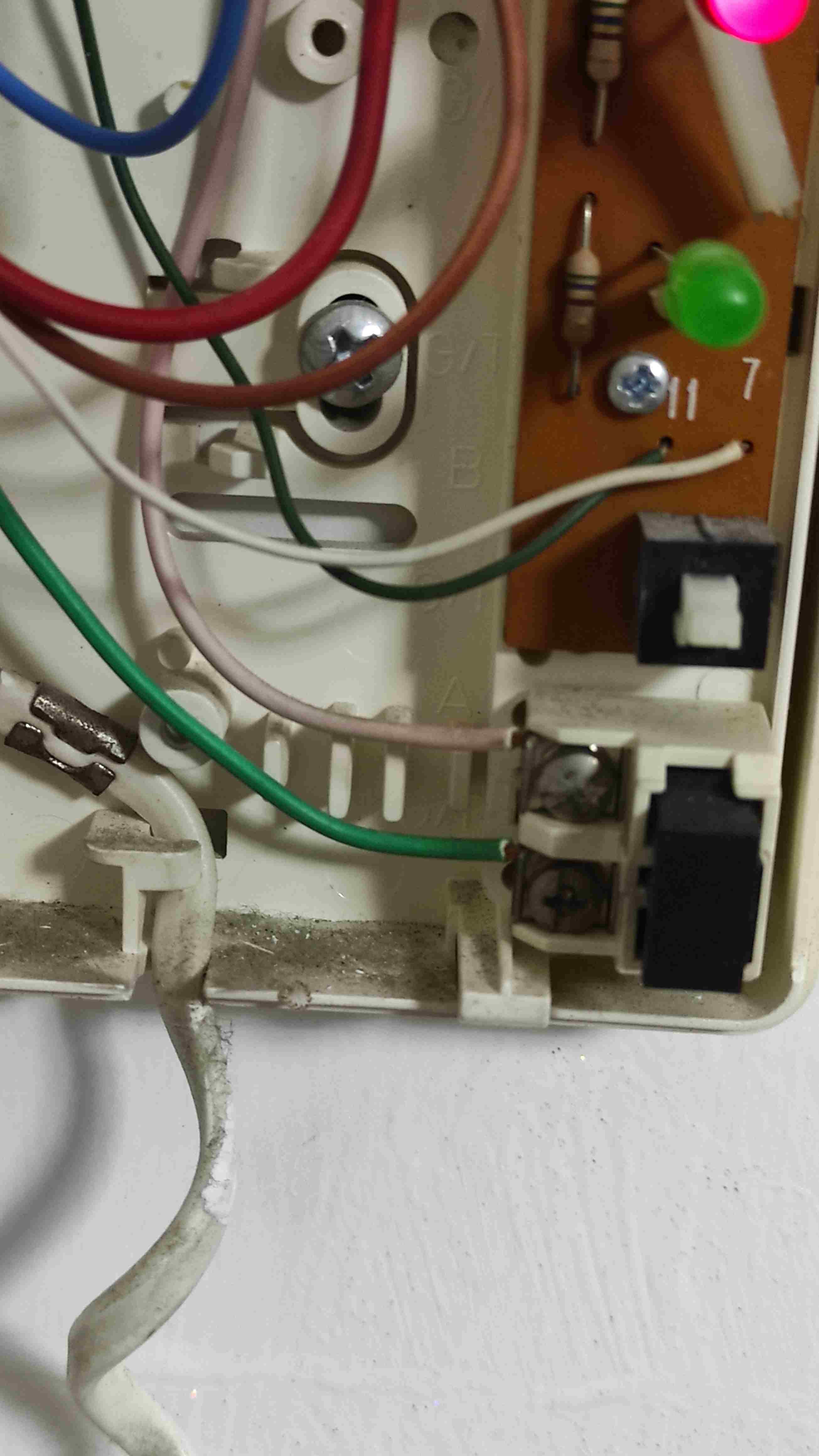

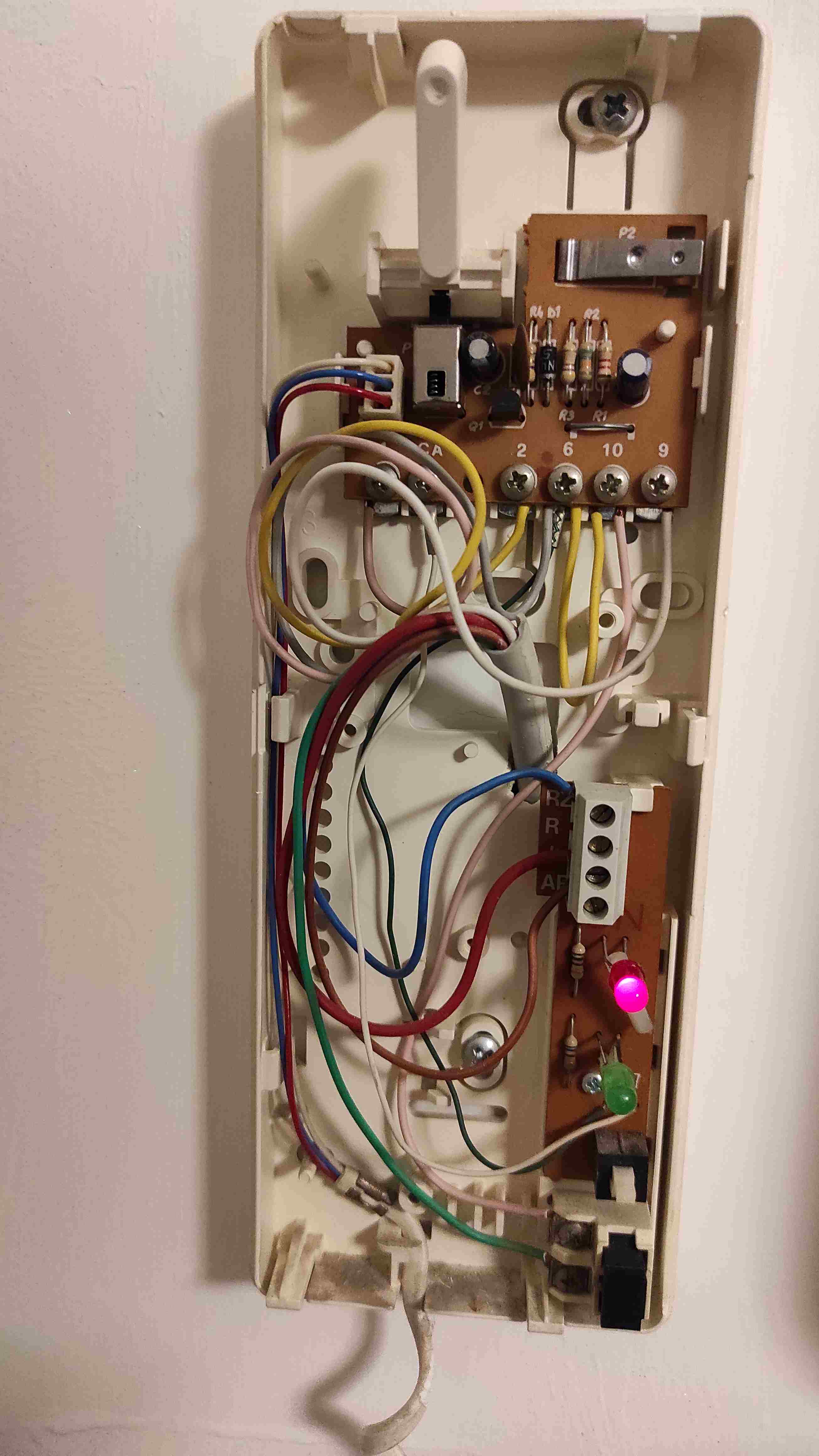

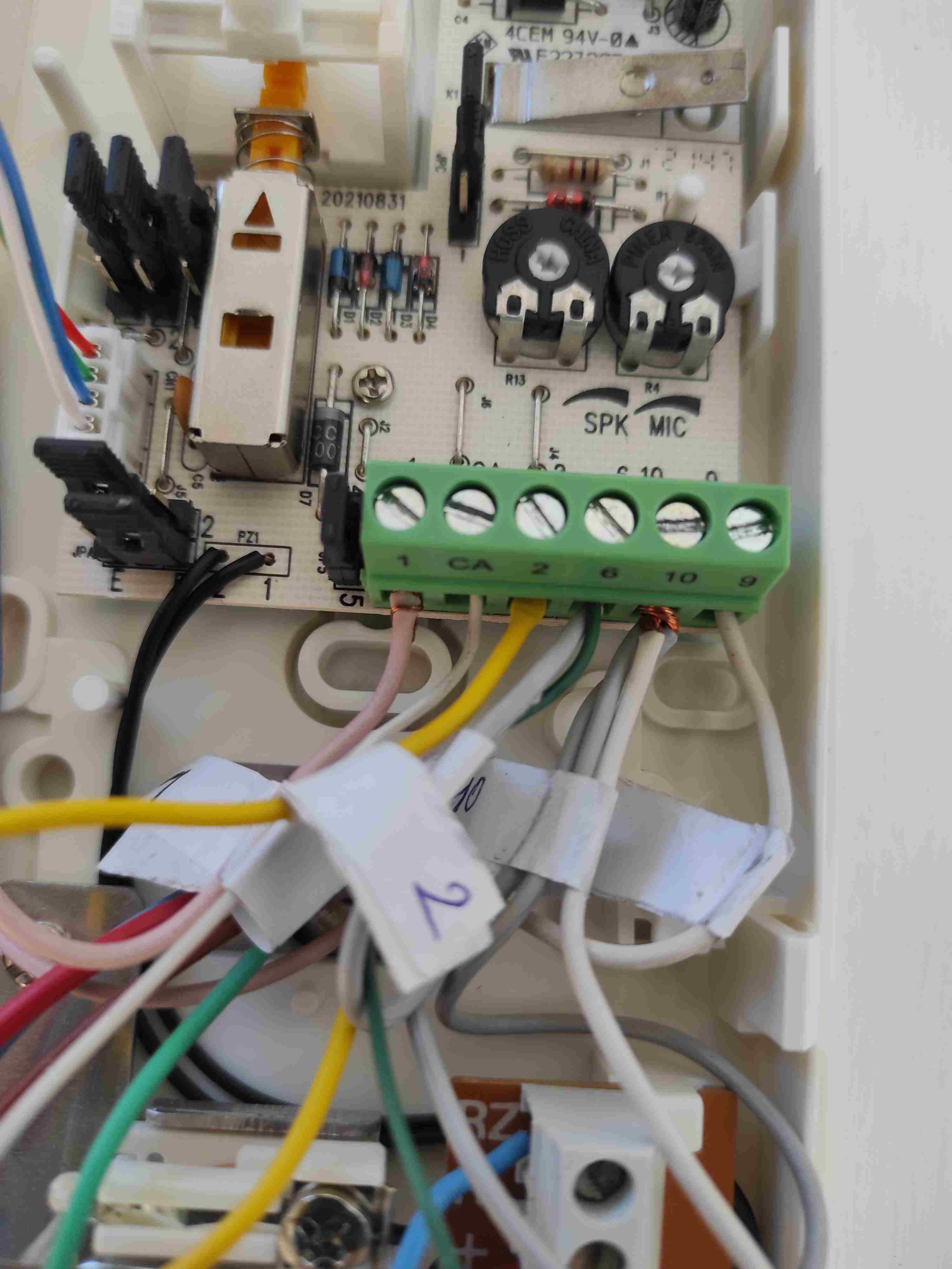

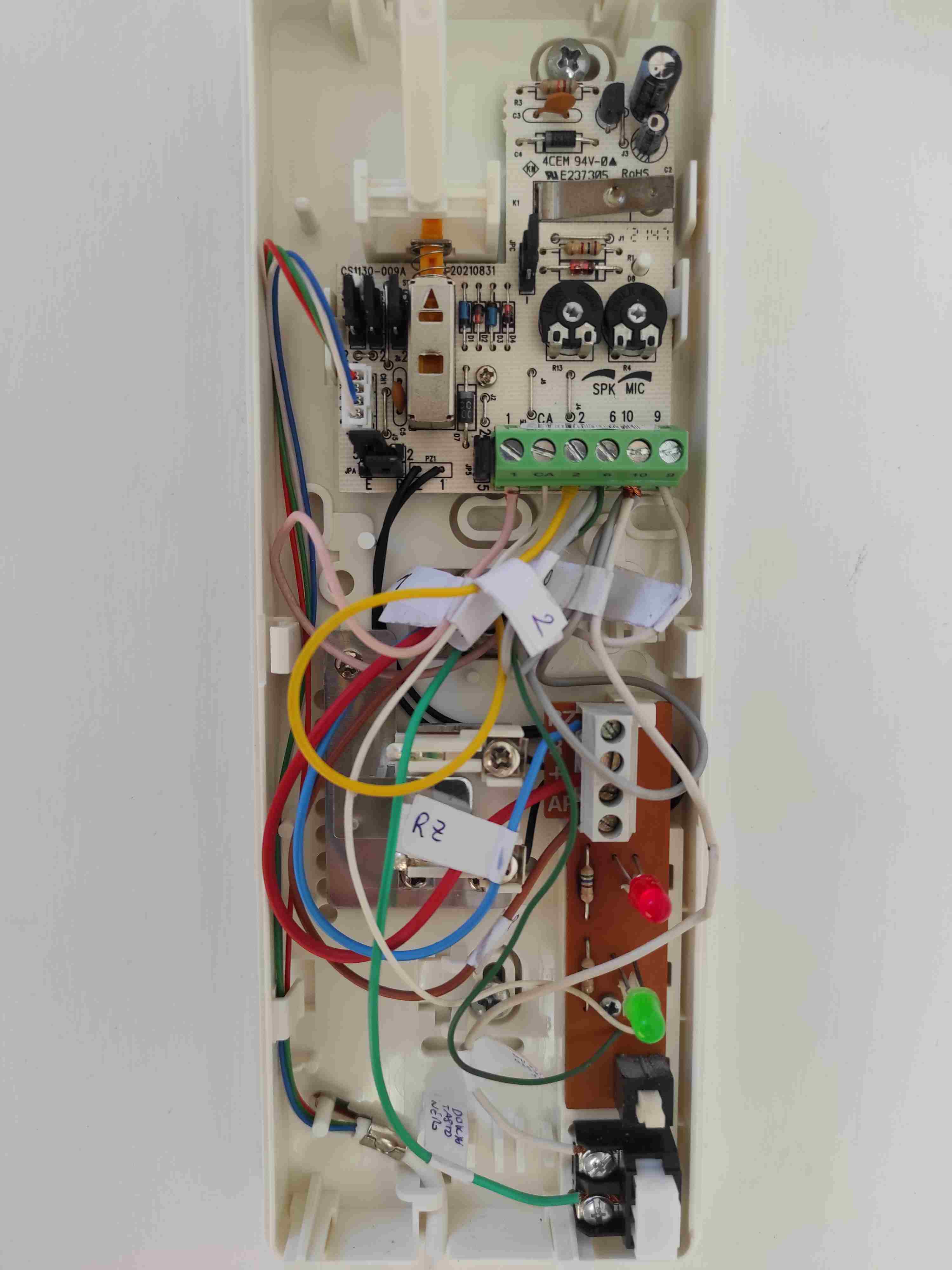

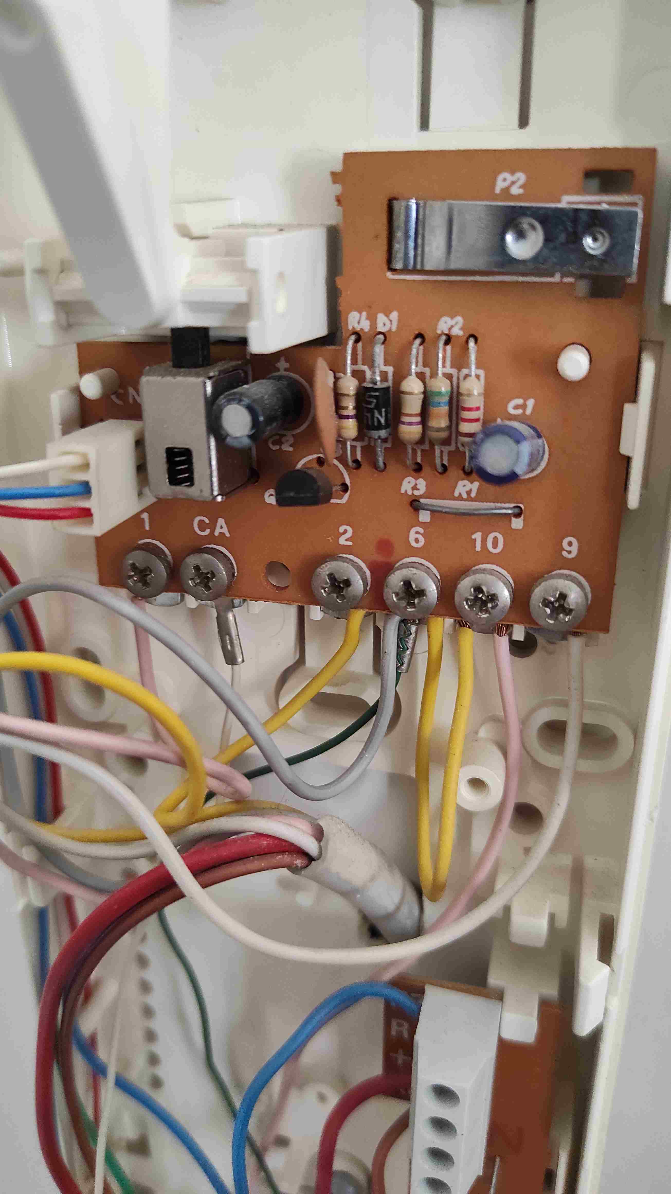

Sostituzione vecchio citofono Urmet con 1130/16
Ciao a tutti,
Premetto che non sono esperto in materia, avevo un vecchio citofono Urmet non funzionante,  non riuscendo a trovare un tecnico che si intende di citofoni e disponibile a venirmi a vedere a casa, ho voluto provare a cambiarlo io, prendendo un modello più nuovo ma comunque compatibile con il mio impianto. Ho acquistato l'Urmet 1130/16. Per ogni filo collegato nel vecchio ho messo un etichetta per cercar di collegare il nuovo allo stesso identico modo, c'è anche il collegamento per l'aprì porta, con il ponticello tra il 6/10, secondo lo schema riportato nelle istruzione mi dovrebbe essere un impianto a 5 fili. Quindi spostati tutti i ponticelli per i5 fili. Devo dire che appena montato ha funzionato sia il citofono che l' apriporta, l unica cosa era che si sentiva molto piano dall' esterno. Dal giorno successivo invece non suona più nemmeno il campanello di casa, oltre al citofono che alzando l cornetta si sente un forte rumore e nessun altro suono. Ho 2 citofoni in 2 piani entrambi cambiati e collegati allo stesso modo, ed entrambi con lo stesso difetto. Quindi mi lascia pensare che c'è qualche collegamento sbagliato. Se qualcuno di voi è così gentile di aiutarmi lo ringrazio moltissimo perché sto diventando pazzo.. 😅
Le ultime 2 foto sono il citofono nuovo i collegamenti che ho copiato dal vecchio citofono belle foto precedenti
Ciao andtb4e,
8 ore fa, andtb4e ha scritto:
.....Quindi spostati tutti i ponticelli per i5 fili..........
Che in teoria erano giusti già da fabbrica.
Però non hai spostato il ponte JPA in "E" (chiamata Elettronica), come da manuale.
Poi chiudi il coperchio e aggancia la cornetta prima di provare a suonare dalla targa esterna, questo naturalmente su entrambi i citofoni.
8 ore fa, andtb4e ha scritto:
l unica cosa era che si sentiva molto piano dall' esterno.
Casomai "aggiusta" leggermente i trimmer dei volumi MIC e SPK a seconda di quello che ti serve
Facci sapere i risultati.
10 ore fa, ROBY 73 ha scritto:
Ciao andtb4e,
Che in teoria erano giusti già da fabbrica.
Però non hai spostato il ponte JPA in "E" (chiamata Elettronica), come da manuale.
Poi chiudi il coperchio e aggancia la cornetta prima di provare a suonare dalla targa esterna, questo naturalmente su entrambi i citofoni.
Casomai "aggiusta" leggermente i trimmer dei volumi MIC e SPK a seconda di quello che ti serve
Facci sapere i risultati.
Buongiorno,
Il ponte JPA l' ho spostato su chiamata elettronica e ora il campanello suona  ma solo quello sul cancello, mentre quello a fianco del portone di casa non suona, eppure funzionava  in precedenza.
Mentre la voce da fuori ai sente molto bene, mentre dalla cornetta si sente molto piano e con moltissimo rumore.
Grazie in anticipo
6 ore fa, andtb4e ha scritto:
Il ponte JPA l' ho spostato su chiamata elettronica e ora il campanello suona ........
Bene così allora.
6 ore fa, andtb4e ha scritto:
mentre quello a fianco del portone di casa non suona, eppure funzionava  in precedenza.
Qui non saprei cosa dirti, presumo che il suono del campanello dal pianerottolo sia collegato in qualche modo da quelle schedine supplementari che non conosco al centro degli apparecchi, ma i led a bordo a cosa servivano?     Nella prima foto vedo che c'è il led rosso acceso.
Prima il suono che derivava dal pulsante del pianerottolo, era sempre lo stesso che proveniva dalla targa esterna o era diverso?
Eventualmente prova a scollegare ed isolare singolarmente i due fili neri che vanno al ronzatore e vedi se cambia qualcosa.
Prova anche a seguire dove vanno i fili collegati sulle schedine e vedi se vanno anche al pulsante fuori porta
