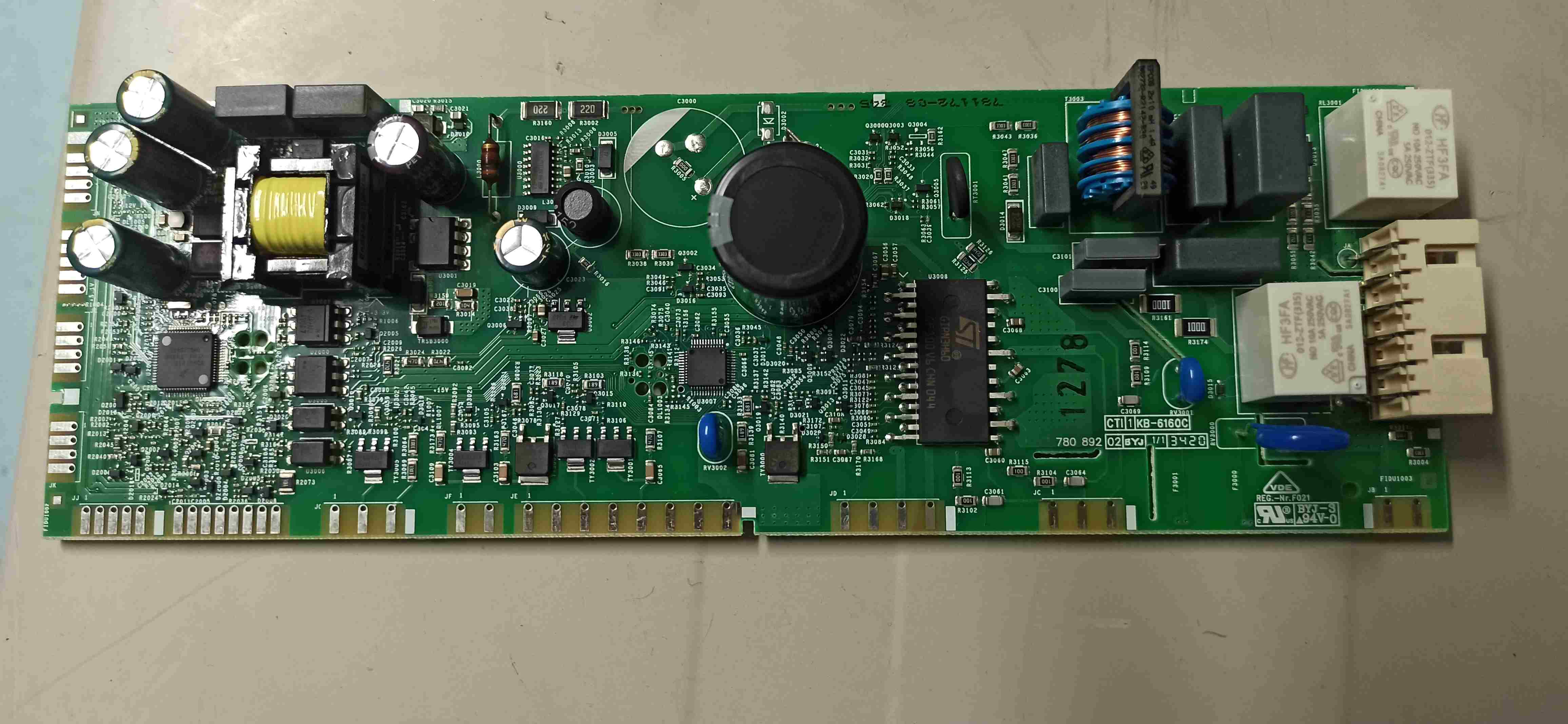

6Giuly Inserito: 18 novembre 2023 Segnala Inserito: 18 novembre 2023 Buongiorno la mia lavastoviglie Electrolux EES47311l continua a caricare acqua e poi scarica anche da spenta, è sempre alimentata l'elettro valvola di carico, invano ho sostituito il pressostato, penso si sia incollato un relè nella scheda. Chi mi può aiutare Grazie.
Stefano Dalmo Inserita: 18 novembre 2023 Segnala Inserita: 18 novembre 2023 Se stacchi la presa , continua a caricare o smette ?
6Giuly Inserita: 19 novembre 2023 Autore Segnala Inserita: 19 novembre 2023 Se stacco la presa si spegne, e l'elettrovalvola non è più alimentata.
Stefano Dalmo Inserita: 19 novembre 2023 Segnala Inserita: 19 novembre 2023 La valvola viene pilotata da un triac non da relè . Quindi si deve controllare il triac che fa capo al connettore della valvola , seguendo le piste .
Agus78 Inserita: 14 ottobre 2024 Segnala Inserita: 14 ottobre 2024 Hola tengo mismo problema en mi lavavajillas cual fue la solución???
