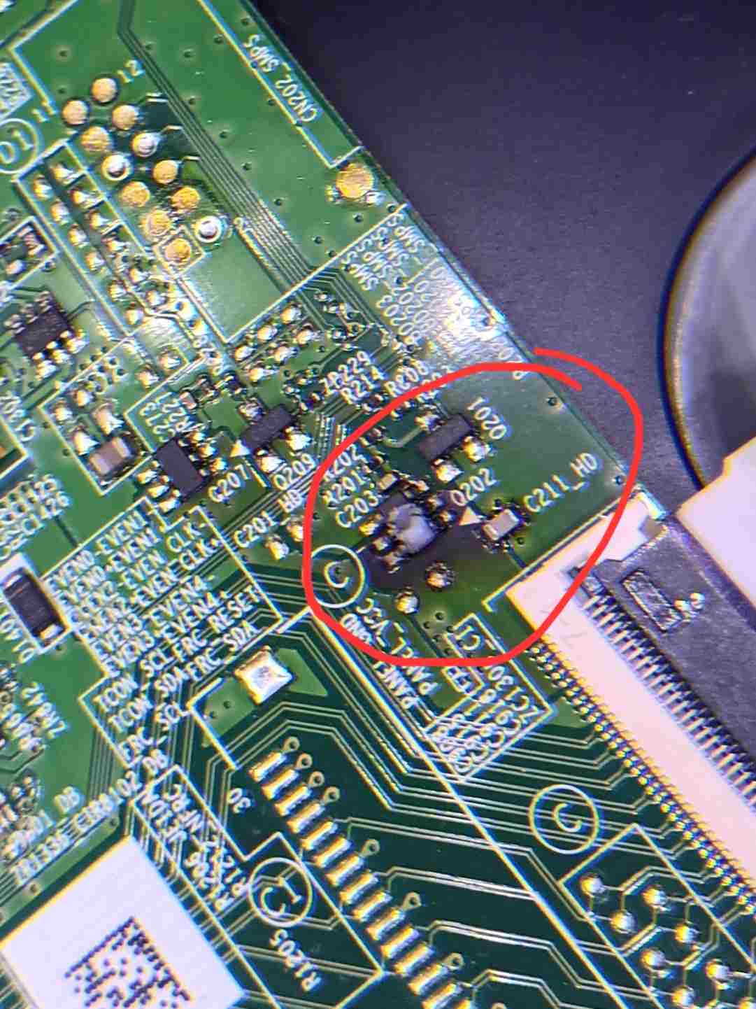

FERNY Inserito: 18 novembre 2023 Segnala Inserito: 18 novembre 2023 Ciao a tutti. Ho sul banco il tv citato nel titolo. Scheda madre BN94-10853y. Presenta Q202 fumato in conseguenza di C211 in corto. Allego foto con i componenti citati. Purtroppo non ho trovato lo schema della scheda ne una uguale per leggere il componente. Qualcuno può aiutarmi? Grazie mille!
Videotecnico Inserita: 19 novembre 2023 Segnala Inserita: 19 novembre 2023 Il Q201 e sicuramente buono non va sostituito, al posto di C211 io ci adatto un elettrolitico classico 47uf 25V mentre il Q202 è un AO6415.
FERNY Inserita: 19 novembre 2023 Autore Segnala Inserita: 19 novembre 2023 Grazie mille!! Gli amici veri si vedono nel momento del bisogno!!
FERNY Inserita: 4 dicembre 2023 Autore Segnala Inserita: 4 dicembre 2023 Ciao a tutti. Scusate il ritardo. Volevo dire che la riparazione è andata a buon fine. Ora il tv è tornato dal cliente perfettamente funzionante. Ancora un immenso grazie a Videotecnico.
