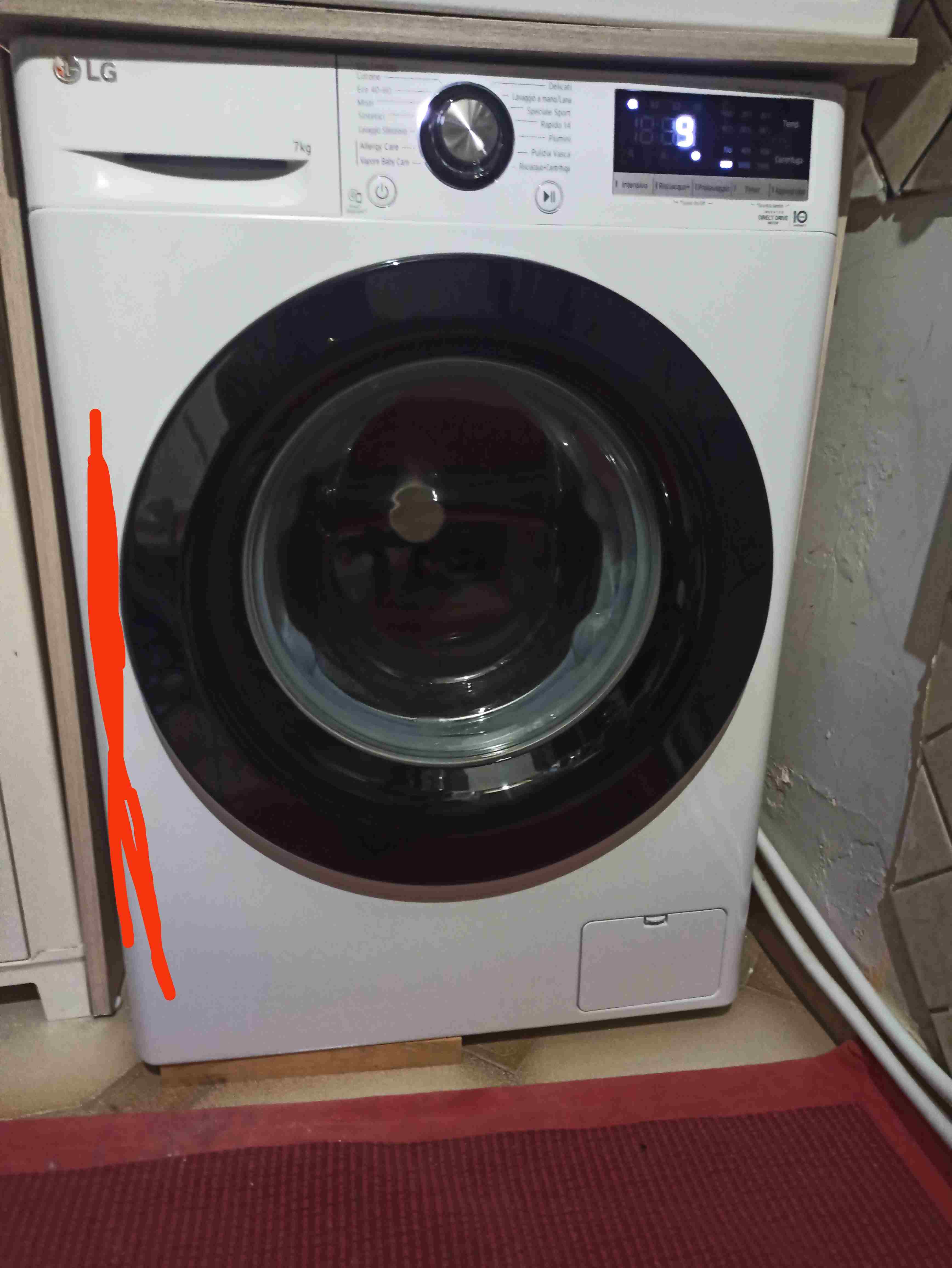

"Lg f2wv3s7s6e" cigolio parte sinistra lamiera frontale
antarex85
La lavatrice di mia moglie comprata da una settimana, emette un cigolio dal lato sinistro che ho evidenziato nella foto, premetto che ho tolto tutti i fermi e regolato diverse volte i piedini ed il risultato è stato il medesimo, alla fine ho risolto "momentaneamente" mettendo una tavoletta di legno sotto la parte frontale in lamiera, adesso è silenziosissima; comunque sia non mi accontento infatti in settimana chiamerò il tecnico perché per me è un difetto, qualcun'altro ha avuto lo stesso problema con questa lavatrice?
Link al commento
Condividi su altri siti
è probabilmente un difetto di assemblaggio..
se fra una settimana togliendo il legno ritorna come prima allora chiama l'assistenza.. magari basta smontare e rimontare la carrozzeria ma è meglio che lo faccian loro
Link al commento
Condividi su altri siti
Il 19/11/2023 alle 11:23 , reka ha scritto:
Era proprio un difetto di assemblaggio, infatti è venuto il tecnico ha tolto il coperchio, il frontale con i comandi ed ha semplicemente stretto le viti che tenevano la lamiera frontale, grazie comunque per la risposta..
Link al commento
Condividi su altri siti
