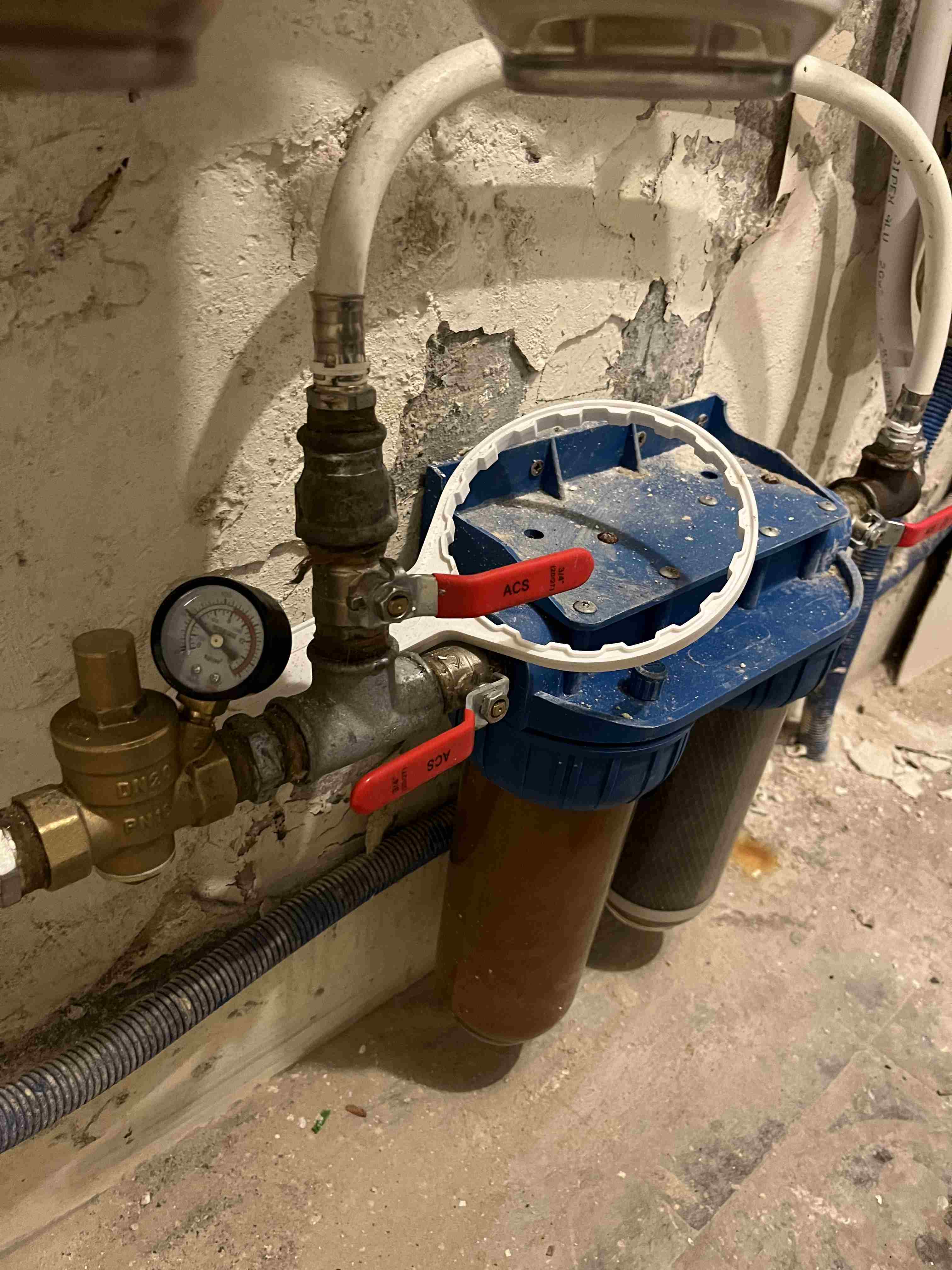

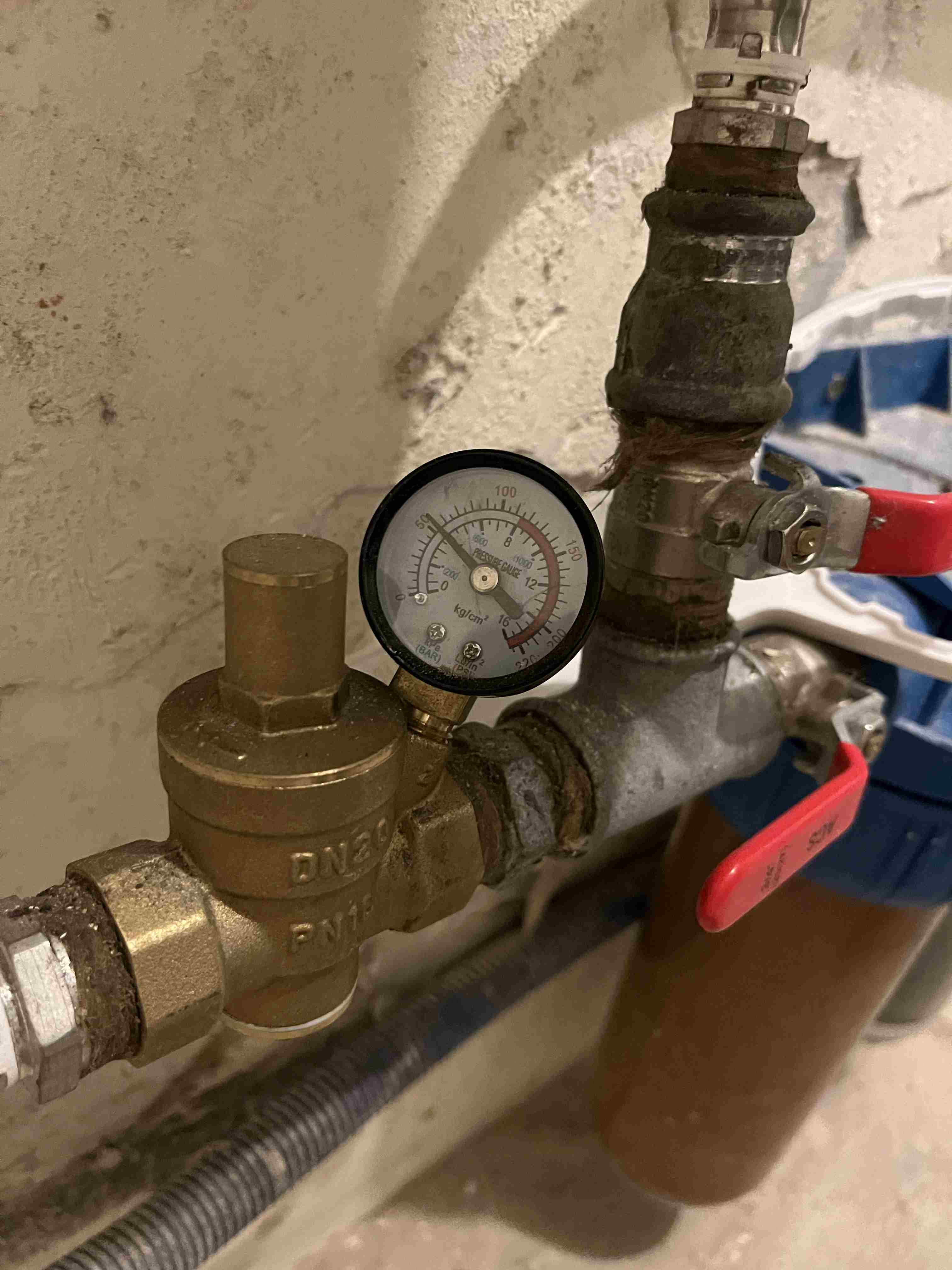

Pressione acqua nei tubi
Buongiorno,
Da circa 7-8 mesi abbiamo installato i filtri che vedete in allegato per pulire l’acqua da sabbia e altri residui.
da quando li abbiamo messi ho notato un calo di pressione, che però al momento è considerevole.
c’è un modo per avere una pressione più alta?
ho provato a bypassare i filtri ma mi sembra non cambi nulla.
grazie!
controlla lo stato del riduttore di pressione
cosi, a sentimento, è posto prima dei filtri
57 minuti fa, click0 ha scritto:
controlla lo stato del riduttore di pressione
cosi, a sentimento, è posto prima dei filtri
Grazie per la risposta! Sono proprio scarso, non è che mi spieghi cosa è o come individuo il riduttore di pressione?
Ì filtri come si vedono dalla foto stanno malmessi , vanno sostituiti .
e da come si vede dalla foto non sono by passati .
 Per farlo bisogna chiudere i due arresti  ai due lati opposti dei filtri e alzare  la leva posta adiacente al manometro
il riduttore di pressione è  fermo su 4 bar. Non male  , devi vedere solo se ad acqua aperta scende di molto o mantiene quella pressione
Modificato: da Stefano Dalmo
11 minuti fa, Stefano Dalmo ha scritto:
Ì filtri come si vedono dalla foto stanno malmessi , vanno sostituiti .
e da come si vede dalla foto non sono by passati .
 Per farlo bisogna chiudere i due arresti  ai due lati opposti dei filtri e alzare  la leva posta adiacente al manometro
il riduttore di pressione è  fermo su 4 bar. Non male  , devi vedere solo se ad acqua aperta scende di molto o mantiene quella pressione
Ok per lo stato, li prenderò nuovi.
al momento ho rimesso in funzione i filtri, ho fatto solo un tentativo di bypassare.
 Quando si accende l’acqua scende un po’ la pressione, diciamo di 2 o 3 tacche
