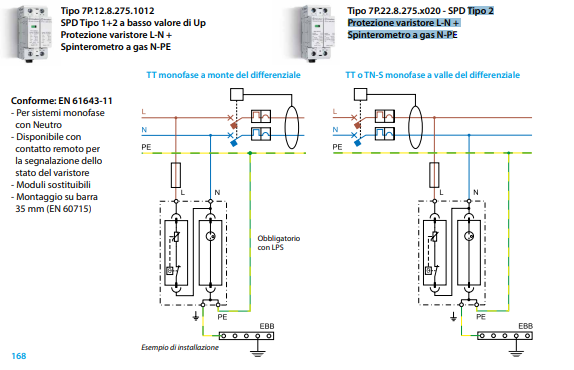

plozio Inserito: 19 novembre 2023 Segnala Inserito: 19 novembre 2023 Ho comprato della Finder lo Scaricatore di sovratensione Tipo 7P2282750020 Tipo 2 Protezione varistore L-N + Spinterometro a gas N-P avevo letto che andava montato prima del differenziale ma dalle istruzioni sembra che vada montato dopo il differenziale, un consiglio. Grazie
reka Inserita: 19 novembre 2023 Segnala Inserita: 19 novembre 2023 dalle istruzioni sembra che vada montato dopo solo se sei in un sistema TN-S, se sei TT è indifferente.
ivano65 Inserita: 19 novembre 2023 Segnala Inserita: 19 novembre 2023 i due hanno una differenza : uno e' in classe 1+2 e in teoria resiste alle scariche dirette ( o meglio parte di esse). L'altro e' un classe 2 quindi un limitatore in classe 2. andrebbero ( il primo soprattutto se presente un LPS ) collegati PRIMA del differenziale , in quanto proteggono lo stesso dalle sovratensioni , ed evitano sicuri scatti intempestivi. il secondo puo' essere comunque installato dopo del differenziale in caso di differenziali selettivi , altrimenti ad ogni intervento per sovratensione un differenziale da 30ma instantaneo apre in circuito.
plozio Inserita: 19 novembre 2023 Autore Segnala Inserita: 19 novembre 2023 Il 19/11/2023 alle 09:42 , reka ha scritto: dalle istruzioni sembra che vada montato dopo solo se sei in un sistema TN-S, se sei TT è indifferente. Expand Il modello è quello di destra e vedo scritto TT o TN-S monofase a valle del differenziale.
reka Inserita: 19 novembre 2023 Segnala Inserita: 19 novembre 2023 a me sembrava da com'è impaginato che gli schemi sono validi per entrambi e la discriminante sia il tipo di distribuzione ma magari mi sbaglio
plozio Inserita: 19 novembre 2023 Autore Segnala Inserita: 19 novembre 2023 Il 19/11/2023 alle 11:10 , reka ha scritto: a me sembrava da com'è impaginato che gli schemi sono validi per entrambi e la discriminante sia il tipo di distribuzione ma magari mi sbaglio Expand Sicuramente ne sai più di me . Grazie
plozio Inserita: 19 novembre 2023 Autore Segnala Inserita: 19 novembre 2023 Il 19/11/2023 alle 10:25 , ivano65 ha scritto: i due hanno una differenza : uno e' in classe 1+2 e in teoria resiste alle scariche dirette ( o meglio parte di esse). L'altro e' un classe 2 quindi un limitatore in classe 2. andrebbero ( il primo soprattutto se presente un LPS ) collegati PRIMA del differenziale , in quanto proteggono lo stesso dalle sovratensioni , ed evitano sicuri scatti intempestivi. il secondo puo' essere comunque installato dopo del differenziale in caso di differenziali selettivi , altrimenti ad ogni intervento per sovratensione un differenziale da 30ma instantaneo apre in circuito. Expand Quindi non avendo un differenziale selettivo lo devo installare prima del differenziale. Grazie
