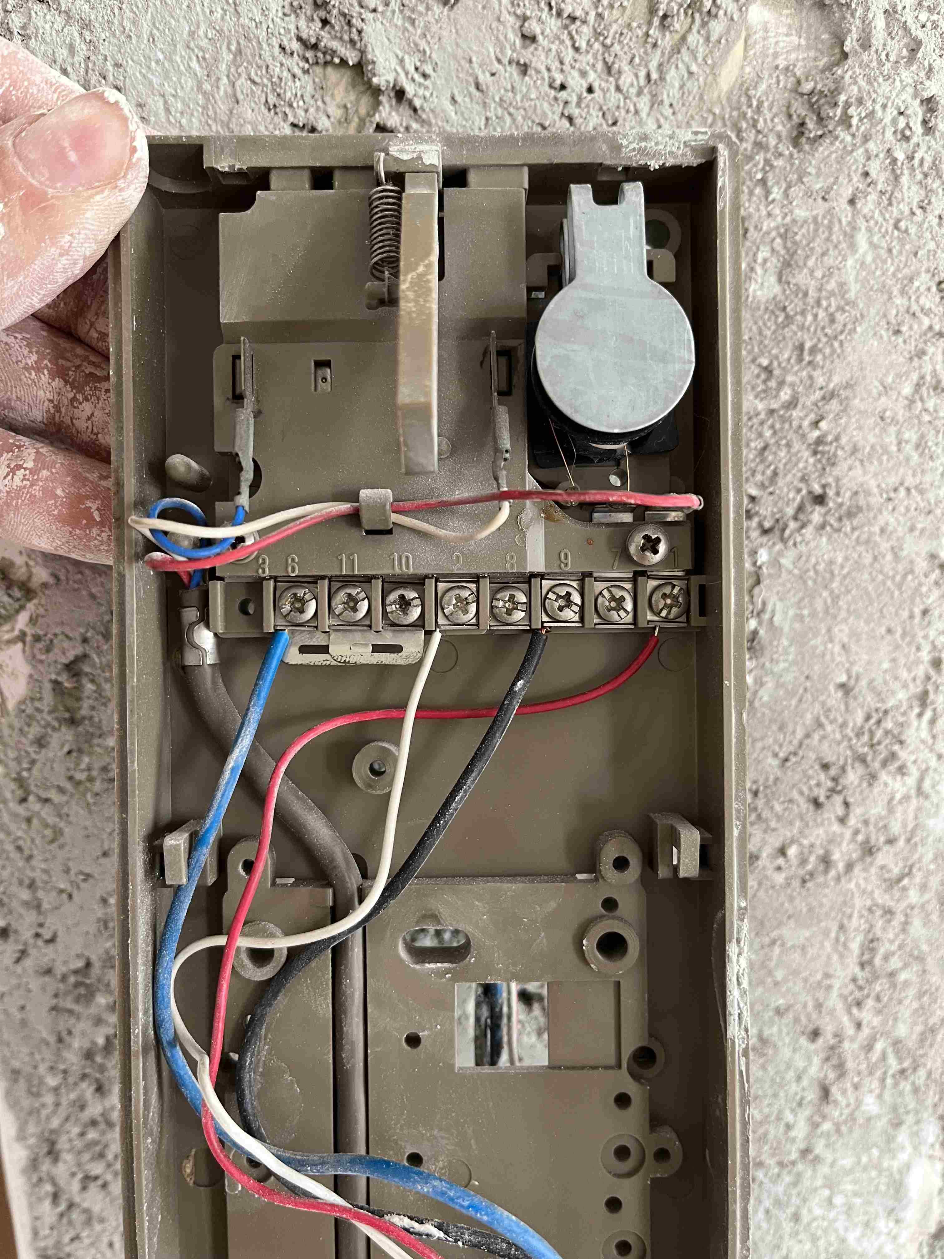

Andrea1499 Inserito: 19 novembre 2023 Segnala Share Inserito: 19 novembre 2023 Buongiorno a tutti devo sostituire un citofono urmet 730 ormai andato…vorrei cambiarlo con un 1133/15 ma richiede 4+n o 1+n …..io ho solo 4 cavi ….come e quali modifiche posso fare per adattare il nuovo citofono? Grazie in anticipo andrea Link al commento Condividi su altri siti More sharing options...
ROBY 73 Inserita: 19 novembre 2023 Segnala Share Inserita: 19 novembre 2023 Ciao Andrea1499, 1 ora fa, Andrea1499 ha scritto: devo sostituire un citofono urmet 730 ormai andato…vorrei cambiarlo con un 1133/15 ma richiede 4+n Il tuo citofono è un 4+n, anzi "solo 4" e basta nel tuo caso, perché vedendo i collegamenti, dove non c'è nessun filo sul morsetto 7, si evince che il campanello sia in un'altra scatola, magari sopra la porta di ingresso. Ad ogni modo, basta che tu faccia "copia e incolla" con i collegamenti uguali a quello vecchio e lasci libero il morsetto CA, ricordati il ponte tra 6 e 10 ed "il gioco è fatto". Facci sapere come va Link al commento Condividi su altri siti More sharing options...
