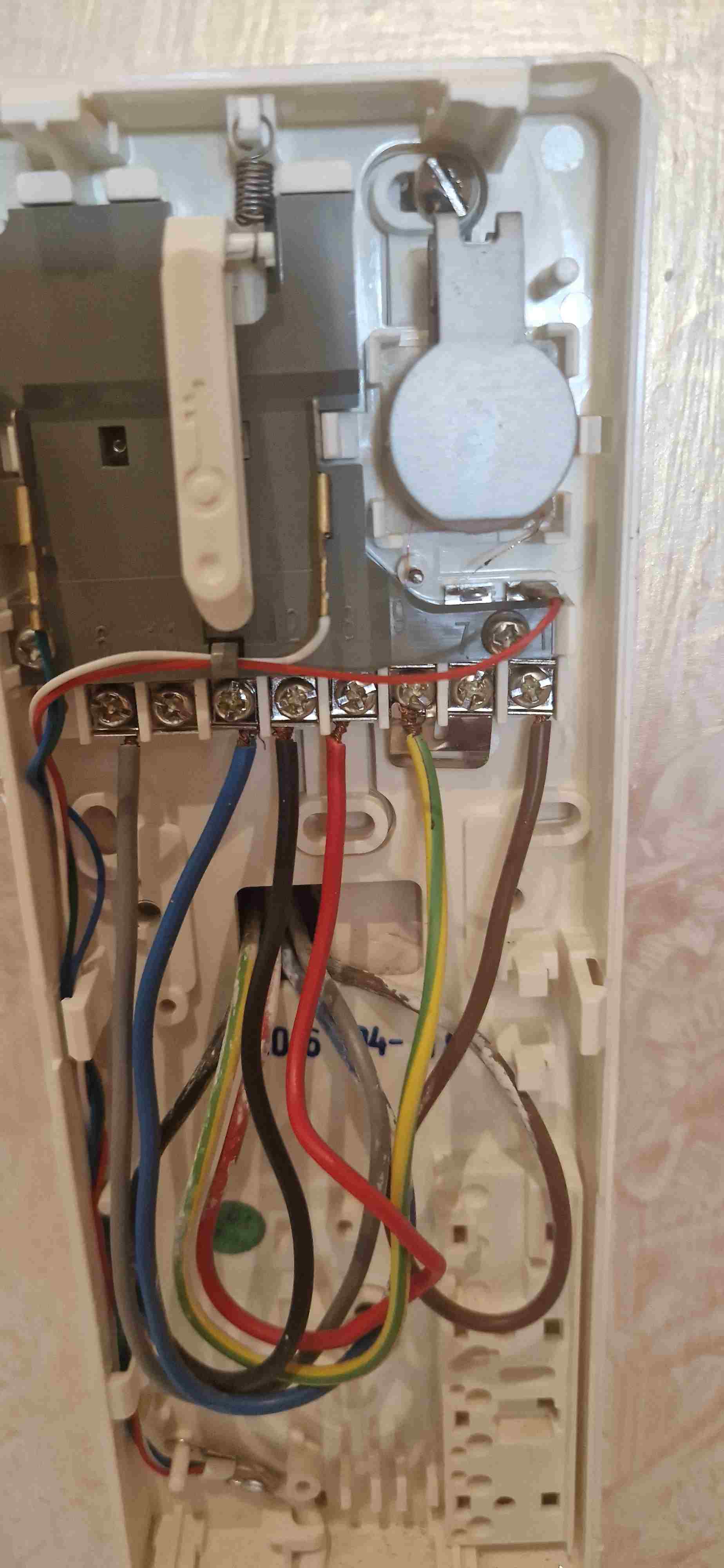

Configurazione per Urmet 1130/16
Alfio Bonaventura
Ciao ragazzi, non sono un esperto , ho acquistato su Amazon Urmet 1130/16 e vorrei capire dove inserire i cavi nel nuovo citofono e se mi spiegate come si fa il ponticello. Grazie a tutti
Allora questo impianto è  a 6 fili con due comuni 6 per audio e 7-9 per apertura e chiamata.
Ti conviene fare cosi:
Scollega i fili neri del nuovo citofono che vanno al ronzatore e isolati. Poi metti
6 su 6
1 su 1
2 su 2
8 su un polo del ronzatore
9-7  su ronzatore e fai un ponticello sul 9
10 su 10
Fammi sapere
