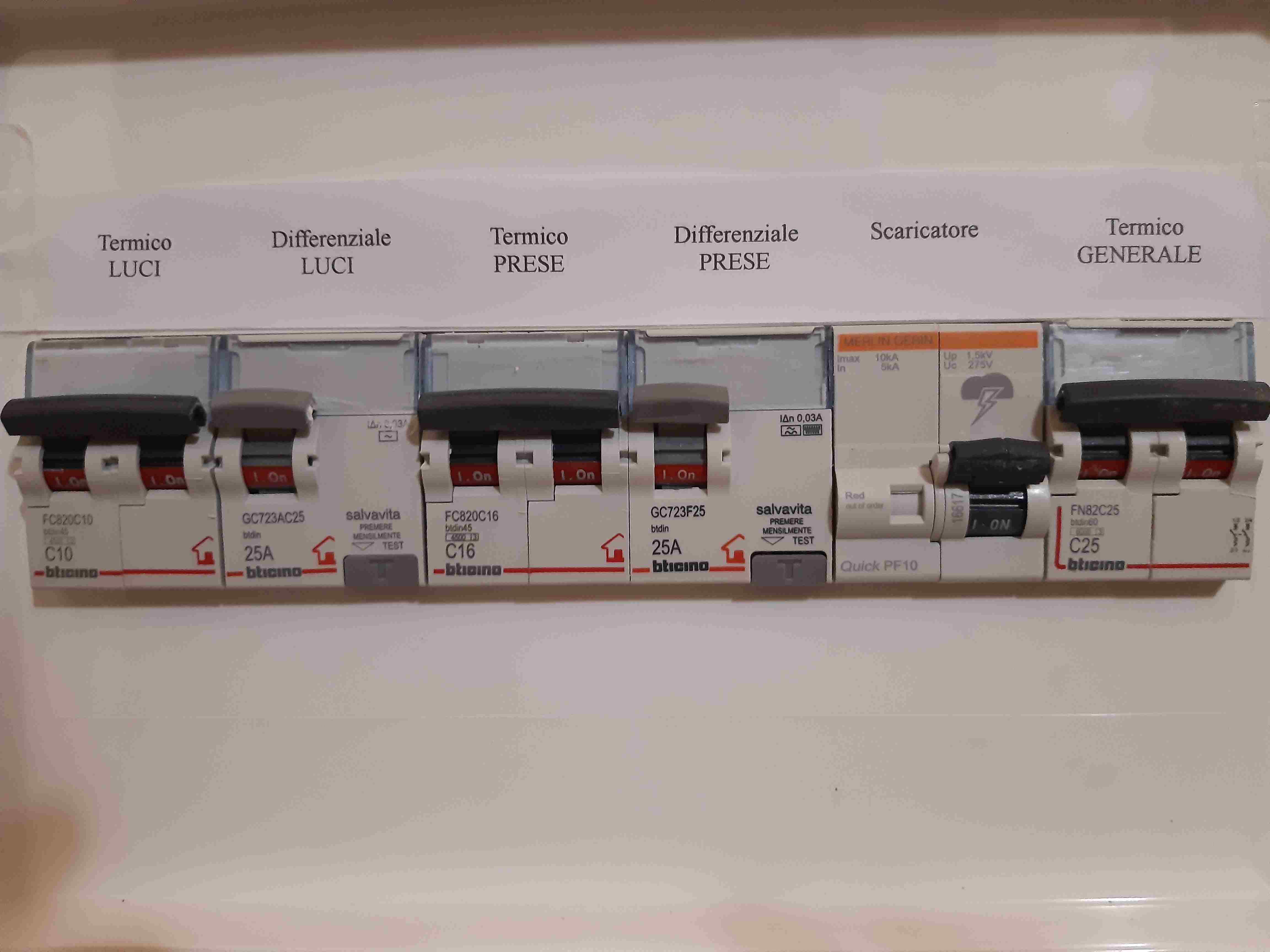

plozio Inserito: 19 novembre 2023 Segnala Inserito: 19 novembre 2023 Ho attualmente un centralino con un Generale BTicino FN82C25 da qui va a uno scaricatore Multi9 Quick PF della Merlin Gerin che sostituiro con un (Finder Tipo 7P2282750020) a sua volta al circuito prese con differenziale puro BTicino GC723F25 e un magneto termico puro BTicino FC820C16 mentre l'impianto luci parte sempre dal generale e poi va ad un differenziale puro BTicino GC723AC25 e poi ad un magnetotermico puro BTicinoFC820C10, ora il mio dubbio è giusto che i differenziali siano messi prima dei magnetotermici o vanno invertiti. Grazie
ivano65 Inserita: 19 novembre 2023 Segnala Inserita: 19 novembre 2023 nel tuo caso gli scaricatori installali a valle del magnetotermico generale e stai tranquillo
plozio Inserita: 20 novembre 2023 Autore Segnala Inserita: 20 novembre 2023 10 ore fa, ivano65 ha scritto: nel tuo caso gli scaricatori installali a valle del magnetotermico generale e stai tranquillo Grazie
